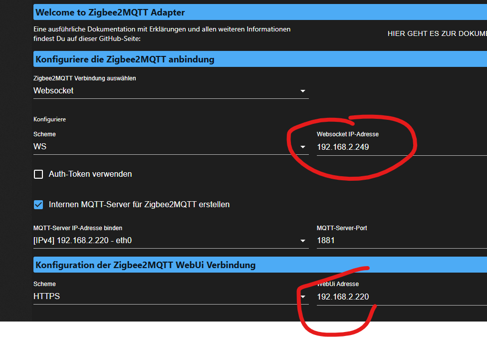

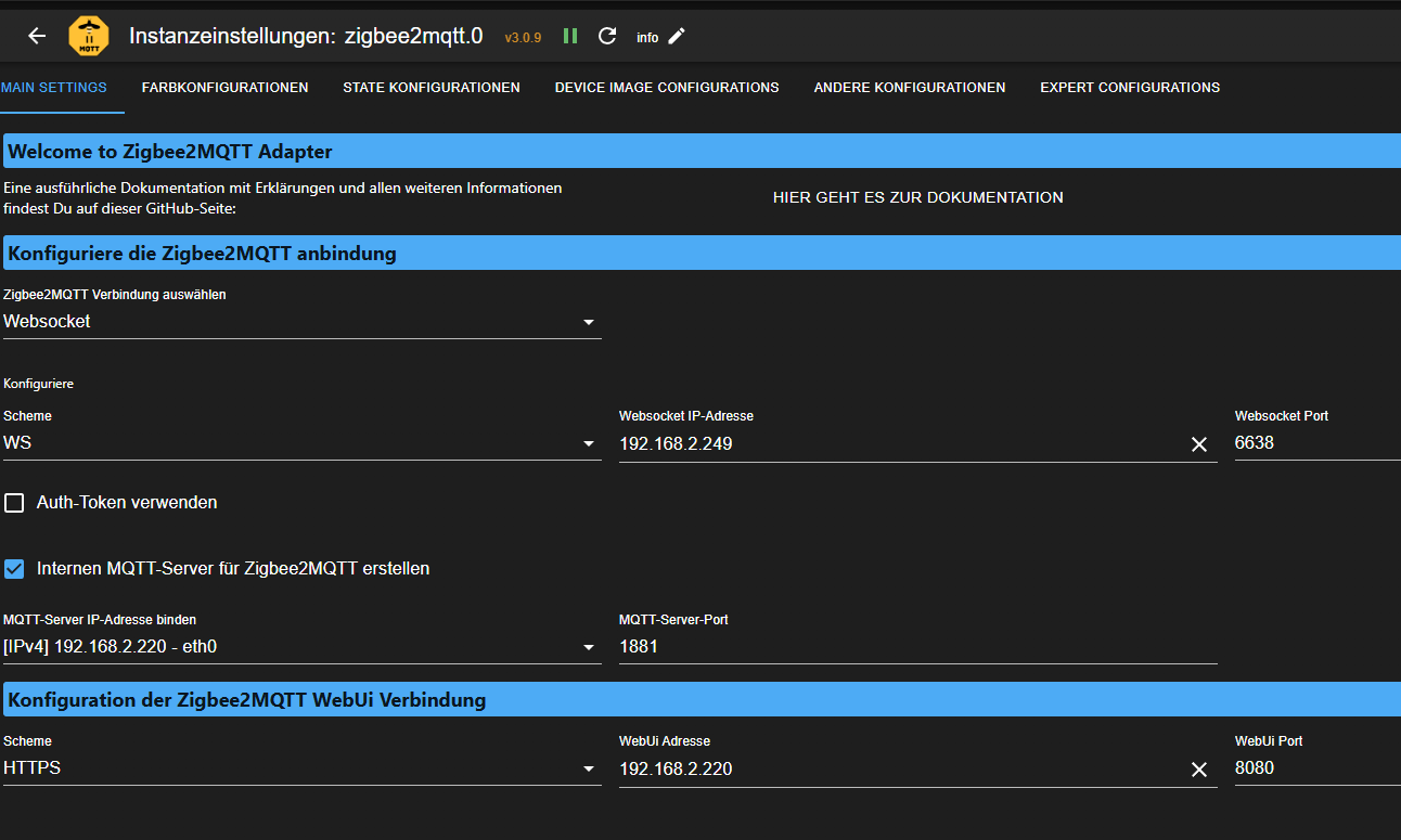

      Moien Jungs,
      ich versuch zigbee2mqtt mit meinem Zigbee Coordinator zu verbinden, leider ohne Erfolg !
      ich weiß nicht was ich hier falsch mache, 192.168.2.249:6638 ist meine Adresse zum Coordinator.

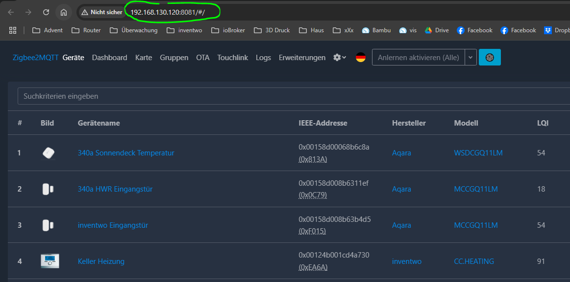

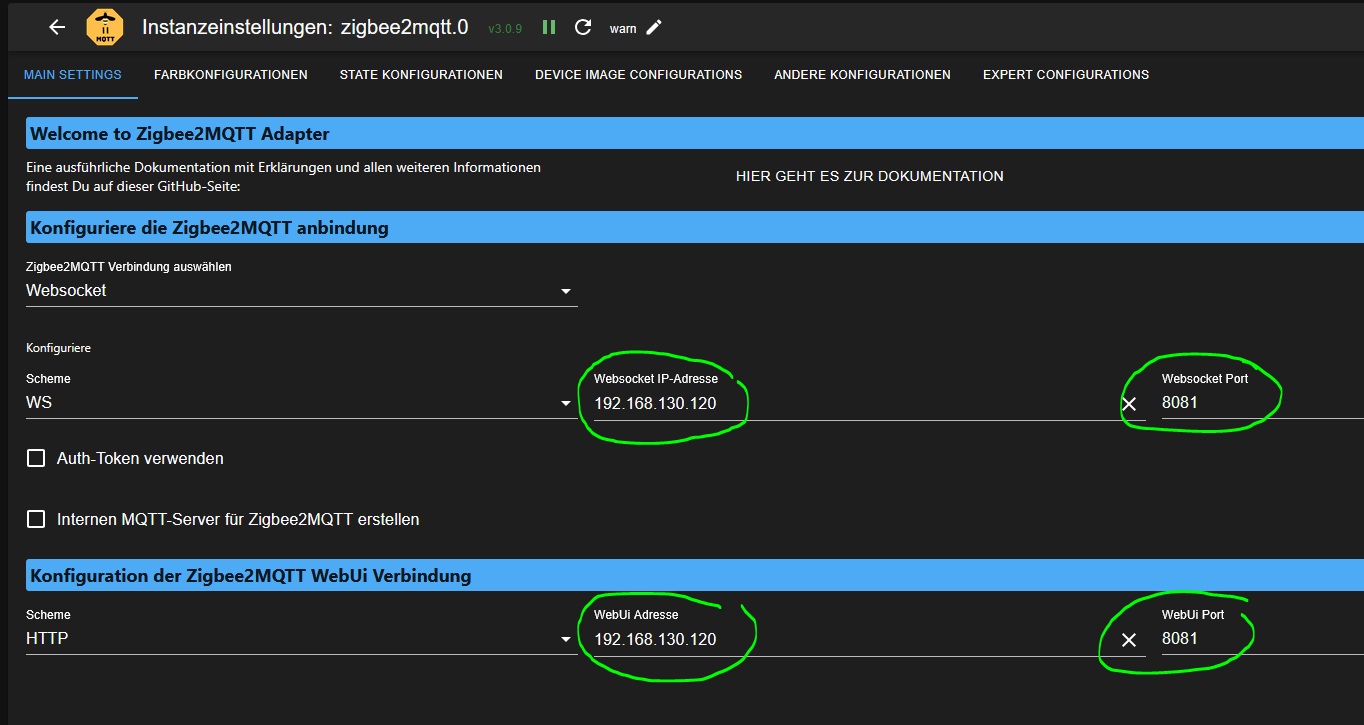

              @maniackill .. du musst den Adapter nicht mit deinem Coordinator sondern mit deiner Zigbee2mqtt Installation verbinden.
              Die IP 192.168.130.120:8081 ist die Adresse von meinem Zigbee2mqtt Server

                Ja das Problem war das ich überhaupt nicht den Zigbee2MQTT installiert habe :(.
                Hab jetzt Zigbee2MQTT + MQTT in einem LXC installiert und siehe da es geht auch 🙂
