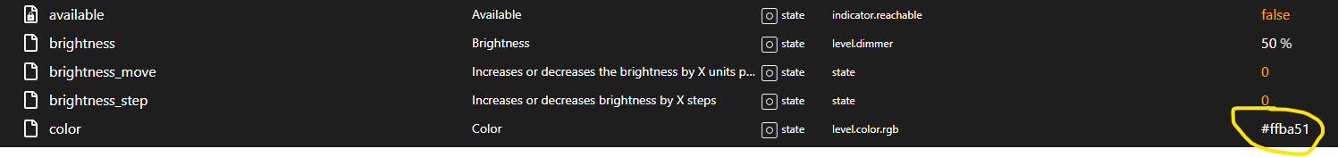

      Moien, was ich nicht hinbekomme ist das ich mit der Alexa in einer Gruppe die Farben zu ändern, sie werden immer Blau !
      Die Gruppe ist mit zigbee2mqtt eingerichtet !

          @maniackill nette Briefmarke die du gepostet hast. Der Screenshot ist auf einem kleinen Bildschirm nicht zu entziffern. Besonders wichtig war wohl der Bereich mit den schwarz-grauen Streifen in der Mitte 😉
          Seis drum:
          • was musst du bei z2m in den Datenpunkt eintragen um die Farbe anzupassen ?
          • was trägt Alexa in den Datenpunkt ein u, die Farbe anzupassen ?
          Musst du ausprobieren.

              hab es soweit hinbekommen, jetzt hab ich gesehen das Zigbee2mqtt meine Hue Lampen mit dem Farben Werten YX anlegt, wie kann man hier diesen level.color.hue wert bekommen?
              Diese wird so aus der Alexa ausgegeben, kann man diesen umwandeln ?

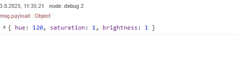

                So kommt es aus der Alexa,
                Diese Werte kann man ansteuern,
