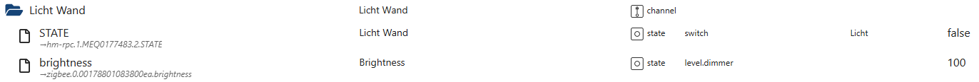

      1. Wenn die Lampe über den Schalter ausgeschaltet ist, koppelt sie sich nach dem Einschalten nicht mehr mit dem Zigbee Adapter. Erst nach manuellen Eingreifen (Adapter neu starten) wird sie wieder gefunden. Mit der Hue Bridge (die ich gerne abschaffen möchte) war der Betrieb hinter dem Lichtschalter problemlos möglich. Ein möglicher Workaround wäre den Adapter nach Einschalten der Leuchte per Script neu zu starten (Hab ich aber noch nicht ausprobiert weil das wohl eine ziemlich doofe Idee ist). Was mache ich da falsch oder ist das systembedingt eben so?
      2. Zum Testen bediene ich derzeit nur zwei Datenpunkte
        Hier der entsprechende Ausschnitt aus den iot-Einstellungen (eingebunden über alias):
        Diese Sprachbefehle sollen hierzu implementiert werden:
        "Licht Wand ein" über "STATE" am hm-rpc-Adapter
        "Licht Wand 50%" über "brightness" am Zigbee-Adapter
        Bei "Licht Wand aus" bzw. ein wird aber nicht der state gesetzt, sondern es wird der brightness-Wert auf 0 bzw. den letzten Einschaltwert gesetzt. State ändert sich dabei nicht.
        Gibt es eine Möglichkeit das zu beeinflussen?

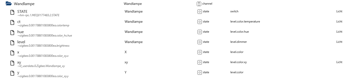

                  Folgendes hab ich gemacht:
                  • Datenpunkt in 0_userdata anlegen:
                  0_userdata.0.Zigbee.Wandlampe_xy
                  • Datenpunkte für beide Seiten (Hue und Zigbee) über den Alias Manager angelegt und gemäß folgender Tabelle verknüpft:
                    Alias-Datenpunkt ................................ verknüpft mit
                    alias.0.Wandlampe.STATE ................ hm-rpc.1.MEQ0177483.2.STATE ......................... Ein und Ausschalten der Spannung
                    alias.0.Wandlampe.level ................... zigbee.0.00178801083800ea.brightness ........ Helligkeit
                    alias.0.Wandlampe.hue .................... zigbee.0.00178801083800ea.color_hs.hue .... Farbe
                    alias.0.Wandlampe.ct ........................ zigbee.0.00178801083800ea.colortemp ........ für die Weißtöne
                    alias.0.Wandlampe.xy ....................... 0_userdata.0.Zigbee.Wandlampe_xy ................ Farbe, kommt als x,y String von VIS-Widgets
                    alias.0.Wandlampe.x ......................... zigbee.0.00178801083800ea.color_xy.x .......... Wird von Zigbee aber getrennt nach x
                    alias.0.Wandlampe.y ......................... zigbee.0.00178801083800ea.color_xy.y ......... und y erwartet
                  • Lampe an Zigbee gekoppelt
                  • zur Konvertierung von xy nach x und y folgendes Script erstellt: (für Scripting-Profis sicher noch optimierbar, Vorschläge werden gerne entgegen genommen)

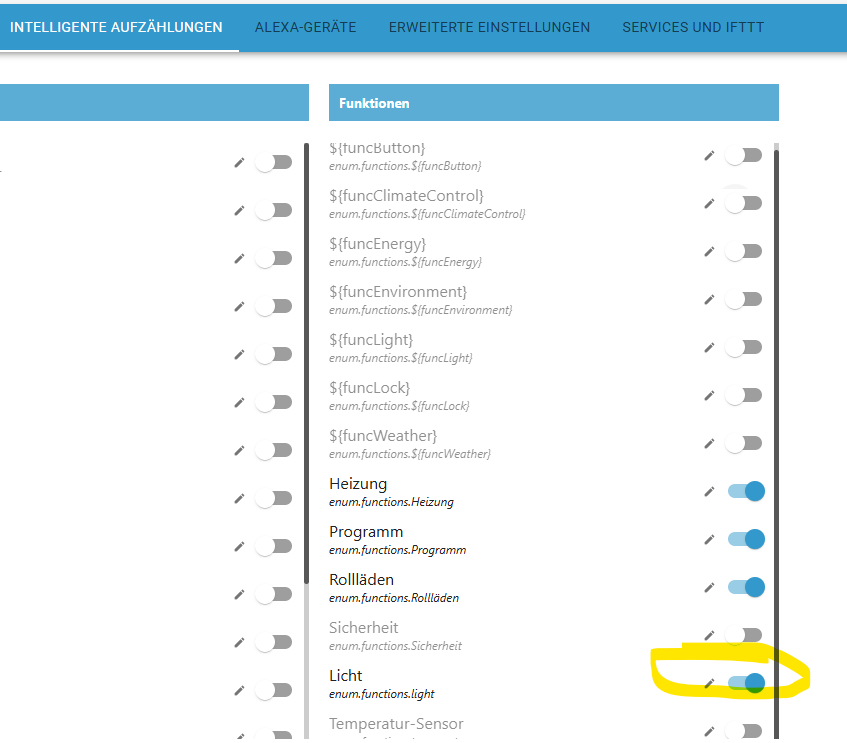

                  • Im iot-Adapter kann dann über die intelligenten Aufzählungen und die Funktion Licht das Alexa-Gerät gefunden werden.
                  • Anschließend noch in der Alexa-App nach neuen Geräten suchen und fertig...

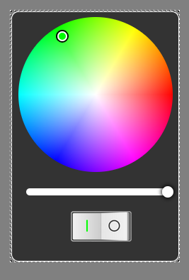

                  Und zum Schluss noch das Widget aus der VIS in einer Version zum testen:
                  [{"tpl":"i-vis-color-picker","data":{"g_fixed":false,"g_visibility":false,"g_css_font_text":false,"g_css_background":false,"g_css_shadow_padding":false,"g_css_border":true,"g_gestures":false,"g_signals":false,"g_last_change":false,"visibility-cond":"==","visibility-val":1,"visibility-groups-action":"hide","iColorPickerFormat":"CIE","iColorPickerLayoutDirection":"vertical","iColorPickerShowWheel":"true","iColorPickerShowSliderHue":"","iColorPickerShowSliderSaturation":"","iColorPickerShowSliderValue":"","iColorPickerShowSliderRed":"","iColorPickerShowSliderGreen":"","iColorPickerShowSliderBlue":"","iColorPickerShowSliderAlpha":"","iColorPickerShowSliderKelvin":"","iColorPickerWidth":"218","iColorPickerComponentMargin":"12","iColorPickerHandleRadius":"8","iColorPickerHandlePadding":"6","iButtonCol":"#333333","iOpacityBack":"1","iCornerRadiusUL":"10","iCornerRadiusUR":"10","iCornerRadiusLR":"10","iCornerRadiusLL":"10","iContentFlexDirection":"vertical","iContentVertAlign":"iSpace-between","iContentOrder":"orderImgText","iOpacityCtn":"1","iTextColor":"#ffffff","iTextSize":"12","iTextAlign":"iStart","iTextDecoration":"none","iTextSpaceTop":"0","iTextSpaceBottom":"0","iTextSpaceLeft":"0","iTextSpaceRight":"0","iImgAlign":"iCenter","iImgSpaceTop":"0","iImgSpaceBottom":"0","iImgSpaceLeft":"0","iImgSpaceRight":"0","iShadowXOffset":"0","iShadowYOffset":"0","iShadowBlur":"0","iShadowSpread":"0","iShadowColor":"#111111","iShadowInnerXOffset":"0","iShadowInnerYOffset":"0","iShadowInnerBlur":"0","iShadowInnerSpread":"0","iShadowInnerColor":"#111111","iShadowTextXOffset":"0","iShadowTextYOffset":"0","iShadowTextBlur":"0","iShadowTextColor":"#111111","iBorderSize":"0","iBorderStyle":"none","iBorderColor":"#ffffff","signals-cond-0":"==","signals-val-0":true,"signals-icon-0":"/vis/signals/lowbattery.png","signals-icon-size-0":0,"signals-blink-0":false,"signals-horz-0":0,"signals-vert-0":0,"signals-hide-edit-0":false,"signals-cond-1":"==","signals-val-1":true,"signals-icon-1":"/vis/signals/lowbattery.png","signals-icon-size-1":0,"signals-blink-1":false,"signals-horz-1":0,"signals-vert-1":0,"signals-hide-edit-1":false,"signals-cond-2":"==","signals-val-2":true,"signals-icon-2":"/vis/signals/lowbattery.png","signals-icon-size-2":0,"signals-blink-2":false,"signals-horz-2":0,"signals-vert-2":0,"signals-hide-edit-2":false,"lc-type":"last-change","lc-is-interval":true,"lc-is-moment":false,"lc-format":"","lc-position-vert":"top","lc-position-horz":"right","lc-offset-vert":0,"lc-offset-horz":0,"lc-font-size":"12px","lc-font-family":"","lc-font-style":"","lc-bkg-color":"","lc-color":"","lc-border-width":"0","lc-border-style":"","lc-border-color":"","lc-border-radius":10,"lc-zindex":0,"oid":"0_userdata.0.Zigbee.Wandlampe_xy"},"style":{"left":"942px","top":"356px","z-index":"40","border-width":"1px","border-style":"solid","border-color":"#ffffff","border-radius":"10px","height":"350"},"widgetSet":"vis-inventwo"},{"tpl":"i-vis-slider-simple","data":{"g_fixed":false,"g_visibility":false,"g_css_font_text":false,"g_css_background":false,"g_css_shadow_padding":false,"g_css_border":false,"g_gestures":false,"g_signals":false,"g_last_change":false,"visibility-cond":"==","visibility-val":1,"visibility-groups-action":"hide","iMinVal":"1","iMaxVal":"100","iStepVal":"1","iVisibleStepVal":"1","iSliderRotation":"0","iSliderHeight":"10","iSliderColor":"#ffffff","iSliderCorners":"100","iSliderKnobSize":"16","iSliderKnobColor":"#ffffff","iSliderKnobCorners":"100","iSliderTextColor":"#ffffff","iValueTextColor":"#455618","iTextSize":"12","iStepTextSize":"12","signals-cond-0":"==","signals-val-0":true,"signals-icon-0":"/vis/signals/lowbattery.png","signals-icon-size-0":0,"signals-blink-0":false,"signals-horz-0":0,"signals-vert-0":0,"signals-hide-edit-0":false,"signals-cond-1":"==","signals-val-1":true,"signals-icon-1":"/vis/signals/lowbattery.png","signals-icon-size-1":0,"signals-blink-1":false,"signals-horz-1":0,"signals-vert-1":0,"signals-hide-edit-1":false,"signals-cond-2":"==","signals-val-2":true,"signals-icon-2":"/vis/signals/lowbattery.png","signals-icon-size-2":0,"signals-blink-2":false,"signals-horz-2":0,"signals-vert-2":0,"signals-hide-edit-2":false,"lc-type":"last-change","lc-is-interval":true,"lc-is-moment":false,"lc-format":"","lc-position-vert":"top","lc-position-horz":"right","lc-offset-vert":0,"lc-offset-horz":0,"lc-font-size":"12px","lc-font-family":"","lc-font-style":"","lc-bkg-color":"","lc-color":"","lc-border-width":"0","lc-border-style":"","lc-border-color":"","lc-border-radius":10,"lc-zindex":0,"oid":"alias.0.Wandlampe.level"},"style":{"left":"963px","top":"597px","z-index":"60"},"widgetSet":"vis-inventwo"},{"tpl":"i-vis-switch-1","data":{"g_fixed":false,"g_visibility":false,"g_css_font_text":false,"g_css_background":false,"g_css_shadow_padding":false,"g_css_border":false,"g_gestures":false,"g_signals":false,"g_last_change":false,"visibility-cond":"==","visibility-val":1,"visibility-groups-action":"hide","iSwitchOrientation":"horizontal","iOpacityBack":"1","iSwitchSize":"43","iSwitchColOn":"#333333","iSwitchColOnActive":"#00ff00","iSwitchColOff":"#333333","iSwitchColOffActive":"#ff0000","iSwitchColor":"white","signals-cond-0":"==","signals-val-0":true,"signals-icon-0":"/vis/signals/lowbattery.png","signals-icon-size-0":0,"signals-blink-0":false,"signals-horz-0":0,"signals-vert-0":0,"signals-hide-edit-0":false,"signals-cond-1":"==","signals-val-1":true,"signals-icon-1":"/vis/signals/lowbattery.png","signals-icon-size-1":0,"signals-blink-1":false,"signals-horz-1":0,"signals-vert-1":0,"signals-hide-edit-1":false,"signals-cond-2":"==","signals-val-2":true,"signals-icon-2":"/vis/signals/lowbattery.png","signals-icon-size-2":0,"signals-blink-2":false,"signals-horz-2":0,"signals-vert-2":0,"signals-hide-edit-2":false,"lc-type":"last-change","lc-is-interval":true,"lc-is-moment":false,"lc-format":"","lc-position-vert":"top","lc-position-horz":"right","lc-offset-vert":0,"lc-offset-horz":0,"lc-font-size":"12px","lc-font-family":"","lc-font-style":"","lc-bkg-color":"","lc-color":"","lc-border-width":"0","lc-border-style":"","lc-border-color":"","lc-border-radius":10,"lc-zindex":0,"iValueFalse":"false","iValueTrue":"true","oid":"alias.0.Wandlampe.STATE"},"style":{"left":"1026px","top":"637px","z-index":"60"},"widgetSet":"vis-inventwo"}]

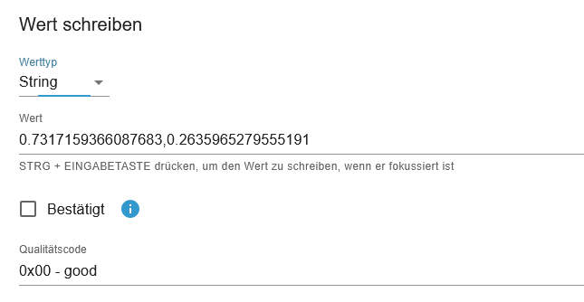

                            PeZi @Asgothian last edited by PeZi
                            @asgothian
                            welche Angaben benötigst Du da genau?
                            im Objekt steht der Wert in Form eines Strings (mit extremer Genauigkeit 🙂 )

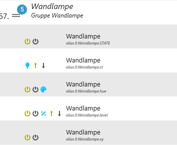

                            Nachdem ich jetzt die nächste Lampe umstellen wollte, habe ich festgestellt, dass bei Schalten über Alexa wieder nur die Helligkeit auf null gesetzt wird (Punkt 2 in meinem ersten Post). Verrückterweise ging das gestern noch 😞
                            Da muss ich wohl noch etwas in des Einstellungen anpassen
                            • Asgothian
                              Asgothian Developer last edited by
                              @pezi genau das brauchte ich. 2 float werte mit comma getrennt. Bau ich ein, wird ab 3.1.0 dann aktiv

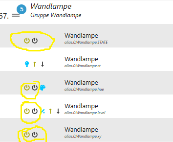

                                Wenn den Zigbee Adapter entwickelst, kannst Du sicher auch sagen woher iot die Informationen erhält welche Funktionen mit einem Objekt zu verknüpfen sind.
                                Hier...
                                ... sieht man, dass gleich 4 Objekte mit einer Schaltfunktion versehen sind (Zumindest interpretiere ich das so).
                                Das würde erklären, warum von Alexa bei "Wandlampe Aus" nicht immer der State gesetzt wird.
                                Die Aliase hue und level zeigen auf Objekte im Zigbee Adapter und beziehen ihre Eigenschaften offenbar von dort.

                                  @pezi Genau kann ich dir das nicht sagen. Das einzige was der Zigbee-Adapter macht ist das er die 'Rolle' der Datenpunkte entsprecehnd der Regeln setzt. Was iot daraus macht weiss ich nicht - ich nutze es nicht.
                                  Das ganze geht soweit ich das weiss über den ioBroker.typedetector.
                                    @asgothian
                                    hab hier
                                    gelesen, dass bei den Daten der "kritischen" Objekte (in meinem Fall also die, die fälschlicherweise auf "Ein" und "Aus"
                                    regieren) die Zeile
                                    "byON": "-"
                                    eingetragen bzw. angepasst werden muss.
                                    Hier mal als Beispiel die Objektdaten der Helligkeit:
                                      "type": "state",
                                      "common": {
                                        "name": "Wandlampe",
                                        "role": "level.brightness",
                                        "type": "number",
                                        "max": 100,
                                        "read": true,
                                        "write": true,
                                        "alias": {
                                          "id": "zigbee.0.00178801083800ea.brightness"
                                        "custom": {
                                          "iot.0": {
                                            "smartName": {
                                              "smartType": "LIGHT",
                                          "byON": "-"
                                      "_id": "alias.0.Wandlampe.level",
                                      "native": {},
                                      "acl": {
                                        "object": 1636,
                                        "state": 1636,
                                        "owner": "system.user.admin",
                                      "user": "system.user.admin",
                                      "ts": 1754311640373
                                    Das scheint zu funktionieren. Mal sehen, ob das dann die dauerhafte Lösung ist und welche neuen Nebenwirkungen auftreten. Gestern hat es ja auch zeitweise "einfach mal so" funktioniert.
