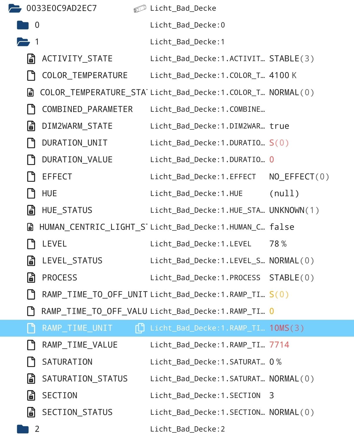

      Ich bräuchte mal Hilfe bei der Ansteuerung des HmIP RGBW 24V Dimmers.
      Ich stelle gerade um von dem Wanddimmer mit 230V Phasenabschnitt und GU10 auf 24V dual white mit dem genannten Dimmer.
      Von dem "alten" Dimmer min ich durch die virtuellen Kanäle verwöhnt:
      ein Arbeitskanal 60% Starthelligkeit und Änderung nach belieben sowie
      ein Nachtkanal, der nachts von 100 auf 20% dimmt, was eine Resthelligkeit von 12% ergibt

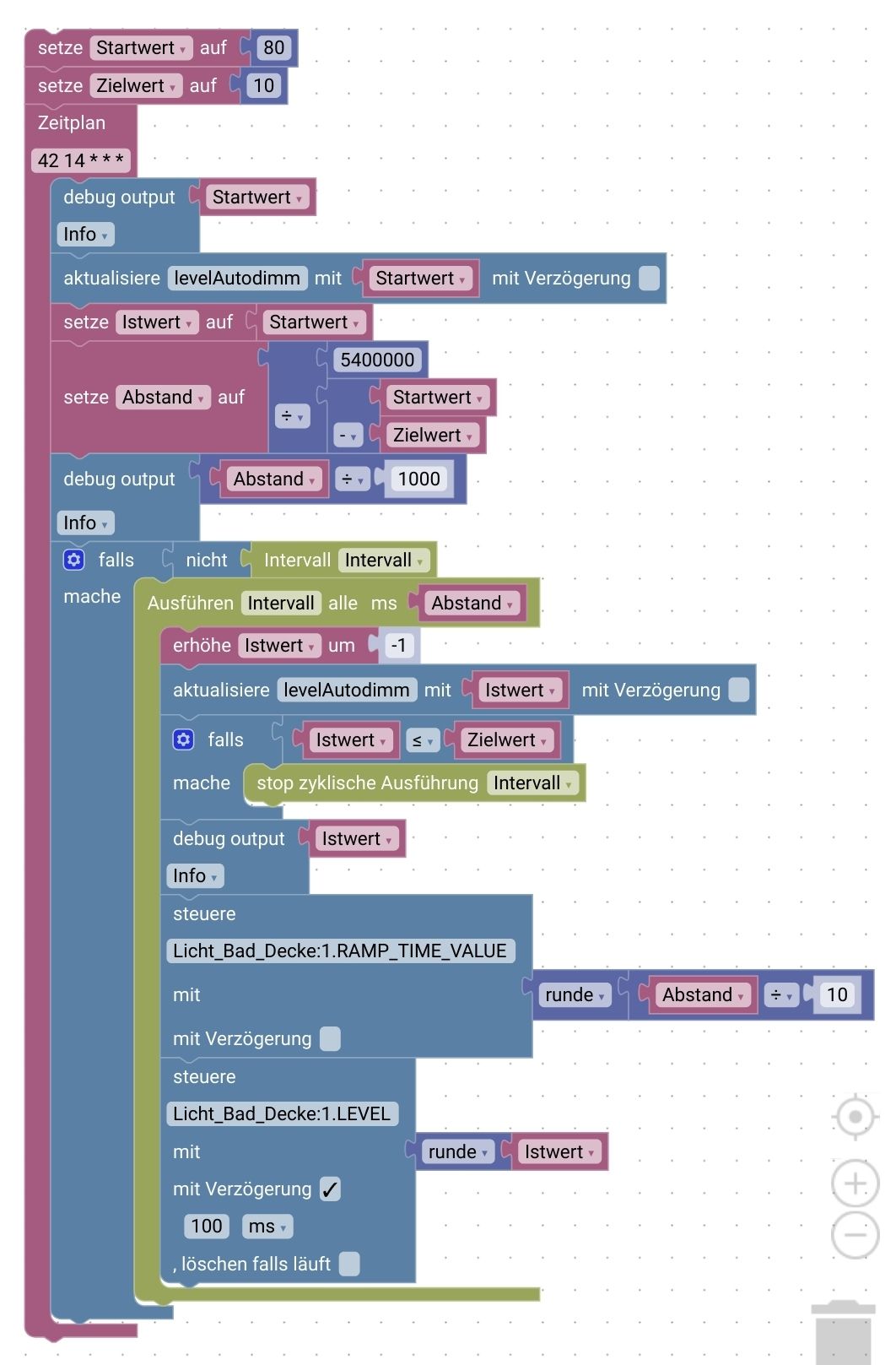

      leider gibt es bei dem 24V Dimmer diese Möglichkeiten nicht, also schreibe ich den errechneten Sollwert in einen Datenpunkt und bei Triggerung durch BWM oder Wandtaster soll dieser Wert eingestellt werden

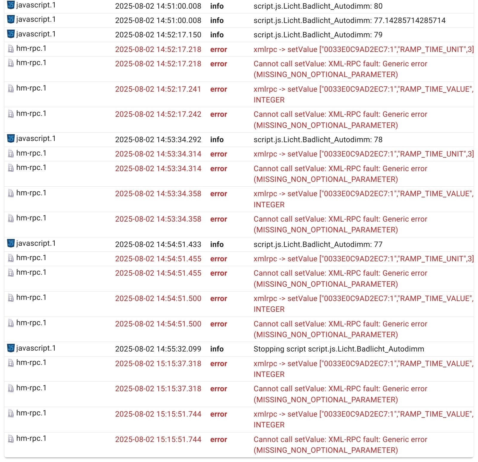

      Leider kommt die oben angegebene Meldung
      ich hab keine Ahnung welcher Parameter fehlen könnte
      und das Script zum testen
