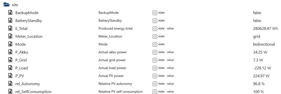

      habe jetzt meine Fronius Wechselrichter-Anlage mal in iobroker integriert.
      Was ich allerdings nicht rausgekriegt habe:
      Was bedeutet das objekt P_Load?
      Ich habe hier im Forum gelesen, dass das die Verbraucher-Leistung sein soll.
      Aber das passt überhaupt nicht zu meinen Zahlen?!?
      P_PV ist das, was aus dem WR PV0 rauskommt.
      P_Akku ist das, was in den Akku reingeladen wird
      P_Grid ist das, was ans Netz geliefert oder vom Netz bezogen wird
      P = P_PV + P_Akku + P_Grid gibt m.E. den Hausverbrauch
      ... alles verifiziert mit openWB!
      Die geringfügen Diskrepanzen schiebe ich auf unterschiedliche Samplingzeitpunkte.
      und P_Load ?
      Gruß,
      WillyIoBrok

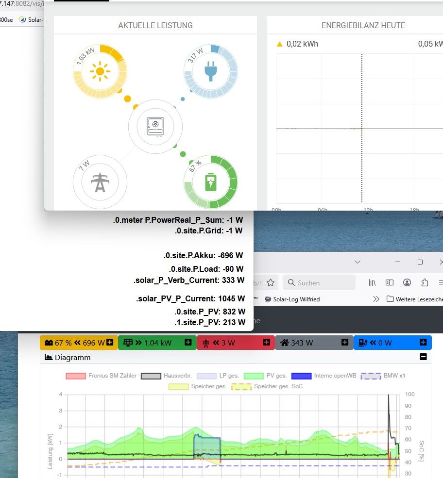

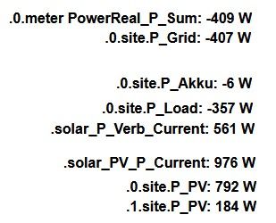

            Hier ist ein aktueller Screenshot (drei Browser-Fenster übereinandergelegt und abfotografiert) von meiner ioBroker-Implementierung im Test gegen Fronius Solarweb und openWB (Wallbox, die sich die Daten auch aus den beiden Fronius Wechselrichtern holt).
            Hier sieht man folgendes :
            Die Gesamtleistung PV_P_Current ( = .0.site.P_PV + .1.site.P_PV) = 1,165kW stimmt sehr gut mit den Solar-Leistungsangaben von solarWeb(1,16kW) und openWB(1,17kW) überein.
            Die von mir errechnete Verbraucherleistung
            P_Verb_Current = .PV_P_Current + .P_Akku + .P_Grid= 249W
            passt zu den Angaben im SolarWeb (248W) und openWB(252W).
            (Der Haus-Akku wird im Moment geladen, deshalb negativ.)
            Aber was ist jetzt .P_Load =34W ?!?!?
            ( im Bild fälschlicherweise mit .P.Load bezeichnet, sorry)
            Darüber rätsele ich im Moment ...
            WillyioBrok

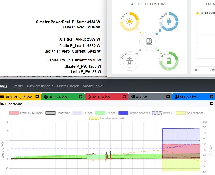

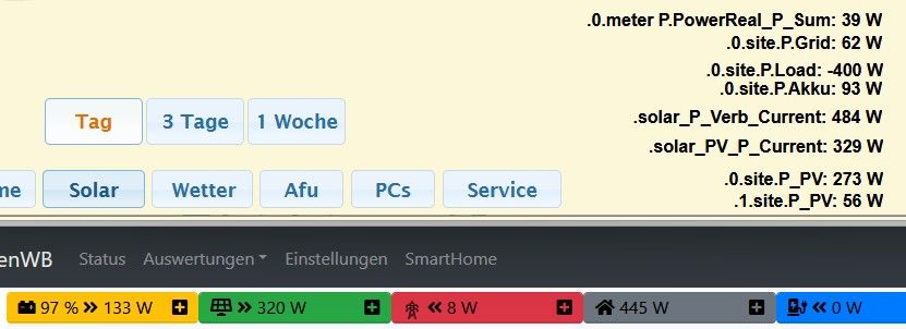

                neuer screenshot "mit Allem" (zu einem anderen Zeitpunkt als das vorherige Bild -> deshalb anders!)

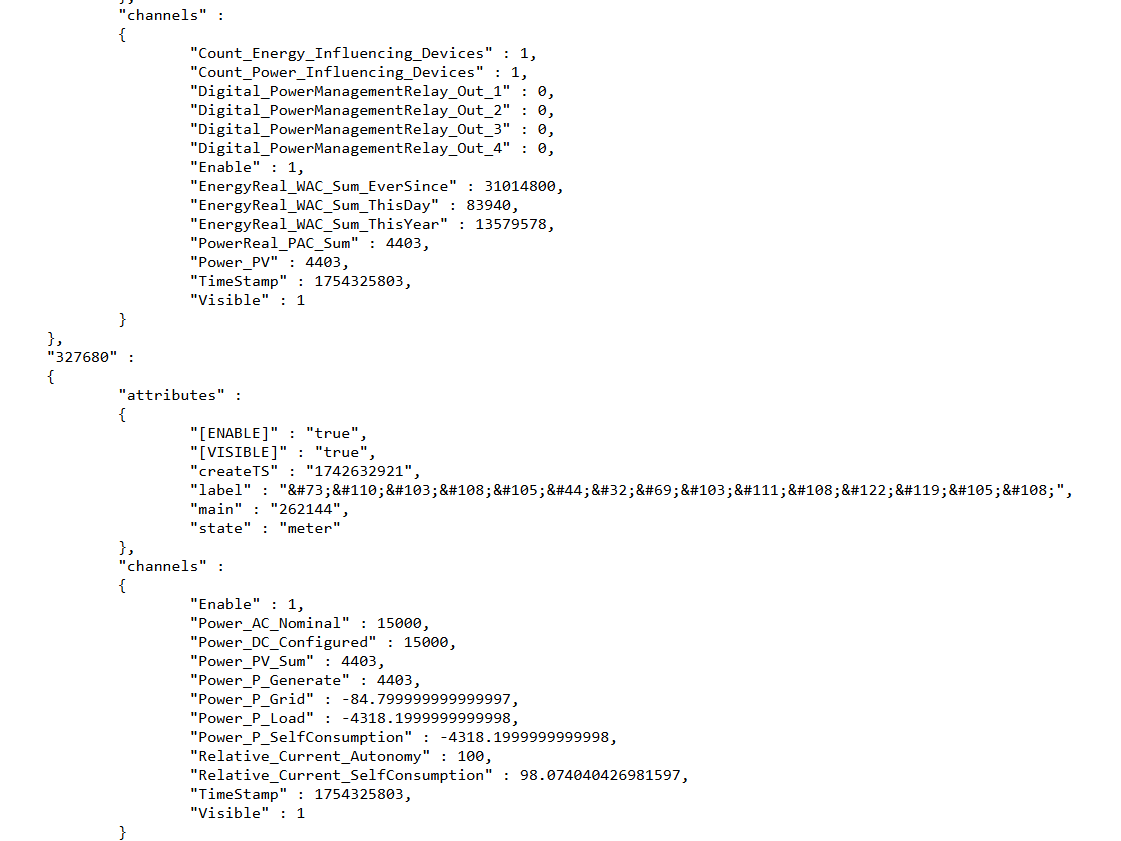

                    Vielleicht findest du hier irgendwo die Batterielademengen:
                    http://IP_vom_Wechselrichter/components/readable
                    Auszug:

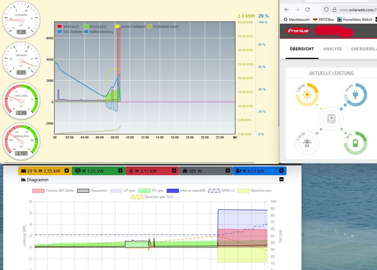

                              Anyway, hier abschliessend ein screenshot von Heute:
                              Links oben ist meine Visualisierung, rechts oben ist solarweb und unten ist openWB (meine Wallbox).
                              btw. - openWB holt sich die Daten direkt vom fronius WR0 und vom WR1.
                              Der Snapshot stammt von gerade eben.
                              Mein Auto wird gerade mit 6,53kW betankt. Das ist in dem Gesamtverbrauch von 6,91kW enthalten.
                              Die Sonne bringt nur 1,25 kW, der Akku wird mit 2,55kW entladen, den Rest liefert das EVU mit 3,107kW. 3 Stellen deshalb, weil dieser Wert im Normalfall um die Nullinie +/- 50W rumpendelt.
                              Wie man sieht, stimmen die ausgegebenen Werte der 3 Tools hinreichend genau überein. 😊
                              In diesem Fall zeigt P_Load sogar einen ähnlichen Wert wie mein selbst errechneter P_Verb_current an:
                              Aber eben nur fast .. da ist ein delta von ca. 90 W ... zu dem von mir errechneten Verbrauchswert (der sehr gut mit openWB und solarWeb übereinstimmt)
