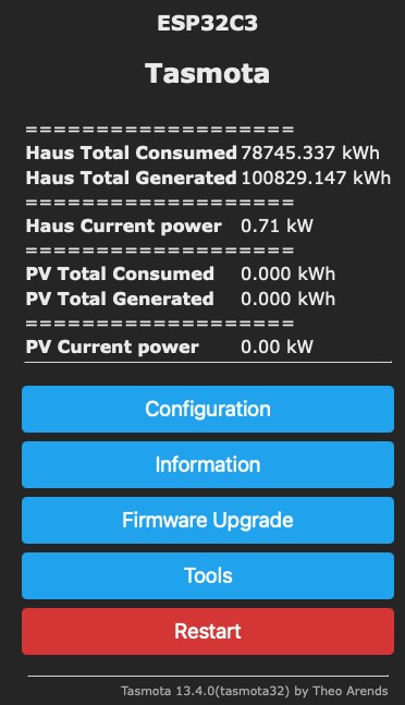

      Ich habe einen HICHI Lesekopf mit ESP32 an dem noch ein Hichi ttl an den gpio hängt, um den Zähler von PV und Hausanschluss beide erfassen zu können. Problem: ich verzweifele an der Konfiguration des ttl-Kopfes. Der erste liefert Daten, aber der zweite Kopf nicht. Zähler sind beide Landis + Gyr E350. Auf basis der Konfigurationsbeispiels von Tasmota läuft der erste, wie gesagt, der zweite aber nicht. Beide Zähler senden aber. Ich habe die Leseköpfe einfach getauscht und hatte dann die Werte des anderen Zählers. Ebenfalls habe ich probiert statt GPIO 20/21 die GPIO 4/5 zu nutzen - ohne Erfolg.
      Im Log steht dann:
      22:26:26.933 MQT: tele/tasmota_CF87E8/SENSOR = {"Time":"2025-08-02T22:26:26","Haus":{"Haus_Total_in":78745.431,"Haus_Total_out":100829.147,"Haus_Power_in":0.72},"PV":{"PV_Total_in":0.000,"PV_Total_out":0.000,"PV_Power_in":0.00}}
      Es kommen also nur Nullen für den Zweiten Zähler an.

        Nach Aufspielen einer neuen Firmware die mir von Hichi bereitgestellt worden ist, läuft es jetzt. Problem gelöst mit Version 14.6.02. Danke Hichi!
