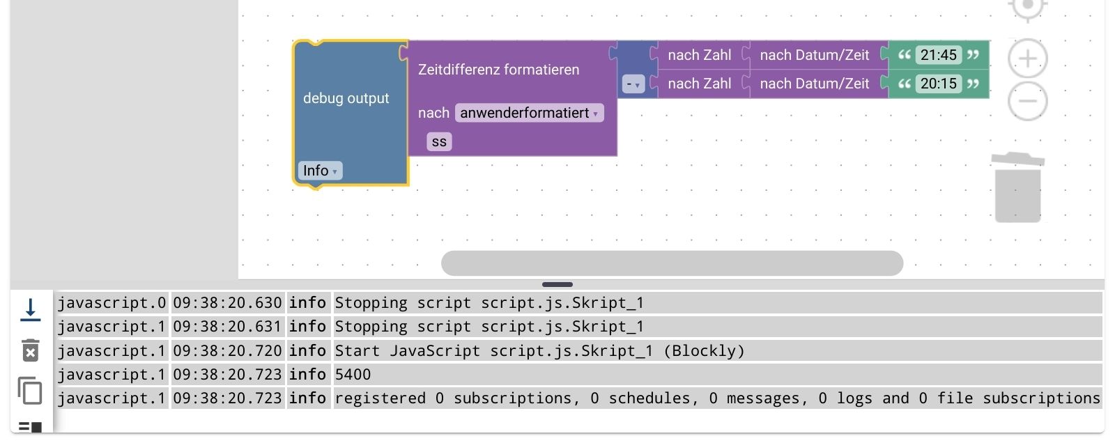

      Ich habe gerade mal versucht die Ramptime für das nächtliche Dimmen variabel zu automatisieren.
      Dabei möchte ich im Endstadium zwei Variablen setzen mit Startzeit und Endzeit (Uhrzeit als Text).
      Davon möchte ich die Zeitdiffererenz in Sekunden haben.
      Heraus kam (in der abgespeckten Variante)
      Was mich verwunderte war dass ich zusätzlich zu "nach Zeit" noch "nach Zahl" wandeln muss, da sich die beiden "nach Zeit" gewandelten Strings nicht subtrahieren ließen, obwohl ja eine Zahl (Unixtime) herauskommt.
      kann da jemand Licht ins Dunkel bringen?

        @homoran sagte: zusätzlich zu "nach Zeit" noch "nach Zahl" wandeln muss
        Offenbar ein Blockly-Fehler, denn getDateObject('21:45').getTime() liefert eine Zahl.
        Erstelle bitte Github-Issue.
          Homoran Global Moderator Administrators @paul53 last edited by Homoran
          @paul53 Danke!
          Die "nach Datum/Zeit"-Blöcke lassen sich nämlich gar nicht an den Matheblock andocken
            @homoran sagte: Die "nach Datum/Zeit"-Blöcke lassen sich nämlich gar nicht an den Matheblock andocken
            Ja, mit dem anderen Konvertierungsblock funktioniert es, obwohl er identischen Javascript-Code erzeugt.
            Offenbar eine Folge der Programmierung in Typescript, denn früher war der Matheblock nicht so pingelig.
              Github-Issue ist erstellt.
                @paul53 DANKE!
