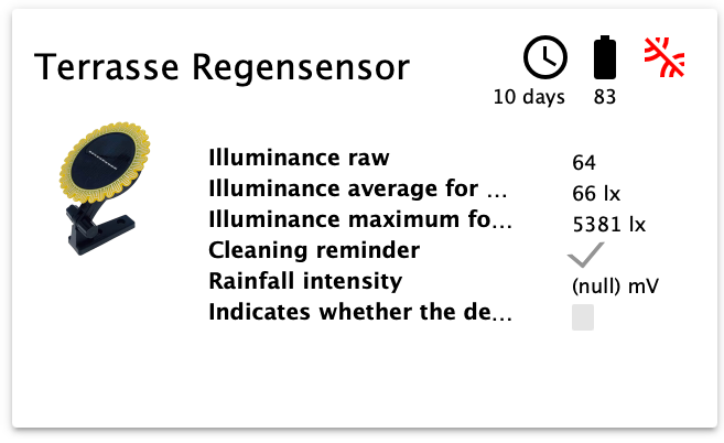

                              Ich habe einen Regensensor im Außenbereich. Dieser ist nie erreichbar. Ich dachte zuerst der Akku ist leer. Also habe ich das Ding abgebaut, ihn in die Wohnung getragen und er war erreichbar. Somit gehe ich von einem Reichweitenproblem aus. Deswegen habe ich mir die Steckdosen besorgt. Die Idee war nun, einer dieser Steckdosen auf halbem Weg zwischen Router und Regensensor anzubringen. Das habe ich gemacht, trotzdem hat der Sensor keine Verbindung.
                                Der Sensor hat keine Verbindung, sprich es kommen keine Nachrichten am Koordinator an ?
                                Das ein batteriebetriebener Sensor auf Dinge wie send_payload oder device_query nicht antwortet ist normal - die schlafen immer.
                                • Wo hast du den Sensor angelernt ? Da wo du den einsetzt, oder im Haus neben dem Koordinator ?
                                • was für ein Sensor ist es (genaue Bezeichnung, am besten von der Info Seite der Zigbee-Kachel)
                                • was kommt an Meldungen im ioBroker Log wenn du den Sensor im Adapter auf debug stellst (nur den Sensor, nicht den ganzen Adapter.) Dazu das Bug Icon auf der Rückseite der Kachel nutzen.

                                  Stefan341 @Asgothian last edited by
                                  @asgothian said in einige Fragen zu Zigbee:
                                  Soweit ich das beurteilen kann, hat er keine Verbindung.
                                  Im Haus neben dem Koordinator.
                                  Ein RB-SRAIN01
                                  • was kommt an Meldungen im ioBroker Log wenn du den Sensor im Adapter auf debug stellst.
                                  In Protokolle? Da kommt nichts.

                                    Asgothian Developer @Stefan341 last edited by
                                    @stefan341 sagte in einige Fragen zu Zigbee:
                                    Ein RB-SRAIN01
                                    Lern den da an wo du ihn einsetzen willst. Wenn er über die Router Verbindung bekommt, dann geht das. Wenn nicht, dann reichen die Router da auch nicht hin.
