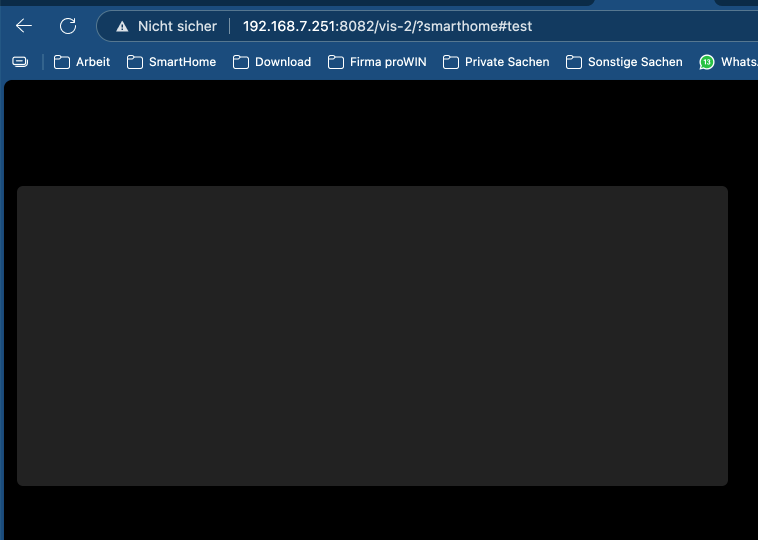

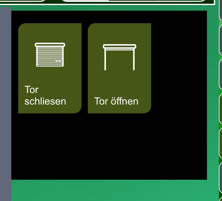

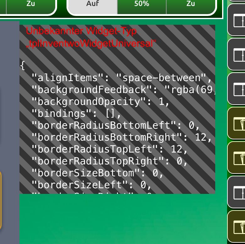

      Gutem Morgen,
      ja benutze gerade die Beta Version 0.0.03 von dem Adapter.
      Da auch die anderen Versionen das gleich Problem bringen.
      Auf dem dem iPad (ioborker App) und Browser kommt die Fehlermeldung. Bei dem PC / Mac im Browser (egal welchen) geht es.
      An was liegt das bitte, das es auf dem iPad nicht klappt?
      arteck icebear OliverIO 3 Replies Last reply Reply Quote 0

          • icebear
            icebear @Longbow last edited by icebear
            @longbow said in Fehler VIS-2 Widget Inventwo:
            Bei mir ist es noch kurioser, auf dem Samsung Galaxy (iobroker App) geht es im WLan, wenn ich aber mit 5G unterwegs bin dann kommt das gleiche wie bei dir.
            Ist aber erst seit dem letzten Update so, vorher hat eigentlich immer funktioniert.
            Edit: Komisch, ich habs grad nochmal ausprobiert mit einmal Chrome auf dem Galxy und mit dem Samsung Browser und jetzt gehts auf einmal auch bei 5G.
            Ich hatte das ganze WE das gleiche Problem das die Widget's nicht funktioniert haben.
            Longbow 1 Reply Last reply Reply Quote 0

              • Longbow
                Es gibt an der APP, denn wen ich mit dem Broser Edge auch per VPN öffne, geht das.
                Benötige eine Alternative, wegen dem Safari Problem wohl

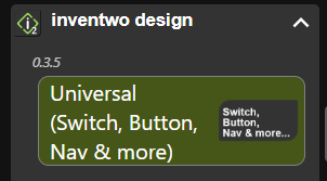

                      • Longbow
                        Longbow @OliverIO last edited by
                        @oliverio
                        Das wäre das eine Widget:
                        Es geht wirklich auf den Apple Geräten, da ich kleine anderen Geräte habe nicht mit dem Safari.
                        Chrome oder Edge geht

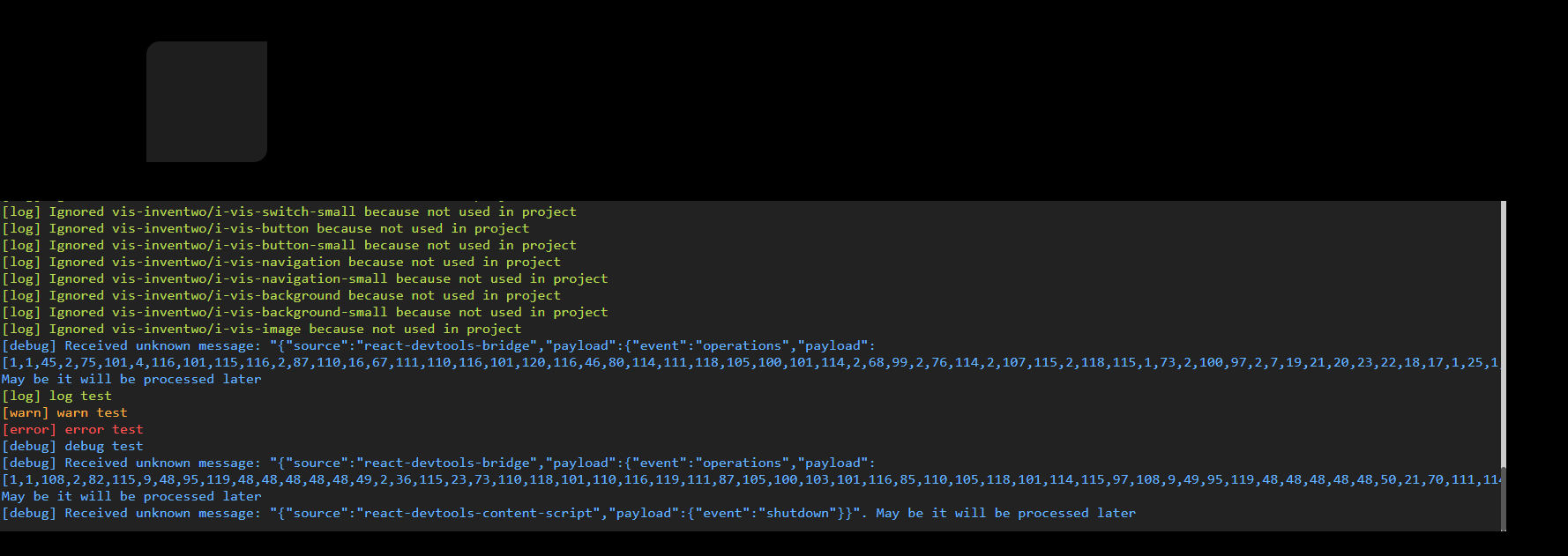

                        • OliverIO
                          OliverIO @Longbow last edited by
                          @longbow
                          tatsächlich.
                          dann hat es aber mit dem browser im speziellen zu tun
                          wie gesagt die renderengine ist bei allen browsern in ios immer die gleiche.
                          leider ist ios ohne mac nicht zu debuggen.
                          iventwo könnte ggfs temporär mal die console ausgabe in einen html bereich umleiten, um zu sehen was auf dem gerät für fehlermeldungen auftreten.
                          auch scheint es mit dieser konfiguration zu tun zu haben, einen normalen knopf zeigt es auch in safari normal an. auch im editor wird dein widget normal angezeigt.

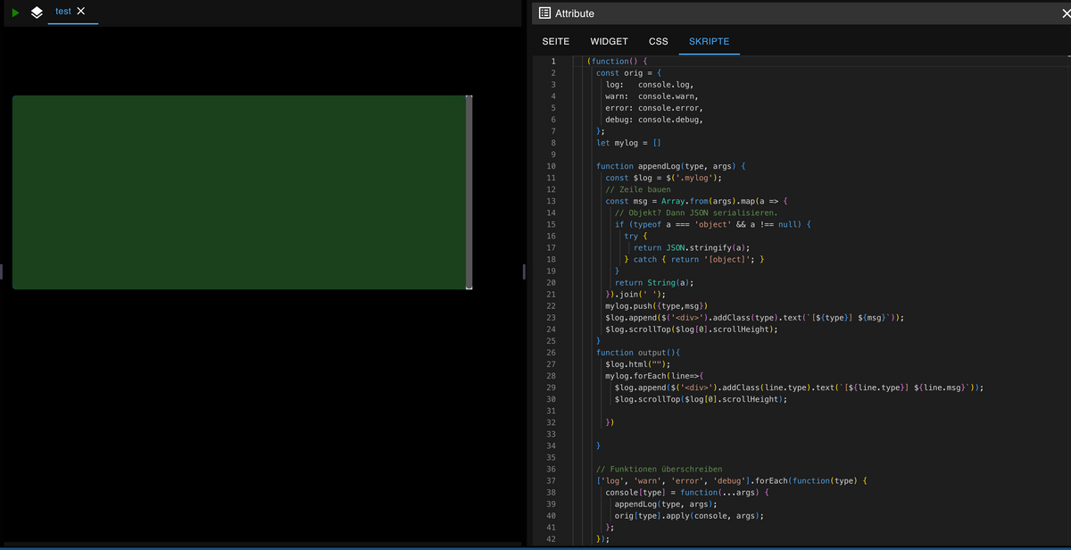

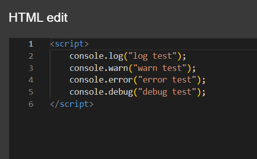

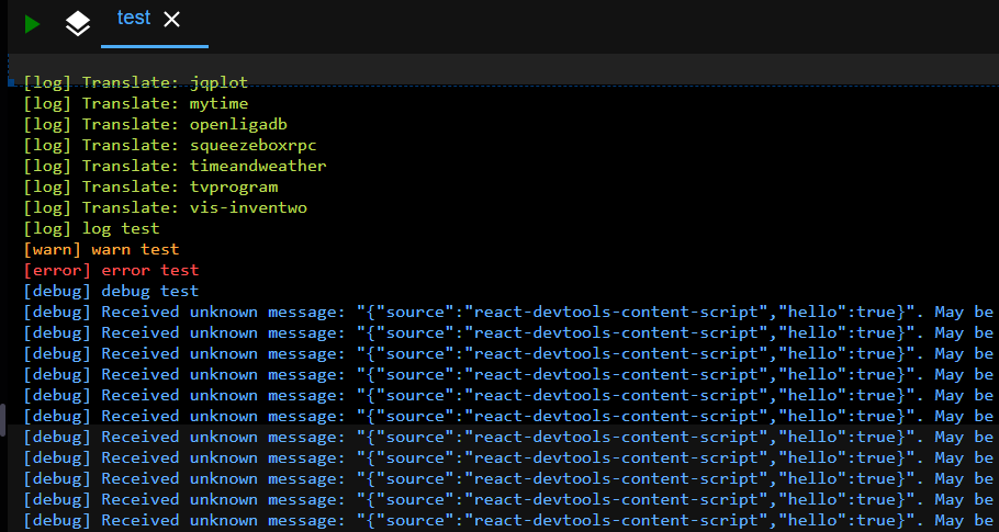

                                  • OliverIO
                                    OliverIO @skvarel last edited by OliverIO
                                    @skvarel

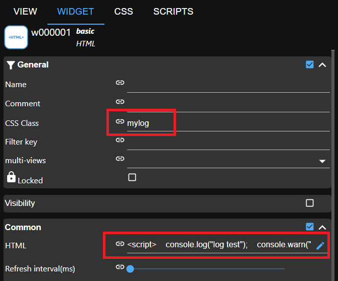

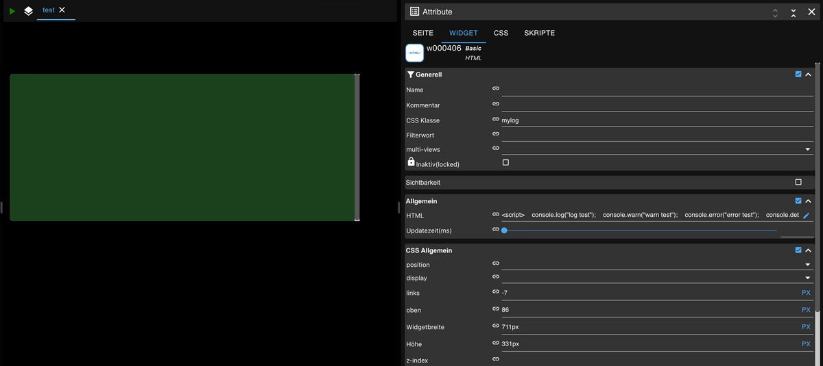

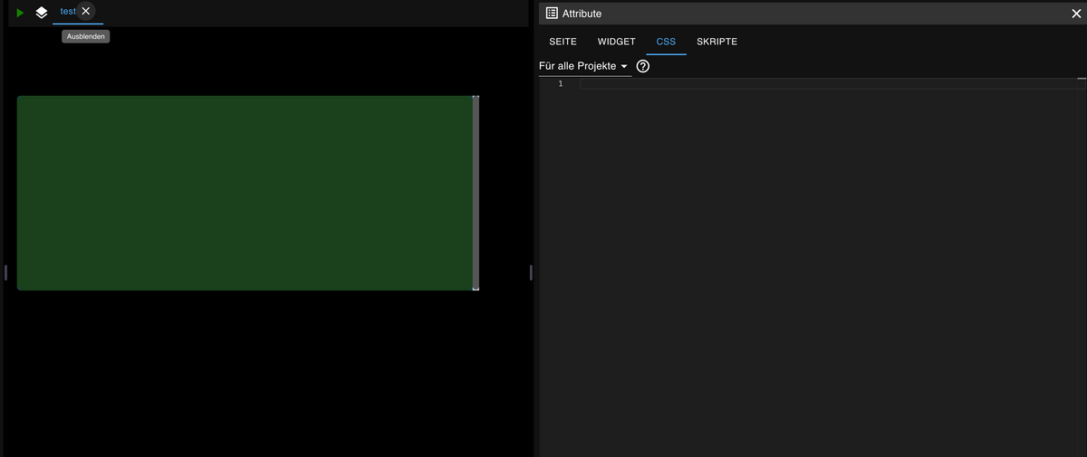

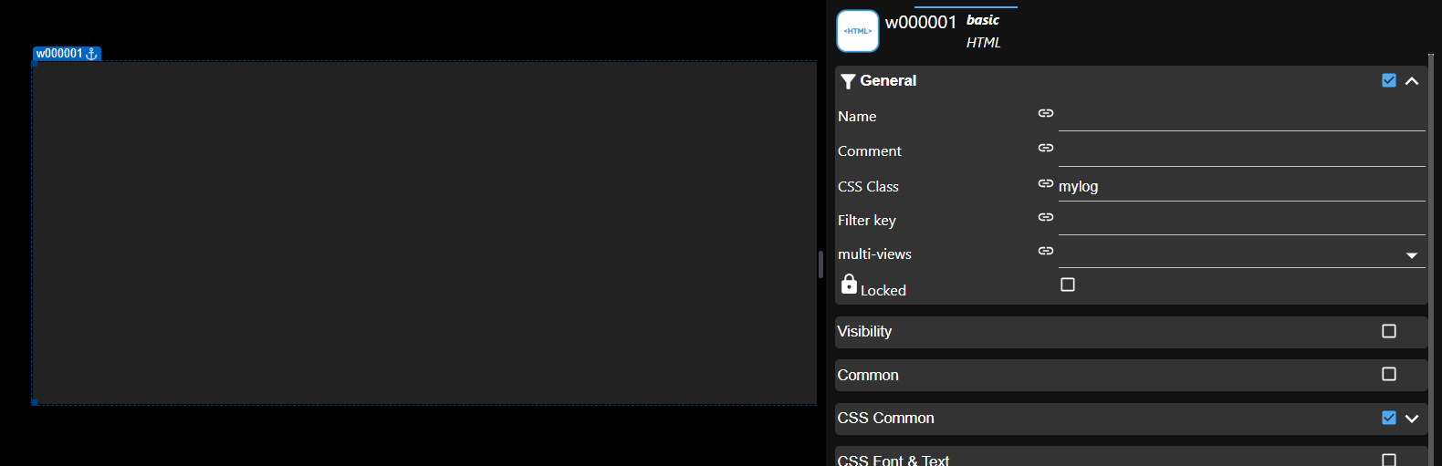

                                    du könntest eine alphaversion machen wo du ungefähr den folgenden code einbaust. dieser leitet die ausgaben von console.log/warn/error in ein html element um.
                                    das kann man sogar direkt in vis2 ausprobieren. allerdings klinkt sich der code wahrscheinlich bzu spät ein, so das der fehler bereits passiert ist und daher nicht mehr erfasst wird.
                                    in der alpha version müsste man dafür sorgen, das das so früh als möglich ausgeführt wird.
                                    also am besten in die index.html mit einbauen.
                                    https://github.com/inventwo/ioBroker.vis-2-widgets-inventwo/blob/main/src-widgets/index.html
                                    in vis2 kann man das wie folgt mal probieren:
                                    html widget mit namen mylog anlegen
                                    hier zum importieren mit testcode
                                       "tpl": "tplHtml",
                                       "data": {
                                         "bindings": [],
                                         "name": null,
                                         "comment": null,
                                         "class": "mylog",
                                         "filterkey": null,
                                         "multi-views": null,
                                         "locked": null,
                                         "g_fixed": true,
                                         "html": "<script>\r\n    console.log(\"log test\");\r\n    console.warn(\"warn test\");\r\n    console.error(\"error test\");\r\n    console.debug(\"debug test\");\r\n</script>",
                                         "refreshInterval": null,
                                         "g_common": true
                                       "style": {
                                         "bindings": [],
                                         "left": 28,
                                         "top": 70,
                                         "width": "711px",
                                         "height": "331px"
                                       "widgetSet": "basic",
                                       "_id": "i000001"
                                    css im css reiter eintragen
                                       .mylog {
                                         font-family: monospace;
                                         white-space: pre-wrap;
                                         background: #222;
                                         color: #eee;
                                         padding: 10px;
                                         border-radius: 6px;
                                         max-height: 300px;
                                         overflow-y: auto;
                                         margin: 20px;
                                       .mylog .log    { color: #bada55; }
                                       .mylog .warn   { color: #ffae42; }
                                       .mylog .error  { color: #ff5555; }
                                       .mylog .debug  { color: #66b3ff; }
                                    javascript in skripte reiter eintragen
                                       (function() {
                                         const orig = {
                                           log:   console.log,
                                           warn:  console.warn,
                                           error: console.error,
                                           debug: console.debug,
                                         function appendLog(type, args) {
                                           const $log = $('.mylog');
                                           // Zeile bauen
                                           const msg = Array.from(args).map(a => {
                                             // Objekt? Dann JSON serialisieren.
                                             if (typeof a === 'object' && a !== null) {
                                               try {
                                                 return JSON.stringify(a);
                                               } catch { return '[object]'; }
                                             return String(a);
                                           }).join(' ');
                                           $log.append($('<div>').addClass(type).text(`[${type}] ${msg}`));
                                           $log.scrollTop($log[0].scrollHeight);
                                         // Funktionen überschreiben
                                         ['log', 'warn', 'error', 'debug'].forEach(function(type) {
                                           console[type] = function(...args) {
                                             appendLog(type, args);
                                             orig[type].apply(console, args);
                                    in den runtime mode gehen und reload der seite durchführen
                                    skvarel OliverIO 2 Replies Last reply Reply Quote 1

                                            @oliverio sagte in Fehler VIS-2 Widget Inventwo:
                                            noch ein gedanke zum code was mir eingefallen ist.
                                            evtl müsste man die meldungen zunächst auch erst noch in einer variable puffern, da die ausgabe in mylog erst erfolgen kann, wenn das html element existiert. alle meldungen zuvor wären dann ebenfalls verloren.
                                            hier nochmal ein optimierter code
                                               (function() {
                                                 const orig = {
                                                   log:   console.log,
                                                   warn:  console.warn,
                                                 let mylog = []
                                                   // Zeile bauen
                                                       try {
                                                     return String(a);
                                                   }).join(' ');
                                                   mylog.push({type,msg})
                                                 function output(){
                                                   $log.html("");
                                                   mylog.forEach(line=>{
                                                     $log.append($('<div>').addClass(line.type).text(`[${line.type}] ${line.msg}`));
