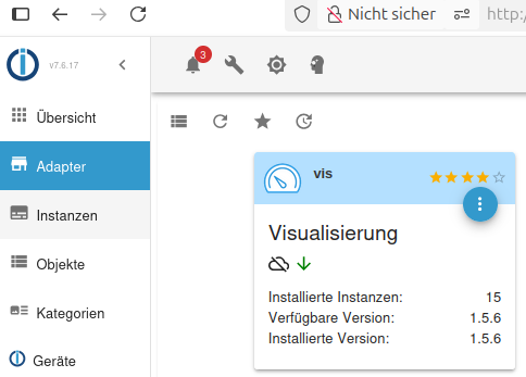

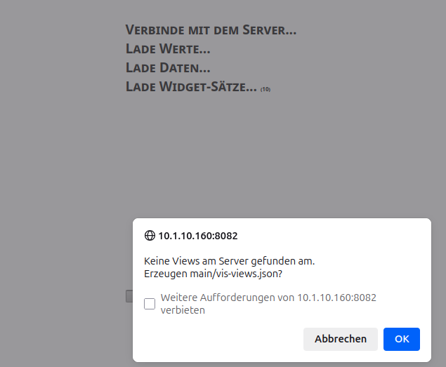

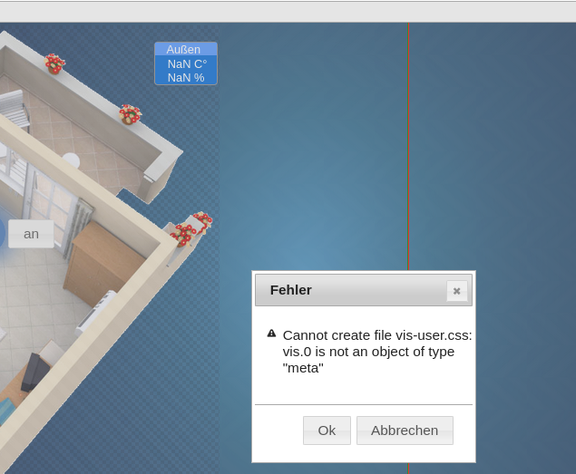

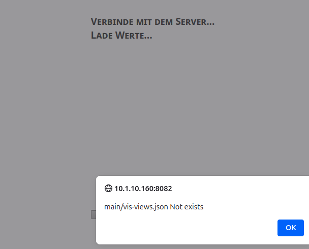

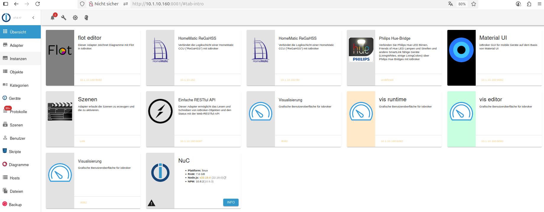

      Hallo Zusammen,
      ich bin recht neu in der IoBroker Community und habe nun eine gravierende Herausforderung.
      In unserem gekauften Haus ist eine komplexe Haustechnik durch den Vorbesitzer installiert worden.
      Nun ist der Homeserver abgeschmiert -> Totalschaden.
      Ich besitze ein Backup des Iobrokers und bin nun dabei auf der Basis einen neuen Rechner in Betrieb zu nehmen. Leider lassen sich einige Adapter nicht aktivieren.
      Insbesondere Vis und Simple aktuell nicht.
      Installation habe ich folgendermaßen gemacht:
      curl -sLf https://iobroker.net/install.sh | bash -
       ioBroker was installed successfully
          Open http://10.1.10.160:8081 in a browser and start configuring!
      sudo apt update
      sudo apt install redis-server -y
      diag.txt
      Notwendig fürs Backup:
      cd /opt/iobroker
      npm i iobroker.js-controller@4.0.24 --omit=dev      (im Verzeichnis ausführen)
      cd /opt/iobroker
      npm install iobroker.vis@1.4.16
      Backup ins Backup Verzeichnis kopieren:
      opt/iobroker/backups
      iobroker stop
      iobroker restore 0
      iob fix
      iobroker start
      diag.txt

          Majorkamy @Thomas Braun last edited by
          @thomas-braun
          ja den js-controller@4.0.24 habe ich eingelesen, da dies beim erstmaligen einlesen des Bacups gefordert wurde.
          Ebenfalls tauchte vis@1.4.16 auf
          Zunächst hat auch die knx instanze nur eingelsen,konnte jdeoch nicht beschrieben werden. Dies geht allerdings mittlerweile.
          iob log:

          *** ioBroker-Installation ***
          ioBroker Status
          At least one iobroker host is running.
          Objects type: redis
          States  type: redis
          Hosts:
          NuC                 NuC (version: 4.0.24, hostname: NuC           , alive, uptime: 10186)
          Core adapters versions
          js-controller: 	4.0.24
          admin: 		6.7.2
          javascript: 	7.1.4
          nodejs modules from github: 	0
          Adapter State
          + system.adapter.admin.0                  : admin                 : NuC                                      -  enabled, port: 8081, bind: 0.0.0.0, run as: admin
          + system.adapter.alarm.0                  : alarm                 : NuC                                      -  enabled
          + system.adapter.backitup.0               : backitup              : NuC                                      -  enabled
            system.adapter.consumption.0            : consumption           : NuC                                      -  enabled
            system.adapter.daswetter.0              : daswetter             : NuC                                      -  enabled
            system.adapter.devices.0                : devices               : NuC                                      - disabled
            system.adapter.echarts.0                : echarts               : NuC                                      - disabled
          + system.adapter.ekey.0                   : ekey                  : NuC                                      -  enabled, port: 56000, bind: 0.0.0.0
          + system.adapter.email.0                  : email                 : NuC                                      - disabled
            system.adapter.flot.0                   : flot                  : NuC                                      - disabled
          + system.adapter.history.0                : history               : NuC                                      - disabled
          + system.adapter.hm-rega.0                : hm-rega               : NuC                                      -  enabled
          + system.adapter.hm-rpc.0                 : hm-rpc                : NuC                                      -  enabled, port: 12001
          + system.adapter.hm-rpc.1                 : hm-rpc                : NuC                                      -  enabled, port: 12010
          + system.adapter.hue-extended.0           : hue                   : NuC                                      -  enabled, port: 443
          + system.adapter.hue.0                    : hue                   : NuC                                      -  enabled, port: 80
            system.adapter.ical.0                   : ical                  : NuC                                      - disabled
            system.adapter.icons-mfd-png.0          : icons-mfd-png         : NuC                                      - disabled
            system.adapter.icons-mfd-svg.0          : icons-mfd-svg         : NuC                                      - disabled
          + system.adapter.javascript.0             : javascript            : NuC                                      -  enabled
          + system.adapter.javascript.1             : javascript            : NuC                                      -  enabled
          + system.adapter.knx.0                    : knx                   : NuC                                      -  enabled, bind: 10.1.10.160
          + system.adapter.link.0                   : link                  : NuC                                      - disabled
            system.adapter.material.0               : material              : NuC                                      - disabled
          + system.adapter.mbus.0                   : mbus                  : NuC                                      -  enabled, port: 3493
          + system.adapter.owfs.0                   : owfs                  : NuC                                      -  enabled, port: 4304
          + system.adapter.parser.0                 : parser                : NuC                                      -  enabled
            system.adapter.proxy.0                  : proxy                 : NuC                                      - disabled
          + system.adapter.scenes.0                 : scenes                : NuC                                      -  enabled
            system.adapter.simple-api.0             : simple-api            : NuC                                      -  enabled, port: 8087, bind: 0.0.0.0, run as: admin
            system.adapter.socketio.0               : socketio              : NuC                                      - disabled, port: 8084, bind: 0.0.0.0, run as: admin
            system.adapter.sql.0                    : sql                   : NuC                                      - disabled, port: 1
            system.adapter.vis-bars.0               : vis                   : NuC                                      - disabled
            system.adapter.vis-colorpicker.0        : vis-colorpicker       : NuC                                      - disabled
            system.adapter.vis-fancyswitch.0        : vis                   : NuC                                      - disabled
            system.adapter.vis-google-fonts.0       : vis                   : NuC                                      -  enabled
            system.adapter.vis-history.0            : vis                   : NuC                                      - disabled
            system.adapter.vis-hqwidgets.0          : vis-hqwidgets         : NuC                                      - disabled
            system.adapter.vis-jqui-mfd.0           : vis                   : NuC                                      - disabled
            system.adapter.vis-justgage.0           : vis                   : NuC                                      - disabled
            system.adapter.vis-map.0                : vis                   : NuC                                      - disabled
            system.adapter.vis-material.0           : vis                   : NuC                                      - disabled
            system.adapter.vis-metro.0              : vis                   : NuC                                      - disabled
            system.adapter.vis-rgraph.0             : vis                   : NuC                                      - disabled
            system.adapter.vis-sip-asterisk.0       : vis                   : NuC                                      - disabled
            system.adapter.vis-sip.0                : vis                   : NuC                                      - disabled
            system.adapter.vis-special-charts.0     : vis                   : NuC                                      - disabled
            system.adapter.vis-timeandweather.0     : vis                   : NuC                                      - disabled
            system.adapter.vis.0                    : vis                   : NuC                                      -  enabled
          + system.adapter.web.0                    : web                   : NuC                                      - disabled, port: 8082, bind: 0.0.0.0, run as: admin
            system.adapter.yr.0                     : yr                    : NuC                                      - disabled
          + instance is alive
          ioBroker-Repositories
          Active repo(s): beta
          Installed ioBroker-Adapters
          Used repository: beta
          Adapter    "admin"        : 7.7.2    , installed 6.7.2  [Updatable]
          Adapter    "alarm"        : 3.7.2    , installed 3.3.13 [Updatable]
          Adapter    "backitup"     : 3.3.5    , installed 2.8.1  [Updatable]
          Adapter    "consumption"  : 1.0.2    , installed 1.0.2
          Adapter    "daswetter"    : 3.2.3    , installed 3.1.10 [Updatable]
          Adapter    "devices"      : 1.2.8    , installed 1.1.5  [Updatable]
          Adapter    "echarts"      : 2.0.6    , installed 1.5.4  [Updatable]
          Adapter    "ekey"         : 1.2.3    , installed 1.2.3
          Adapter    "email"        : 2.0.4    , installed 1.2.1  [Updatable]
          Adapter    "history"      : 3.0.1    , installed 3.0.0  [Updatable]
          Adapter    "hm-rega"      : 5.1.0    , installed 4.0.0  [Updatable]
          Adapter    "hm-rpc"       : 2.0.2    , installed 1.15.19 [Updatable]
          Adapter    "hue"          : 3.16.2   , installed 3.10.0 [Updatable]
          Adapter    "ical"         : 1.16.2   , installed 1.13.3 [Updatable]
          Adapter    "icons-mfd-png": 1.2.1    , installed 1.1.0  [Updatable]
          Adapter    "icons-mfd-svg": 1.2.0    , installed 1.1.0  [Updatable]
          Adapter    "javascript"   : 9.0.11   , installed 7.1.4  [Updatable]
          Controller "js-controller": 7.0.7    , installed 4.0.24 [Updatable]
          Adapter    "knx"          : 2.0.33   , installed 1.0.44 [Updatable]
          Adapter    "link"         : 0.5.12   , installed 0.5.12
          Adapter    "material"     : 1.3.1    , installed 1.3.1
          Adapter    "mbus"         : 2.7.0    , installed 2.5.0  [Updatable]
          Adapter    "owfs"         : 0.7.0    , installed 0.7.0
          Adapter    "parser"       : 2.3.1    , installed 2.0.5  [Updatable]
          Adapter    "proxy"        : 1.3.2    , installed 1.3.2
          Adapter    "scenes"       : 4.0.3    , installed 2.3.9  [Updatable]
          Adapter    "simple-api"   : 3.0.7    , installed 2.7.2  [Updatable]
          Adapter    "socketio"     : 7.0.8    , installed 6.5.5  [Updatable]
          Adapter    "sql"          : 3.0.1    , installed 2.2.0  [Updatable]
          Adapter    "vis-hqwidgets": 1.5.1    , installed 1.4.0  [Updatable]
          Adapter    "web"          : 7.0.9    , installed 6.1.2  [Updatable]
          Adapter    "ws"           : 3.0.19   , installed 2.5.5  [Updatable]
          Adapter    "yr"           : 5.3.0    , installed 5.3.0
          Objects and States
          Objects: 	15035
          States: 	13088
              @thomas-braun
              Vielen Dank soweit. Die Simple Api läuft soweit wieder durch das updaten der Instanzen.
              Vis leider gar nicht.
              Zusätzlich ist mir nun aufgefallen, dass auch noch 1-Wire Sensoren über einen LinkUSB angeschlossen sind. Diese Werte bekomme ich auch noch nicht wieder rein.
              Ich mache dazu ein neues Thema auf, da ich hierzu noch nichts vollständiges gefunden habe. OWFS habe ich installiert, allerdings fehlt noch der korrekte Link zum Linkusb.
              Bei der Vis, die komplex aufgebaut war fehlt mir noch das Verständnis.
              Die Umsetzung hat etwas nun gedauert, da ich mir einen zweiten Rechner besorgt habe. -> Sicherheit + zukünftig einen Backup.
              Der Status ist nun bei Beiden gleich. Jeweil ein NUCi3BEK.

                Thomas Braun Most Active @Majorkamy last edited by
                @majorkamy sagte in Simple + Vis Api startet nicht:
                *** DISPLAY-SERVER SETUP ***
                Schalt den Display-Mumpitz aus. Oder hängt ein Monitor für die vis direkt an dem Rechner?
                1Wire kann nicht laufen, der Dienst startet nicht:
                *** FAILED SERVICES ***
                • owftpd.service loaded failed failed Anonymous FTP server for 1-wire access
                • owserver.socket loaded failed failed Listening socket for owserver
                vis läuft auch nicht.
                iob enable web
                iob start vis
                sagt?
                  Majorkamy @Thomas Braun last edited by Homoran
                  @thomas-braun
                  majorkamy@NuC:/$ iobroker enable web
                  iobroker [command]
                  Commands:
                    iobroker setup                                               Setup ioBroker
                    iobroker start [all|<adapter>.<instance>|<adapter>]          Starts the js-controller or a specified adapter instance or all instances of an adapter
                    iobroker stop [<adapter>.<instance>|<adapter>]               stops the js-controller or a specified adapter instance or all instances of an adapter
                    iobroker restart [<adapter>.<instance>|<adapter>]            Restarts js-controller or a specified adapter instance or all instances of an adapter  [aliases: r]

                      Nun zur nicht funktionierenden VIS.
                      Weder die Runtime noch der Editor öffnen sich.
                      Adapter Übersicht:
                      Er verweist, ständig auf 1.4.16
                      Log Files
                      2025-08-11T12_00_01_241Z-debug-0.log 2025-08-11T12_00_09_838Z-debug-0.log 2025-08-11T12_00_14_511Z-debug-0.log 2025-08-11T12_00_19_475Z-debug-0.log 2025-08-11T12_00_24_390Z-debug-0.log 2025-08-11T12_00_29_111Z-debug-0.log 2025-08-11T12_00_33_982Z-debug-0.log 2025-08-11T12_00_40_074Z-debug-0.log 2025-08-11T12_00_49_556Z-debug-0.log 2025-08-11T12_01_02_108Z-debug-0.log 2025-08-11T12_01_11_370Z-debug-0.log
                      Log Auszug
                              @thomas-braun
                              Die VIS bekomme ich nach wie vor nicht zum Laufen
                              Ich habe die Instanz nun .... versucht zu deinstallieren und neu zu installieren. Aber da läuft irgendwas grob schief.
                              Er zeigt sie als installiert an, aber die Instanz ist doch nicht sichtbar.
                              Über die Konsole sieht es wie unten aus...
                              Bildschirmfoto vom 2025-08-12 22-53-31.png Bildschirmfoto vom 2025-08-12 22-53-59.png Bildschirmfoto vom 2025-08-12 22-54-19.png
                              ajorkamy@NuC:~$ iobroker stop
                              majorkamy@NuC:~$ iobroker del vis
                              Delete adapter "vis"
                              host.NuC Counted 1 meta of vis
                              host.NuC Counted 1 adapter for vis
                              host.NuC Counted 1 states of vis
                              host.NuC Counted 1 states of system.adapter.vis
                              host.NuC Counted 1 states (vis.*) from states
                              host.NuC Counted 3 states (system.adapter.vis.*) from states
                              host.NuC file vis deleted
                              host.NuC file vis.admin deleted
                              host.NuC object vis deleted
                              host.NuC object vis.admin deleted
                              host.NuC Deleting 5 object(s).
                              host.NuC Deleting 4 state(s).
                              removed 1 package, and changed 1 package in 5s
                              349 packages are looking for funding
                                run `npm fund` for details
                              majorkamy@NuC:~$ iobroker install vis
                              NPM version: 10.8.2
                              Installing iobroker.vis@1.5.6... (System call)
                              added 1 package in 8s
                              host.NuC install adapter vis
                              upload [0] vis.admin /opt/iobroker/node_modules/iobroker.vis/admin/vis.png vis.png image/png
                              upload [590] vis /opt/iobroker/node_modules/iobroker.vis/www/cache.manifest cache.manifest text/cache-manifest
                              upload [550] vis /opt/iobroker/node_modules/iobroker.vis/www/icon/ok.png icon/ok.png image/png
                              upload [500] vis /opt/iobroker/node_modules/iobroker.vis/www/img/zip.png img/zip.png image/png
                              upload [450] vis /opt/iobroker/node_modules/iobroker.vis/www/js/fm/icon/mine/24/mp3.png js/fm/icon/mine/24/mp3.png image/png
                              upload [400] vis /opt/iobroker/node_modules/iobroker.vis/www/lib/img/shape_align_right.png lib/img/shape_align_right.png image/png
                              upload [350] vis /opt/iobroker/node_modules/iobroker.vis/www/widgets/bars/img/help/helpPicsVert.png widgets/bars/img/help/helpPicsVert.png image/png
                              upload [300] vis /opt/iobroker/node_modules/iobroker.vis/www/widgets/basic/img/Prev_ValueTimestamp.png widgets/basic/img/Prev_ValueTimestamp.png image/png
                              upload [250] vis /opt/iobroker/node_modules/iobroker.vis/www/widgets/consumption/img/spreadsheet.svg widgets/consumption/img/spreadsheet.svg image/svg+xml
                              upload [200] vis /opt/iobroker/node_modules/iobroker.vis/www/widgets/echarts/static/js/vendors-node_modules_mui_material_colors_index_js-node_modules_mui_material_styles_index_js.3db94a73.chunk.js.map widgets/echarts/static/js/vendors-node_modules_mui_material_colors_index_js-node_modules_mui_material_styles_index_js.3db94a73.chunk.js.map application/json
                              upload [150] vis /opt/iobroker/node_modules/iobroker.vis/www/widgets/echarts/static/media/Entrance.19ce7f39973660d9f988.svg widgets/echarts/static/media/Entrance.19ce7f39973660d9f988.svg image/svg+xml
                              upload [100] vis /opt/iobroker/node_modules/iobroker.vis/www/widgets/echarts/static/media/Second Floor.6d7739a57ae0abc218e6.svg widgets/echarts/static/media/Second Floor.6d7739a57ae0abc218e6.svg image/svg+xml
                              upload [90] vis /opt/iobroker/node_modules/iobroker.vis/www/widgets/echarts/static/media/Stairwell.35b4654398fb9ed90321.svg widgets/echarts/static/media/Stairwell.35b4654398fb9ed90321.svg image/svg+xml
                              upload [80] vis /opt/iobroker/node_modules/iobroker.vis/www/widgets/echarts/static/media/Upstairs.173a9bce7c2bf3e9ecda.svg widgets/echarts/static/media/Upstairs.173a9bce7c2bf3e9ecda.svg image/svg+xml
                              upload [70] vis /opt/iobroker/node_modules/iobroker.vis/www/widgets/echarts/static/media/Weather.b40e189f0bfc9f489bda.svg widgets/echarts/static/media/Weather.b40e189f0bfc9f489bda.svg image/svg+xml
                              upload [60] vis /opt/iobroker/node_modules/iobroker.vis/www/widgets/hqwidgets/css/odometer-theme-car.css widgets/hqwidgets/css/odometer-theme-car.css text/css
                              upload [50] vis /opt/iobroker/node_modules/iobroker.vis/www/widgets/hqwidgets/img/lockLocked.png widgets/hqwidgets/img/lockLocked.png image/png
                              upload [40] vis /opt/iobroker/node_modules/iobroker.vis/www/widgets/hqwidgets/js/jquery.knob.js widgets/hqwidgets/js/jquery.knob.js application/javascript
                              upload [30] vis /opt/iobroker/node_modules/iobroker.vis/www/widgets/jqui/img/Prev_ContainerDialog.png widgets/jqui/img/Prev_ContainerDialog.png image/png
                              upload [20] vis /opt/iobroker/node_modules/iobroker.vis/www/widgets/swipe/img/Prev_Carousel.png widgets/swipe/img/Prev_Carousel.png image/png
                              upload [19] vis /opt/iobroker/node_modules/iobroker.vis/www/widgets/swipe/img/Prev_Swipe.png widgets/swipe/img/Prev_Swipe.png image/png
                              upload [18] vis /opt/iobroker/node_modules/iobroker.vis/www/widgets/swipe/img/noSwipe.jpg widgets/swipe/img/noSwipe.jpg image/jpeg
                              upload [17] vis /opt/iobroker/node_modules/iobroker.vis/www/widgets/swipe/js/jquery.roundabout-shapes.js widgets/swipe/js/jquery.roundabout-shapes.js application/javascript
                              upload [16] vis /opt/iobroker/node_modules/iobroker.vis/www/widgets/swipe/js/jquery.roundabout.min.js widgets/swipe/js/jquery.roundabout.min.js application/javascript
                              upload [15] vis /opt/iobroker/node_modules/iobroker.vis/www/widgets/swipe/js/jquery.touchSwipe.min.js widgets/swipe/js/jquery.touchSwipe.min.js application/javascript
                              upload [14] vis /opt/iobroker/node_modules/iobroker.vis/www/widgets/swipe.html widgets/swipe.html text/html
                              upload [13] vis /opt/iobroker/node_modules/iobroker.vis/www/widgets/tabs/jquery.sliderTabs.js widgets/tabs/jquery.sliderTabs.js application/javascript
                              upload [12] vis /opt/iobroker/node_modules/iobroker.vis/www/widgets/tabs/styles/images/indicator.png widgets/tabs/styles/images/indicator.png image/png
                              upload [11] vis /opt/iobroker/node_modules/iobroker.vis/www/widgets/tabs/styles/images/indicatorActive.png widgets/tabs/styles/images/indicatorActive.png image/png
                              upload [10] vis /opt/iobroker/node_modules/iobroker.vis/www/widgets/tabs/styles/images/leftArrow.png widgets/tabs/styles/images/leftArrow.png image/png
                              upload [9] vis /opt/iobroker/node_modules/iobroker.vis/www/widgets/tabs/styles/images/leftPanelArrow.png widgets/tabs/styles/images/leftPanelArrow.png image/png
                              upload [8] vis /opt/iobroker/node_modules/iobroker.vis/www/widgets/tabs/styles/images/rightArrow.png widgets/tabs/styles/images/rightArrow.png image/png
                              upload [7] vis /opt/iobroker/node_modules/iobroker.vis/www/widgets/tabs/styles/images/rightPanelArrow.png widgets/tabs/styles/images/rightPanelArrow.png image/png
                              upload [6] vis /opt/iobroker/node_modules/iobroker.vis/www/widgets/tabs/styles/jquery.sliderTabs.css widgets/tabs/styles/jquery.sliderTabs.css text/css
                              upload [5] vis /opt/iobroker/node_modules/iobroker.vis/www/widgets/tabs/styles/jquery.sliderTabs.min.css widgets/tabs/styles/jquery.sliderTabs.min.css text/css
                              upload [4] vis /opt/iobroker/node_modules/iobroker.vis/www/widgets/tabs.html widgets/tabs.html text/html
                              upload [3] vis /opt/iobroker/node_modules/iobroker.vis/www/widgets/todo/dev.html widgets/todo/dev.html text/html
                              upload [2] vis /opt/iobroker/node_modules/iobroker.vis/www/widgets/todo/homematic.html widgets/todo/homematic.html text/html
                              upload [1] vis /opt/iobroker/node_modules/iobroker.vis/www/widgets/todo/special.html widgets/todo/special.html text/html
                              upload [0] vis /opt/iobroker/node_modules/iobroker.vis/www/widgets/todo/weather.html widgets/todo/weather.html text/html
                              host.NuC object system.adapter.vis created/updated
                              Updating objects from io-package.json for adapter "vis" with version "1.5.6"
                              majorkamy@NuC:~$ iobroker start
                              majorkamy@NuC:~$ iob start vis
                              Cannot find any instances of "vis"!
                                Da ist keine Instanz angelegt.
                                iob add vis
                                Oder über die GUI.

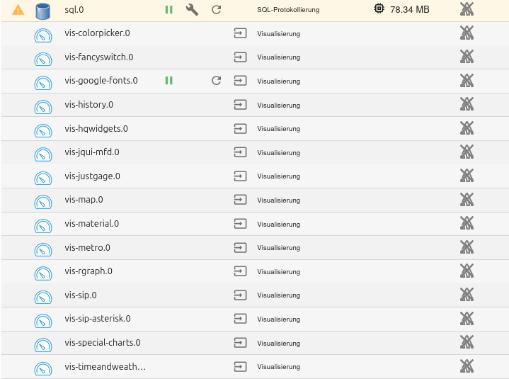

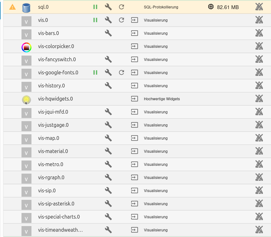

                                  @thomas-braun
                                  Das geht leider auch nicht.
                                  majorkamy@NuC:~$ iob add vis
                                  host.NuC error: this adapter does not allow multiple instances
                                  Die Instanz muss irgendwo noch als Infosatz oder ähnliches

                                      Okay, ich war an einer Stelle Blind. Die Web Instanz war nicht aktiv.
                                      Nun komme ich zwar in den Editor, jedoch mit Fehlern und bekomme die alten Daten auch nicht wieder rein.
                                      Bildschirmfoto vom 2025-08-13 09-15-09.png Bildschirmfoto vom 2025-08-13 09-15-23.png Bildschirmfoto vom 2025-08-13 09-15-31.png
                                      Folgender Fehler erscheint im log
                                      2025-08-13 10:09:51.484  - error: web.0 (4059) Cannot write file main/vis-views.json: vis.0 is not an object of type "meta"
                                      2025-08-13 10:09:51.648  - error: web.0 (4059) Cannot write file main/vis-user.css: vis.0 is not an object of type "meta"
                                      Zum einen habe ich die Vis.0 aus dem Backup des Iobroker über Winrar entpackt in den Ordner /opt/iobroker/iobroker-data kopiert -> ohne Erfolg
                                      Dann auch ein reines Vis Backup versucht einzulesen.. geht nicht
