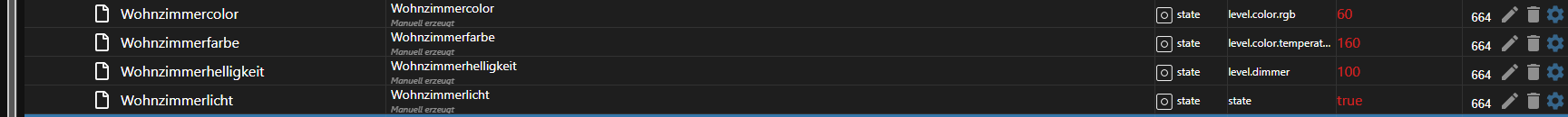

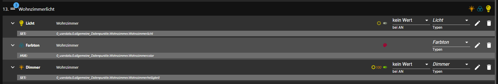

      ich habe eine Frage. Im Wohnzimmer habe ich mehrere Lampen die ich in verschiedenen gruppen schalten kann. Allerdings keine eigene iobroker gruppen sondern quasi einfach für mich in verschiedene Bereiche.
      Dazu habe ich eigentlich nur Datenpunkte angelegt für die einzelnen Bereiche und dann einen DP für die Lampenfarbe und die Helligkeit .
      Alle lampen die angeschaltet sind ziehen sich dann den Wert von dem Datenpunkt.
      im Iobroker funktioniert alles wie es soll. Aber wie genau richtig ich Alexa ein.
      Ich möchte letzendlich sagen können.
      Alexa Wohnzimmlicht an,
      Alexa Wohnzimmerlicht auf 50%
      und Alexa Wohnzimmerlicht auf Rot.
      Dafür habe ich die Datenpunkte
      brightness , state und colour alle Wohnzimmerlicht genannt. Habe jedem DP im iot Adapter dann den ( glaube ich richtigen Datenpunkttyp zugewiesen ) trotzdem spackt das alles irgendwie nur rum. Irgendwie geht jedes mal licht aus und ich habe massig einträge im log wegeh angeblicher falscher typen die übergeben werden.
      und dann fehlt mir auch theoretisch noch dwer richtige Typ für warm und kaltweiss
      Hier mal ein paar Screenshots

      Ich hoffe man versteht was ich meine.
      Edit: Jetzt bekomme ich auch die Mail das ich angeblich 1000 Befehle abgeschickt haben soll. Was im leben irgendwie nicht passen kann.
