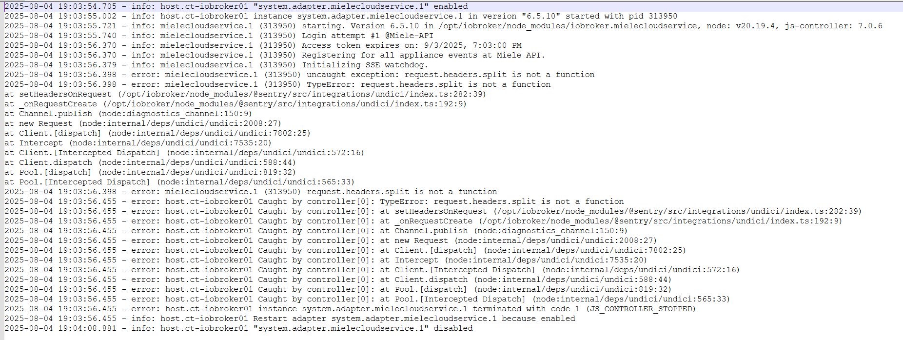

      seit ein paar Wochen habe ich Probleme mit dem mielecloudservice-Adapter. Anfangs hatte der eigentlich problemlos funktioniert, bis er irgendwann den Dienst einstellte. Daraufhin habe ich den API-Token erneuert und das Teil steigt immer mit jeder Menge Fehlern aus, die mir leider nichts sagen.
      Ich habe heute nochmal einen neuen Token erstellt und wieder probiert. Auch den Adapter habe ich neu installiert.
      Die Fehlermeldung habe ich mal angefügt. Leider sagt mir das alles nichts. Ich bin da nicht so tief im Thema.
      Hat jemand eine Idee...?
      Vielen Dank im Voraus und viele Grüße,
      Marko
        Thomas Braun Most Active @mkreu last edited by
        @mkreu sagte in Probleme mit Mielecloudservice-Adapter:
        Bitte keine Bildchen vonText. Kopier das in CodeTags eingebettet hier rein.

                FernetMenta @mkreu last edited by
                @mkreu Das hat sehr wahrscheinlich nichts mit dem Miele Adapter zu tun (läuft bei mir problemlos), sondern mit veralteten Dependencies deiner iobroker Installation. Siehe: https://github.com/getsentry/sentry-javascript/pull/10938/files
                Der Fehler wurde vor über einem Jahr gefixt.

                    mcm1957 @FernetMenta last edited by mcm1957
                    @fernetmenta said in Probleme mit Mielecloudservice-Adapter:
                    Da sentry nicht direkt auf einem Zielsystem bzw. vom User installiert wird ist dein Hinweis gut aber nicht direkt als Fix geeignet.
                    Die Installation von sentry erfolgt normalerweise via js-controller / sentry plugin. Kann aber natürlich auch sein, dass da was quer installiert ist.
                    @mkreu
                    Bitte poste mal den Output von 'iob diag' in der Langfassung und unter Code Tags.
                      mkreu @mcm1957 last edited by
                      @mcm1957 aktuell habe ich mal ein Downgrade auf die Version 6.5.7 des Adapters gemacht. In der Version funktioniert er. 6.5.9 und 6.5.10 funktionieren nicht...
                      Hier der Output:

                      2025-08-05 19:25:03.992  - info: host.ct-iobroker01 "system.adapter.mielecloudservice.1" enabled
                      2025-08-05 19:25:04.332  - info: host.ct-iobroker01 instance system.adapter.mielecloudservice.1 in version "6.5.7" started with pid 360849
                      2025-08-05 19:25:05.050  - info: mielecloudservice.1 (360849) starting. Version 6.5.7 in /opt/iobroker/node_modules/iobroker.mielecloudservice, node: v20.19.4, js-controller: 7.0.6
                      2025-08-05 19:25:05.058  - info: mielecloudservice.1 (360849) Login attempt #1 @Miele-API
                      2025-08-05 19:25:05.583  - info: mielecloudservice.1 (360849) Access token expires on: 9/4/2025, 7:25:00 PM
                      2025-08-05 19:25:05.584  - info: mielecloudservice.1 (360849) Registering for all appliance events at Miele API.
                      2025-08-05 19:25:05.587  - info: mielecloudservice.1 (360849) Initializing SSE watchdog.
                      2025-08-05 19:25:05.664  - info: mielecloudservice.1 (360849) Server Sent Events-Connection has been established @Miele-API.

                          JA, wie gesagt, mit der Version 6.5.7 des Adapter funktioniert alles problemlos. Mit den Versionen 6.5.9 und 6.5.10 kommen die besagten Fehler. Hier nochmal der Output als Text:
                          2025-08-04 19:03:54.705 - info: host.ct-iobroker01 "system.adapter.mielecloudservice.1" enabled
                          2025-08-04 19:03:55.002 - info: host.ct-iobroker01 instance system.adapter.mielecloudservice.1 in version "6.5.10" started with pid 313950
                          2025-08-04 19:03:55.721 - info: mielecloudservice.1 (313950) starting. Version 6.5.10 in /opt/iobroker/node_modules/iobroker.mielecloudservice, node: v20.19.4, js-controller: 7.0.6
                          2025-08-04 19:03:55.740 - info: mielecloudservice.1 (313950) Login attempt #1 @Miele-API
                          2025-08-04 19:03:56.370 - info: mielecloudservice.1 (313950) Access token expires on: 9/3/2025, 7:03:00 PM
                          2025-08-04 19:03:56.370 - info: mielecloudservice.1 (313950) Registering for all appliance events at Miele API.
                          2025-08-04 19:03:56.379 - info: mielecloudservice.1 (313950) Initializing SSE watchdog.
                          2025-08-04 19:03:56.398 - error: mielecloudservice.1 (313950) uncaught exception: request.headers.split is not a function
                          2025-08-04 19:03:56.398 - error: mielecloudservice.1 (313950) TypeError: request.headers.split is not a function
                          at setHeadersOnRequest (/opt/iobroker/node_modules/@sentry/src/integrations/undici/index.ts:282:39)
                          at _onRequestCreate (/opt/iobroker/node_modules/@sentry/src/integrations/undici/index.ts:192:9)
                          at Channel.publish (node:diagnostics_channel:150:9)
                          at new Request (node:internal/deps/undici/undici:2008:27)
                          at Client.[dispatch] (node:internal/deps/undici/undici:7802:25)
                          at Intercept (node:internal/deps/undici/undici:7535:20)
                          at Client.[Intercepted Dispatch] (node:internal/deps/undici/undici:572:16)
                          at Client.dispatch (node:internal/deps/undici/undici:588:44)
                          at Pool.[dispatch] (node:internal/deps/undici/undici:819:32)
                          at Pool.[Intercepted Dispatch] (node:internal/deps/undici/undici:565:33)
                          2025-08-04 19:03:56.398 - error: mielecloudservice.1 (313950) request.headers.split is not a function
                          2025-08-04 19:03:56.455 - error: host.ct-iobroker01 Caught by controller[0]: TypeError: request.headers.split is not a function
                          2025-08-04 19:03:56.455 - error: host.ct-iobroker01 Caught by controller[0]: at setHeadersOnRequest (/opt/iobroker/node_modules/@sentry/src/integrations/undici/index.ts:282:39)
                          2025-08-04 19:03:56.455 - error: host.ct-iobroker01 Caught by controller[0]: at _onRequestCreate (/opt/iobroker/node_modules/@sentry/src/integrations/undici/index.ts:192:9)
                          2025-08-04 19:03:56.455 - error: host.ct-iobroker01 Caught by controller[0]: at Channel.publish (node:diagnostics_channel:150:9)
                          2025-08-04 19:03:56.455 - error: host.ct-iobroker01 Caught by controller[0]: at new Request (node:internal/deps/undici/undici:2008:27)
                          2025-08-04 19:03:56.455 - error: host.ct-iobroker01 Caught by controller[0]: at Client.[dispatch] (node:internal/deps/undici/undici:7802:25)
                          2025-08-04 19:03:56.455 - error: host.ct-iobroker01 Caught by controller[0]: at Intercept (node:internal/deps/undici/undici:7535:20)
                          2025-08-04 19:03:56.455 - error: host.ct-iobroker01 Caught by controller[0]: at Client.[Intercepted Dispatch] (node:internal/deps/undici/undici:572:16)
                          2025-08-04 19:03:56.455 - error: host.ct-iobroker01 Caught by controller[0]: at Client.dispatch (node:internal/deps/undici/undici:588:44)
                          2025-08-04 19:03:56.455 - error: host.ct-iobroker01 Caught by controller[0]: at Pool.[dispatch] (node:internal/deps/undici/undici:819:32)
                          2025-08-04 19:03:56.455 - error: host.ct-iobroker01 Caught by controller[0]: at Pool.[Intercepted Dispatch] (node:internal/deps/undici/undici:565:33)
                          2025-08-04 19:03:56.455 - error: host.ct-iobroker01 instance system.adapter.mielecloudservice.1 terminated with code 1 (JS_CONTROLLER_STOPPED)
                          2025-08-04 19:03:56.455 - info: host.ct-iobroker01 Restart adapter system.adapter.mielecloudservice.1 because enabled
                          2025-08-04 19:04:08.881 - info: host.ct-iobroker01 "system.adapter.mielecloudservice.1" disabled
                          Gruß,
                          Marko

                            Wenn einer von euch mal Zeit hat kann er ev. schaun ob da was bei unserem js-controller / sentry Plugin ev.nicht up to date ist?
                            Im ERSTEN Posting gibts (leidr nur als Bildchen) einen Crash des Adapters mielcloudservice der im sentry Bereich bei 'undici' crashed.
                            EDIT: Fehlermeldung siehe vorhergehenden Post
                            Der Fehler wurde wie in einem späteren Posting beschrieben hier https://github.com/getsentry/sentry-javascript/pull/10938/files gefixed.
                            Meilecloudservice verwendet das Sentry Plugin. Eine direkte dependency zu sentry ist nicht im Adapter package.json.
                            Unklar ist mir warum ein downgrade des Adapters irgendeinen Einfluss haben sollte - das Plugin wird dadurch ja nicht anders / neu installiert.
                            Zu klären wär m.E. zuerst mal ob der via Link referenzierte PR schon in der von uns verwendeten Sentry Version drinnen ist. Außerdem ist mir unklar wo undici eigentlich aufgerufen wird. Lt. Adapter package-lock ist es nicht in der dependency Liste des Adapters.

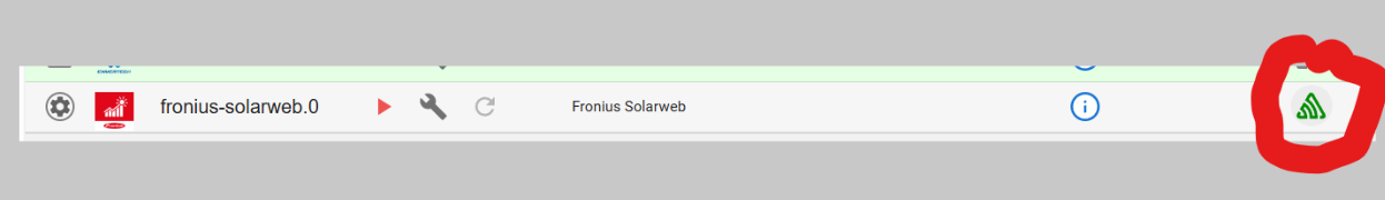

                                          Du könntest ev die neuste Version testen aber SENTRY für den Adapter abschalten. Keine Ahnung ob das reicht - aber versuchen kannst es:
                                          Sentry Icon anklciken und auf durchgeschrichen umstellen.
