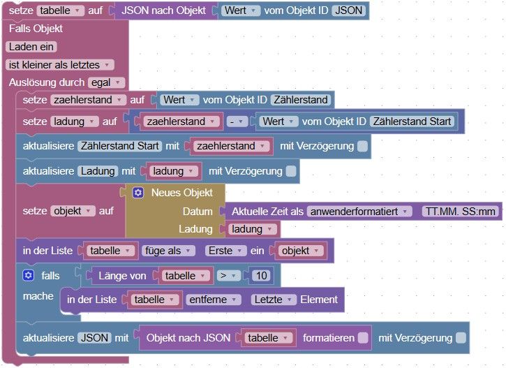

      Hallo, bisher ist meine Suche erfolglos geblieben. Ich lasse die Stromladung (für E-Auto) in einen Datenpunkt schreiben.
      Dazu wird die geladene Menge in kw/h durch einfache Subtraktion des alten Stromzählerstandes (separat für Wallbox) vom neuen errechnet.
      Dieser Wert wir a) als aktuelle Ladung erfasst und dann nach Abschluss als b) letzte Ladung.
      Ich möchte, dass die jeweilige aktuelle Ladung in einer Tabelle in VIS dargestellt wird, also die Ladungen aufgelistet werden.
      Ich stehe auf dem Schlauch... wer hilft mir...
      paul53 OliverIO 2 Replies Last reply Reply Quote 0
        paul53 @herr_kuschel last edited by paul53
        @herr_kuschel sagte: nach Abschluss als b) letzte Ladung.
        Wie wird der Abschluss der Ladung festgestellt (Datenpunkt)?
        Welche Datenpunkte existieren bereits?
        Man kann für Vis einen Datenpunkt mit einer JSON-Tabelle erzeugen. Prinzip:

            herr_kuschel @paul53 last edited by
            Hallo und danke für die Hilfe.
            Der Zählerstand wird einfach um 23:57 Uhr abgefragt. Dann wird nicht geladen.
            Ich probiere dein Skript morgen aus.
            Nochmals ganz ganz herzlichen Dank.
            Der Einstieg wollte mir bisher nicht gelingen.
