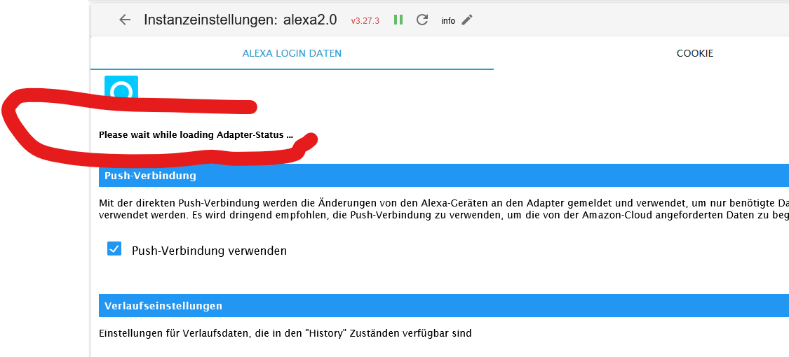

      Guten Morgen,
      ich habe gestern bei Amazon mal Ordnung gemacht bei meinen Geräten und da ascheinbar etwas zu viel geöscht.
      Heute Morgen habe ich nun festgsetllt das Alexa nicht mehr über Skripte mit mir spricht und danngesehen das der Adapter nicht mehr startet.
      Das wäre ja vermutlich nicht weiter schlimm wenn ich mich neu anmelden könnte aber das kann ich nicht.
      Wie bekomme ich den Adapter wieder zum laufen bzw wie kann ich mich wieder anmelden?

          Duffy @Asgothian last edited by
          @asgothian
          Guten Morgen,
          Ja, die Meldung habe ich gesehen. Ich kann mich aber nicht neu anmelden da die entsprechende Anmelde-Maske nicht kommt.
          Den Adapter hatte ich schon neu gestartet aber wie gesagt es kommt keine Anmeldemaske.
          (Die Zugangsdaten habe ich nicht verändert aber aus Amazon "Geräte" den falschen Eintrag gelöscht.)
          Gruß Duffy

                  • Duffy
                    Duffy @haselchen last edited by
                    @haselchen
                    Das ist schon klar aber um mich neu zu registrieren brauche ich ja auch eine Eingabemaske die es mir nicht anzeigt im Alexa2 Adapter.
                    Also mir scheint es so das der Adapter noch die Daten hat und versucht es mit Amazon zu verbinden. Da es bei Amazon gelöscht ist kann sich der Adapter nicht mehr verbinden.
                    Also im Grunde brauche ich nur wieder die Anmeldemaske um meine Anmeldedaten neu eingeben zu können.
                    VG Duffy

                    • Dr. Bakterius
                      Dr. Bakterius Most Active @Duffy last edited by
                      @duffy Dann lösche mal den Adapter und installiere ihn neu. Da sollte alles resettet sein.
                      Duffy 1 Reply Last reply Reply Quote 1
                      • Duffy
                        Duffy @Dr. Bakterius last edited by
                        @dr-bakterius
                        Danke Dr-Bakterius, das hat geklappt.
                        Ich konnte mich wieder anmelden 👍
                        Vielen Dank.
                        VG Duffy
