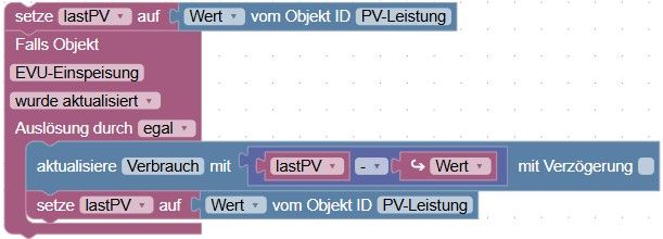

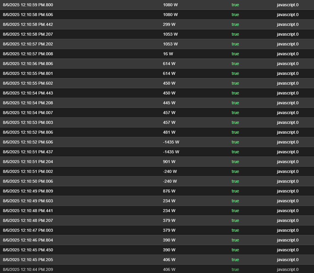

      Berechneter Verbrauch (PV Leistung AC - Leistung Netzübergang):
      82f40df0-c7c4-4b8f-98d8-735a32261c3b-image.png ![0_1754475018351_Screenshot 2025-08-06 121003.png](Uploading 100%) f80f6675-529c-44a3-9673-3d1da4a221a6-image.png
      Es fehlt also ein Schritt, der bei starken Schwankungen dies normalisiert. Hat jemand eine Idee, wie man das ohne große Komplexität machen könnte? Ich hab schon überlegt, die Werte der letzten Sekunden zu analysieren und Außreißer dann zu verwerfen, aber das wäre nicht mehr so schlank, wie ich es gerne hätte. Natürlich könnte ich auch mit Flot die Daten im Nachgang zur Visualisierung glätten, aber auch das fände ich unschön, weil die Rohdaten dann immernoch falsch wären.

        @howley sagte: Berechneter Verbrauch (PV Leistung AC - Leistung Netzübergang):
        Bitte Skript zeigen!
        Wie oft werden die beiden Messwerte aktualisiert?
          paul53 @Howley last edited by
          @howley sagte: bei starken Schwankungen dies normalisiert.
          Vielleicht genügt es bereits, anstelle der aktuellen PV-Leistung die PV-Leistung des letzten Modbus-Zyklus zur Berechnung zu verwenden?
          Damit kann (hoffentlich) die Reaktionszeit des Zählers auf PV-Schwankungen überbrückt werden.
