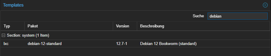

        Wie kommt man jetzt an das Debian 13 lxc Template?:
        edit
        Oder kommt das erst nach dem 9 August mit der Veröffentlichung der Stable Version von Debian 13?

                Ich hab das auf einem PC installiert um es zu testen, produktiv kommt erst später. Ich kann mir keinen Ausfall leisten, WAF. Trotzdem würde mich interessieren wann der lxc erscheint...
                  Thomas Braun Most Active @Shadowhunter23 last edited by
                  @shadowhunter23
                  Debian 13 'Trixie' ist ja nicht mal offiziell released worden. Das ist für den 09. August geplant.
