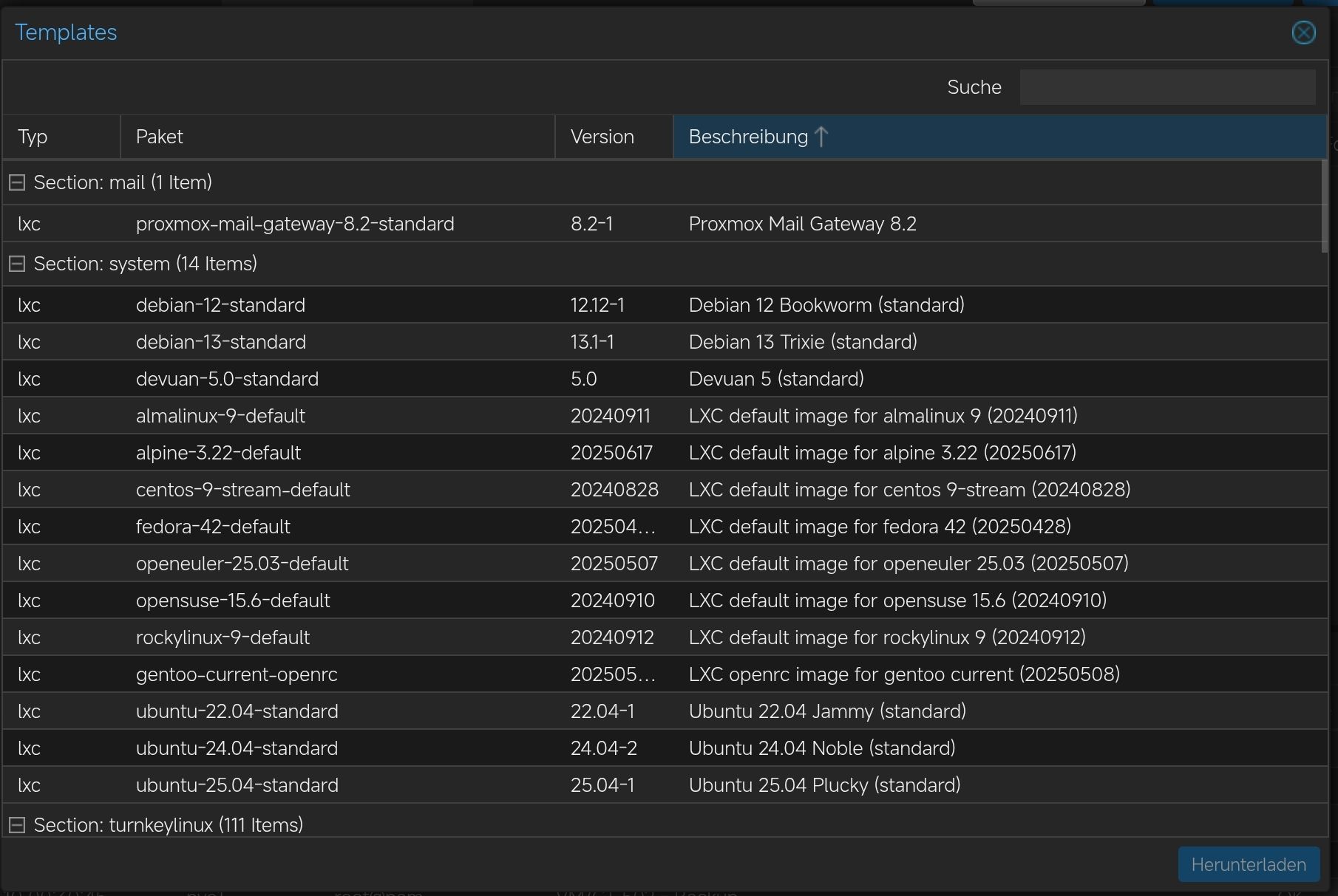

                                        Falls wer ein Template für Debian 13 braucht, ich hab das hier gefunden: Debian 13 (Trixie) LXC Image for Proxmox 9
                                        Damit lässt sich ein neuer LXC erstellen.
                                          Shadowhunter23 @SabineT last edited by
                                          @sabinet
                                          Das ist nicht nötig da ein Template von Proxmox vorhanden ist:
                                            SabineT @Shadowhunter23 last edited by
                                            @shadowhunter23 ok, hatte ich übersehen! Danke für den Hinweis!
