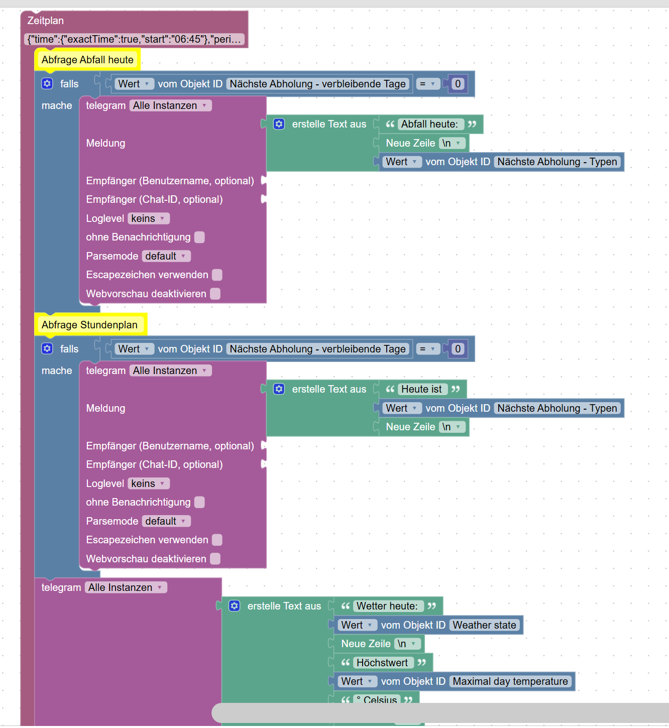

      in Anlehnung an diesen Heise-Artikel habe ich mir ein Blockly gebaut, welches mir eine morgendliche Meldung über Wetter, Stundenpläne der Kinder und Abfallentsorgung geben soll.
      https://www.heise.de/ratgeber/Home-Assistant-Wetterabhaengige-Automationen-fuer-den-Sommer-einrichten-10491178.html
      Ich lasse das Skript nun mit einem Zeitplan jeden Morgen um 06:45 laufen. Das ist mir aber für die Wochenenden zu früh. Gibt es die Möglichkeit ein Skript so zu gestalten, dass es am Wochenende z.B. um 08:30 läuft und an Werktagen um 06:45?

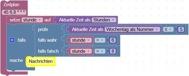

        @christobal0815 sagte: am Wochenende z.B. um 08:30 läuft und an Werktagen um 06:45?
        Wenn es am Wochenende auch um 8:45 Uhr sein kann:

            paul53 @Christobal0815 last edited by paul53
            @christobal0815 sagte: Das Skript läuft zu jeder vollen Stunde
            Das Skript läuft täglich um 6:45 Uhr und um 8:45 Uhr. Die Prüfung des Wochentages bestimmt, zu welchem Zeitpunkt die Nachrichten gesendet werden.

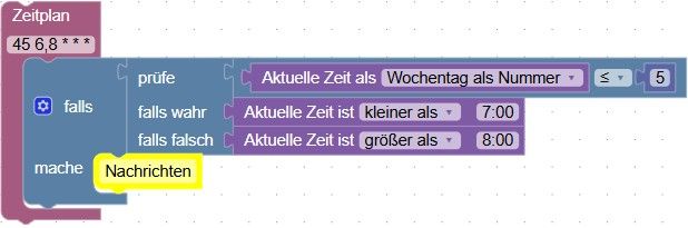

            @christobal0815 sagte in Blockly-Zeitplan Wochentag / Wochenende:
            Ist es „Ressourcenschonender“ zwei Skripte zu erstellen mit Cron Mo - Fr und Sa/So oder die von dir vorgeschlagene Variante
            Die vorgeschlagene Variante ist Ressourcen schonender, aber weniger flexibel.
            Noch weniger Ressourcen benötigt folgende Version:
