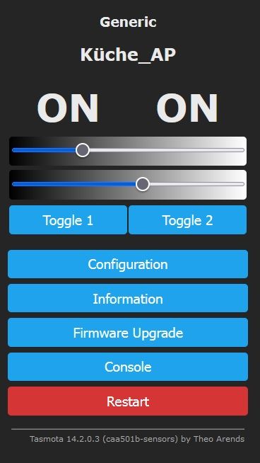

      1 Wemos D1, mit 2x Irfz44 soll 2 weisse Led- Stipes steuern.
      Unabhängig.
      SetOption68 1 Independent PWM Channels hat funktioniert.
      Ich bekomme in der Tasmota Web UI die beiden Regler und zwei ON/OFF Buttons.

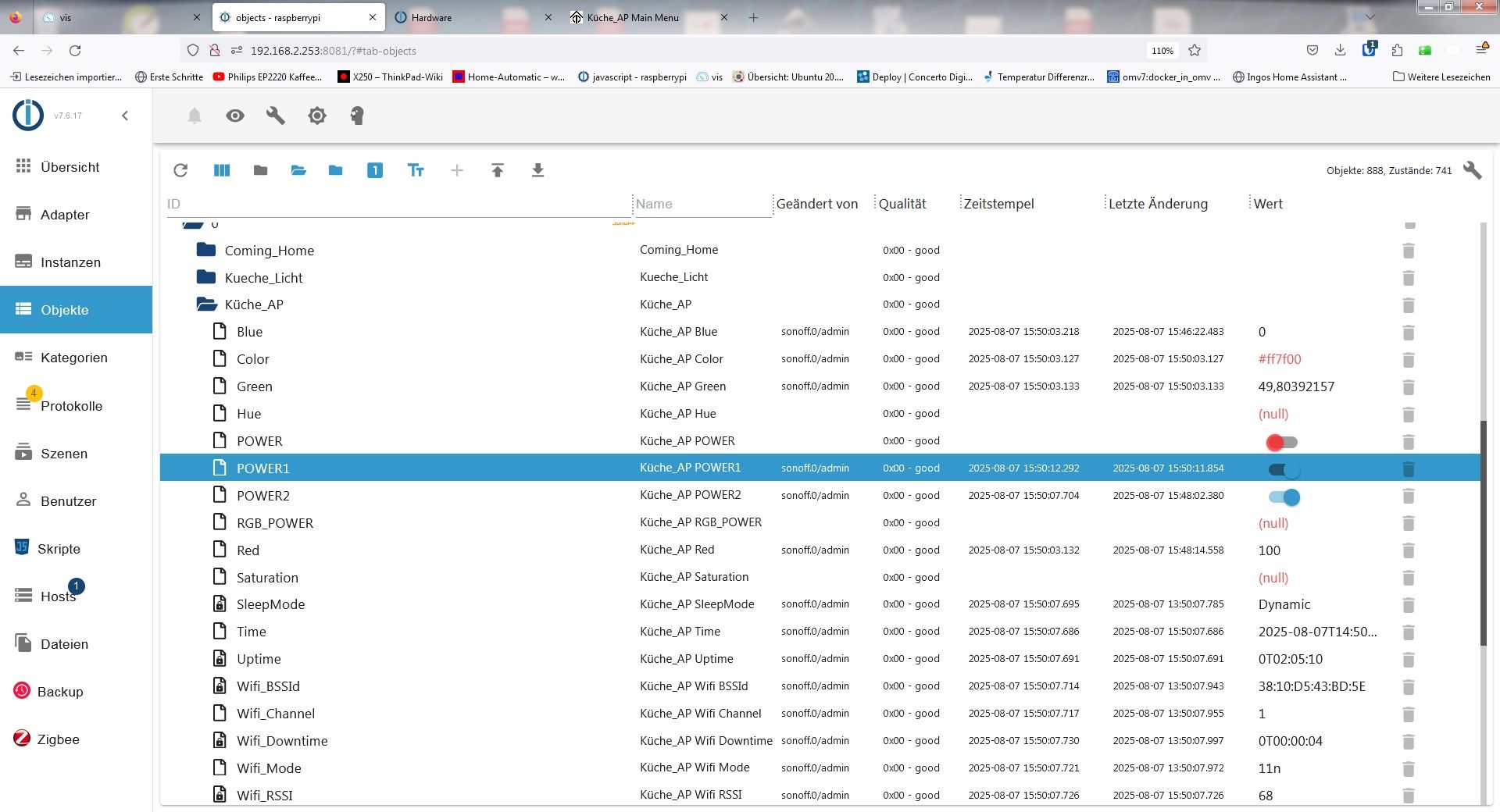

      Nun zum Problem. In iobroker unter SonOff bekomme ich das ein bischen kryptisch dargestellt. Ich habe POWER1/POWER2 für die beiden LED- Stripes. Funktioniert auch soweit. Jedoch bekomme ich GREEN/BLUE/RED/SATURATION usw. angezeigt.
      GREEN und RED sind die Dimmer für die beiden Stripes.
      Wenn ich den Wert für GREEN ändere und RED eigentlich auf Power false ist, geht RED mit an.

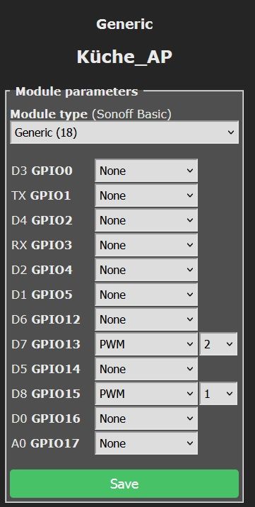

        tasmota1.jpg tasmota2.jpg Das sind die Einstellungen in Tasmota

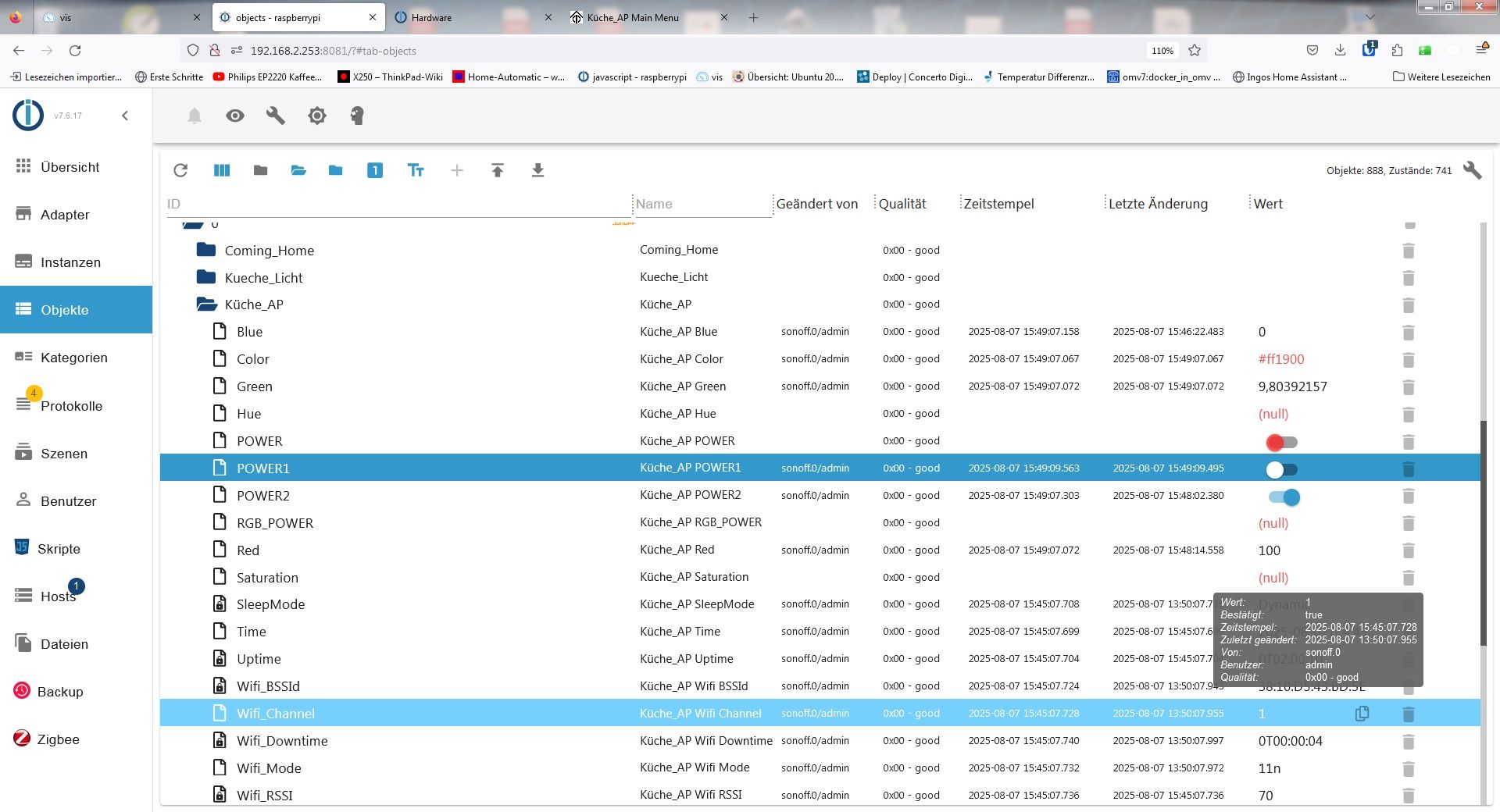

        Das ganze meldet sich ähnlich wie meine RGB- Stripes aber mit der Bedienung komme ich nicht zurecht.
        Power1 hängt mit Red zusammen (LED-Stripe1)
        Power2 hängt mit Green zusammen (LED-Stripe2):
        Wenn beide leuchten lässt sich die Helligkeit regeln.
        Wenn ich jetzt im ersten Bild die Helligkeit Green auf 50% setze geht Power2 automatisch auf On mit dem WErt von Green, weil sich scheinbar Color ändert.
        Ich habe eigentlich nur Setoption68 auf 1 gesetzt.
        Muss ich noch etwas ändern?
