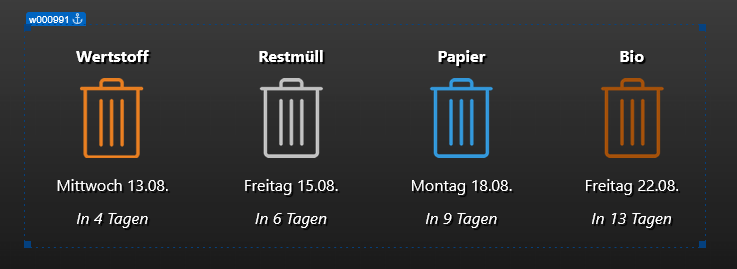

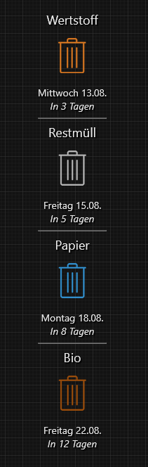

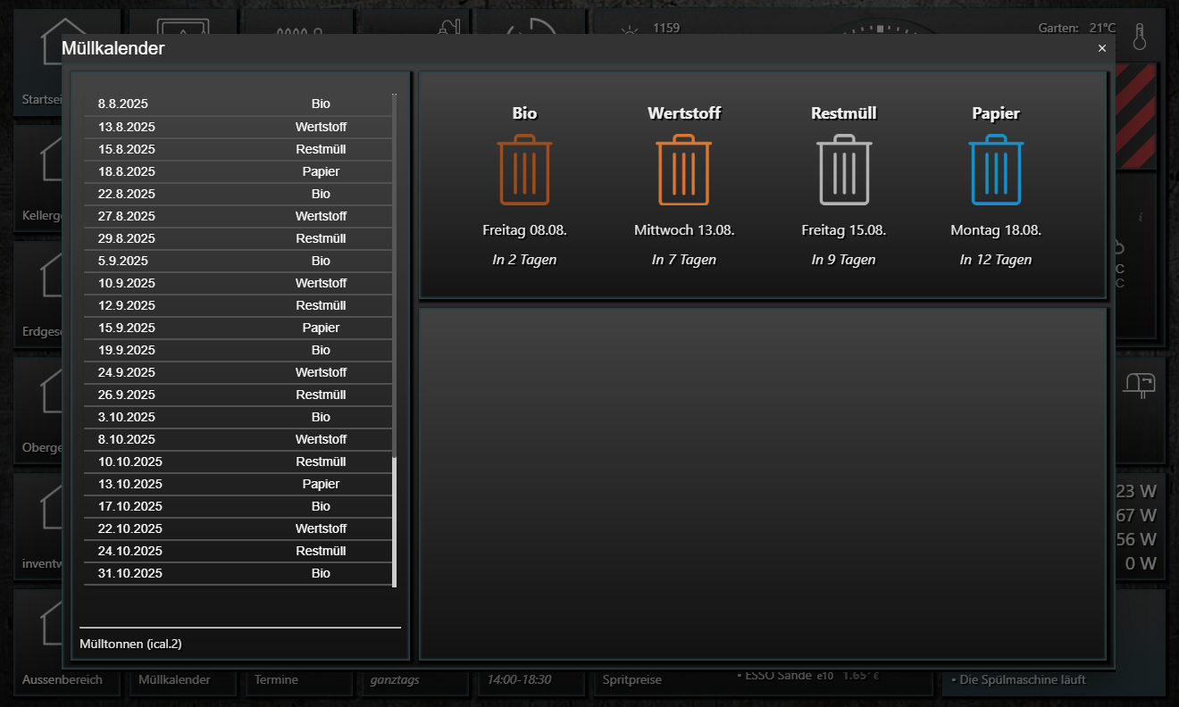

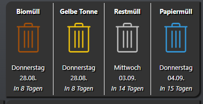

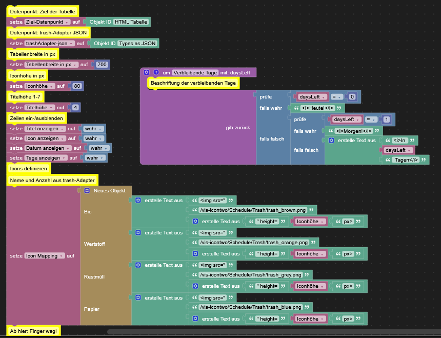

      Da es noch kein Trash-Widget für die VIS2 gibt, habe ich mir eins gebastelt.
      @haus-automatisierung .. vielen Dank für deinen Addapter!

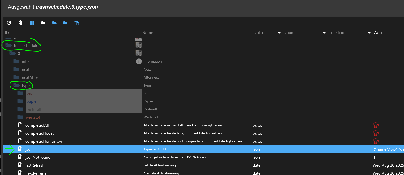

      Die nächste Abholung steht immer vorn. Ich habe das json von Matthias Kleine (Trash-Adapter) als Grundlage genommen. Aus dem json hole ich mir die Reihenfolge der Abholungen und baue mit die Tabelle in einem Blockly zusammen.

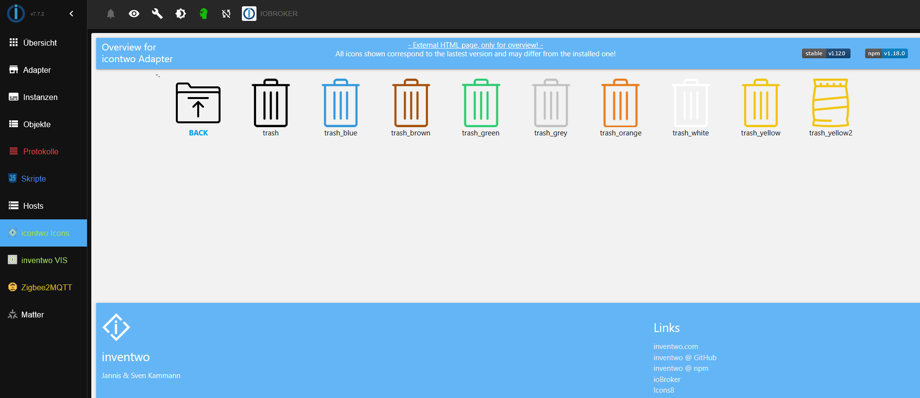

      Die Tonnen stammen aus meinem icontwo Adapter 😉
      Die View:

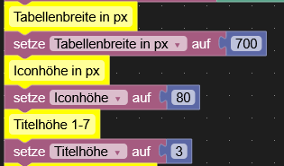

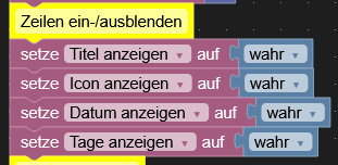

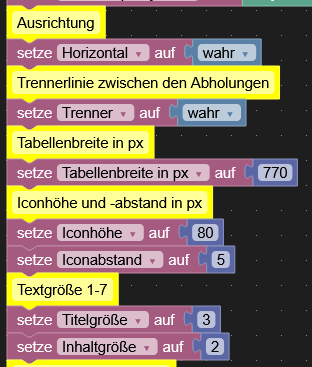

      • Die Größen der Icons, des Titels und die Breite der Tabelle ist im Blockly definierbar.
      • Die Icons sind per URL eingebunden und lassen sich austauschen
      • Die Zeilen können im Blockly ein- und ausgeblendet werden.

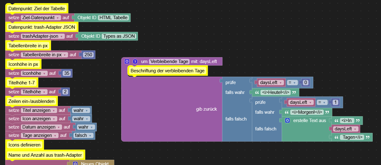

      Ein Auszug vom Blockly (hier nur die Config gezeigt)

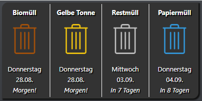

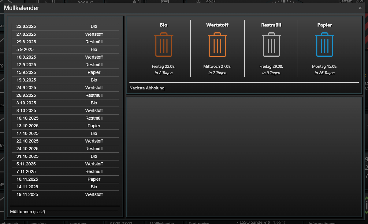

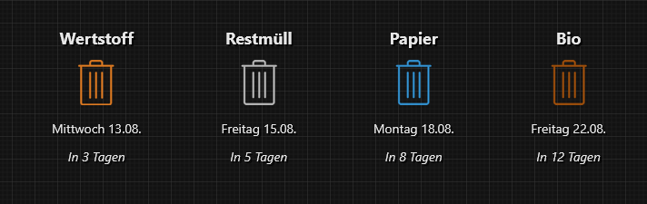

      Hier ein Beispiel mit veränderter Config:

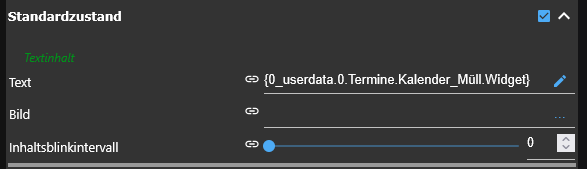

      Die Einstellungen dazu:
      Ich brauche noch ein/zwei Tage zum Testen, dann poste ich hier den Code.

        Hier das Blockly als Export:

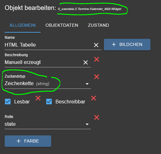

            <field name="COMMENT">Datenpunkt: Ziel der Tabelle</field>
              <block type="variables_set" id="35P`k+!6hqOxCE1qPc^N">
                <field name="VAR" id="OF*BKPZ[c`(~lHU)0)6z">Ziel-Datenpunkt</field>
                  <block type="field_oid" id="0^dCdc7ex21?PQaBjQ3W">
                    <field name="oid">0_userdata.0.Termine.Kalender_Müll.Widget</field>

                    <field name="COMMENT">Datenpunkt: trash-Adapter JSON</field>
                      <block type="variables_set" id="REWsn)?]@vAjZJu!6Rm2">
                        <field name="VAR" id="uy{Z=e*uFv!PO}WP4[[Y">trashAdapter-json</field>
                          <block type="field_oid" id="!FA^zfxE_zGHa$uE:!m;">
                            <field name="oid">trashschedule.0.type.json</field>

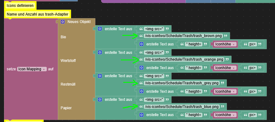

                                                                      <block type="comment" id="%D;|n-nb(vab,)W`:jAs">

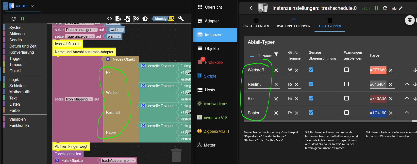

                                                                        <field name="COMMENT">Icons definieren</field>
                                                                          <block type="comment" id="F^brPP#T|AQ).-SBDY+n">
                                                                            <field name="COMMENT">Name und Anzahl aus trash-Adapter</field>

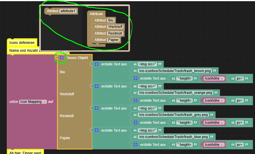

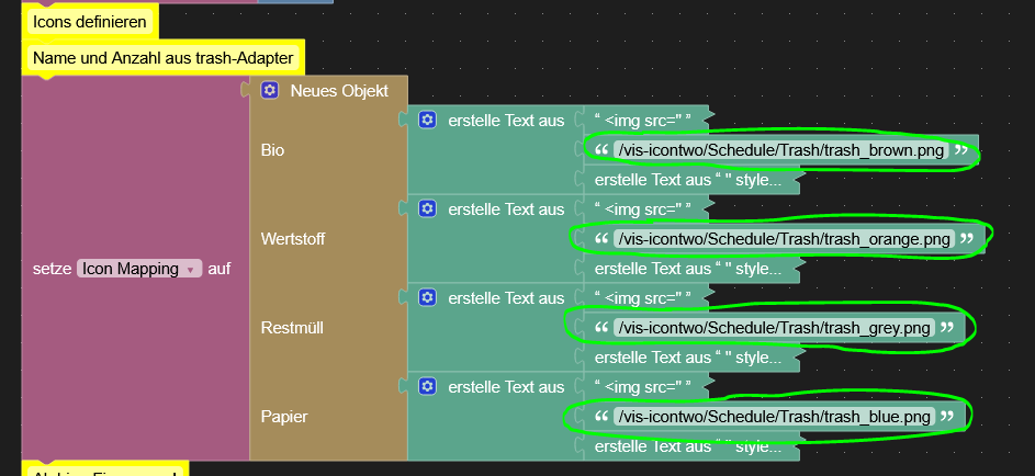

                                                                              <block type="variables_set" id="QZEp/i?-^ZUv3gFn$djj">
                                                                                <field name="VAR" id=";QA/H_..PcID(d]wqzuc">Icon Mapping</field>
                                                                                  <block type="object_new" id="2]zh)wXWE(F3sOqbJC#^">
                                                                                    <mutation xmlns="http://www.w3.org/1999/xhtml">
                                                                                      <attribute id="ATTR_0" name="Bio"></attribute>
                                                                                      <attribute id="ATTR_1" name="Wertstoff"></attribute>
                                                                                      <attribute id="ATTR_2" name="Restmüll"></attribute>
                                                                                      <attribute id="ATTR_3" name="Papier"></attribute>
                                                                                    </mutation>
                                                                                    <value name="ATTR_0">
                                                                                      <shadow type="text" id=",C1w[M][PHi-:e~F]Ynl">
                                                                                        <field name="TEXT"></field>
                                                                                      <block type="text_join" id="_$0jyU?T8%dr1=UsY~JK">
                                                                                        <value name="ADD0">
                                                                                          <block type="text" id="E3#Wc?7?ETS:4;hi@UJj">
                                                                                            <field name="TEXT">&lt;img src="</field>
                                                                                        <value name="ADD1">
                                                                                          <block type="text" id="f]l,5%kk{$y~D`!N~z^D">
                                                                                            <field name="TEXT">/vis-icontwo/Schedule/Trash/trash_brown.png</field>
                                                                                        <value name="ADD2">
                                                                                          <block type="text_join" id="OcHU.Y2^l/`+YoN7dFng" inline="true">
                                                                                            <value name="ADD0">
                                                                                              <block type="text" id="E|.}P1kbt;)}Os$*Ln$n">
                                                                                                <field name="TEXT">" height=</field>
                                                                                            <value name="ADD1">
                                                                                              <block type="variables_get" id="Hwrf57,e$:q/l~+6XjcW">
                                                                                                <field name="VAR" id="+9JWYMnA^*C0(H!_~$Rx">Iconhöhe</field>
                                                                                            <value name="ADD2">
                                                                                              <block type="text" id="T]n:;P)-OruC19r)#vZ!">
                                                                                                <field name="TEXT">px&gt;</field>
                                                                                    <value name="ATTR_1">
                                                                                      <shadow type="text" id="atf^pa8g6a{@LV`Sn[yl">
                                                                                      <block type="text_join" id="L7OK3,9?5kiJg#{z_K/B">
                                                                                        <value name="ADD0">
                                                                                          <block type="text" id="cw)BBbpA}n%,Pi#iWi-G">
                                                                                        <value name="ADD1">
                                                                                          <block type="text" id="kV/*`$(h8*v{}*4k:b+n">
                                                                                            <field name="TEXT">/vis-icontwo/Schedule/Trash/trash_orange.png</field>
                                                                                        <value name="ADD2">
                                                                                          <block type="text_join" id="NjlwW,6n35A/3Ir4g^0F" inline="true">
                                                                                            <value name="ADD0">
                                                                                              <block type="text" id="%HiU%#:$LAVJARYQgrnU">
                                                                                            <value name="ADD1">
                                                                                              <block type="variables_get" id="vYHArr.e/$a-SfA$V:0(">
                                                                                            <value name="ADD2">
                                                                                              <block type="text" id="}]rue#TO2Xyn%w,SXPTr">
                                                                                    <value name="ATTR_2">
                                                                                      <shadow type="text" id="Re-/@l7lkt(FHauxLx99">
                                                                                      <block type="text_join" id="~PV:]uZr$LYDL4a^2eo9">
                                                                                        <value name="ADD0">
                                                                                          <block type="text" id="Mh3VyPW_)0GFJIit+,pb">
                                                                                        <value name="ADD1">
                                                                                          <block type="text" id="=JBi0|RI]21=WrEactct">
                                                                                            <field name="TEXT">/vis-icontwo/Schedule/Trash/trash_grey.png</field>
                                                                                        <value name="ADD2">
                                                                                          <block type="text_join" id="}D~t!hkWV+xptpSVo{LZ" inline="true">
                                                                                            <value name="ADD0">
                                                                                              <block type="text" id="am%T8jbJwE*TNea+b7Wi">
                                                                                            <value name="ADD1">
                                                                                              <block type="variables_get" id="$i=I]2C06p[y5t*?M5d*">
                                                                                            <value name="ADD2">
                                                                                              <block type="text" id="Nqz3`Xv:J@NJducRj;?H">
                                                                                    <value name="ATTR_3">
                                                                                      <shadow type="text" id="GuJ{qlFT5KJ5Vx%m%pnH">
                                                                                      <block type="text_join" id=",Wxy0+Rb}J9fho#Y@(6~">
                                                                                        <value name="ADD0">
                                                                                          <block type="text" id="^6~M/`Q{#Gd~4Q^84^)C">
                                                                                        <value name="ADD1">
                                                                                          <block type="text" id="(+3#RYL_Ob87`n96U:?h">
                                                                                            <field name="TEXT">/vis-icontwo/Schedule/Trash/trash_blue.png</field>
                                                                                        <value name="ADD2">
                                                                                          <block type="text_join" id="?(+df$NKlPae-]|n4s2@" inline="true">
                                                                                            <value name="ADD0">
                                                                                              <block type="text" id="O*SlH%)Gkfvvapns$Sco">
                                                                                            <value name="ADD1">
                                                                                              <block type="variables_get" id="8!5`7`hsB{zlOfV1v1RN">
                                                                                            <value name="ADD2">
                                                                                              <block type="text" id="|1Qb{~a_1aKwUE26C]YF">

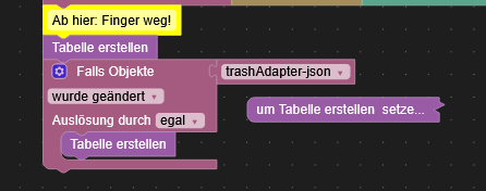

                                                                                  <block type="comment" id=")|^6+o+ah~6v|GM0z3kl">
                                                                                    <field name="COMMENT">Ab hier: Finger weg!</field>
                                                                                      <block type="procedures_callnoreturn" id="9eHY`PIKK_nG!?9YS_Qe">
                                                                                        <mutation name="Tabelle erstellen"></mutation>
                                                                                          <block type="on_ext" id="aOTR=eGmmy[)JmQN=d)Q">
                                                                                            <value name="OID0">
                                                                                              <shadow type="field_oid" id="dz8^:Ee)9Bd_mWTr|hGm">
                                                                                              <block type="variables_get" id="i9U!WxTh,f@~B~0F$kG4">
                                                                                              <block type="procedures_callnoreturn" id="U:Zh*c9wrMy;P1,32vz-">

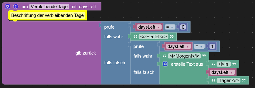

          <block type="procedures_defreturn" id="X0;4f/gBvir#@VKA%!6T" x="788" y="-362">
            <mutation>
              <arg name="daysLeft" varid="n,[uo}Ph?(sa?dn{inu}"></arg>
            </mutation>
            <field name="NAME">Verbleibende Tage</field>
            <statement name="STACK">
              <block type="comment" id="lS:Ms=rl*QV2TQv-[Aqa">
                <field name="COMMENT">Beschriftung der verbleibenden Tage</field>
            <value name="RETURN">
              <block type="logic_ternary" id="`s.}xd-)S~Q6si%^{{:h">
                <value name="IF">
                  <block type="logic_compare" id="!0wlQYpim7nNhQO#=V%-">
                    <field name="OP">EQ</field>
                      <block type="variables_get" id="7M0|dnV4#z:8=:fWC%1!">
                        <field name="VAR" id="n,[uo}Ph?(sa?dn{inu}">daysLeft</field>
                      <block type="math_number" id="|[{-l)*[d;EJ#uts*1S+">
                        <field name="NUM">0</field>
                <value name="THEN">
                  <block type="text" id="4a7:d7L9Ab(j}`R*dZ-4">
                    <field name="TEXT">&lt;i&gt;Heute!&lt;/i&gt;</field>
                <value name="ELSE">
                  <block type="logic_ternary" id="wyjyNbqUIeCzmwF)*{g3">
                    <value name="IF">
                      <block type="logic_compare" id="AvP;M?[?0j6k$}P..7bf">
                          <block type="variables_get" id="+XGkUQO?ct[ki/?/%r:C">
                          <block type="math_number" id="oz*vtoK48XWVWV+`2=,5">
                            <field name="NUM">1</field>
                    <value name="THEN">
                      <block type="text" id="LukSp::TdX`cuf/0@G+c">
                        <field name="TEXT">&lt;i&gt;Morgen!&lt;/i&gt;</field>
                    <value name="ELSE">
                      <block type="text_join" id="[8~H$KgrT}7!5:3nHK$^" inline="false">
                        <value name="ADD0">
                          <block type="text" id="ah7ltsNl8r=?{2)ksj`P">
                            <field name="TEXT">&lt;i&gt;In </field>
                        <value name="ADD1">
                          <block type="variables_get" id="0TLyx^}tp_2l*c%0w^m-">
                        <value name="ADD2">
                          <block type="text" id="#waYK8!TJ;t!2z%/-FZH">
                            <field name="TEXT"> Tagen&lt;/i&gt;</field>
          <block type="procedures_defnoreturn" id="}s7{AGfxL*FxC/d*?s3*" collapsed="true" x="638" y="463">

                                  <block type="controls_for" id="$%,JEpZ}9:4*Br98EBM6">
                                    <field name="VAR" id="6z,9gw8xZ7{}LoeL?iU.">i</field>
                                    <value name="FROM">
                                      <shadow type="math_number" id="RpY6-`%@eYTwv=~MtFlC">
                                    <value name="TO">
                                      <shadow type="math_number" id="qs8y{jNd~/mjbLP7o9,u">
                                        <field name="NUM">10</field>
                                      <block type="math_arithmetic" id="Hk9B(9pa#*nYd@:79JcV">
                                          <shadow type="math_number" id="y_1xGj4`8{Y^*D!`z8(~">
                                          <block type="lists_length" id="6__.W%|/CL)6q;:W3vOL">
                                              <block type="object_keys" id="w*YqSyIrMceuP^(5J#OY">
                                                <value name="OBJECT">
                                                  <shadow type="get_object" id="=$~qR2;hikVK(sKZ6uy;">
                                                  <block type="variables_get" id="+{p/_,w`Sf0^qObOK}Sk">
                                          <shadow type="math_number" id=";S-cT~f7r#f.zQhO?IFB">
                                    <value name="BY">
                                      <shadow type="math_number" id="|U.12f1VWld.r_~y;MEh">
                                    <statement name="DO">
                                      <block type="controls_if" id="9n*b7$]/03m4{a9I]TwS">
                                          <block type="variables_get" id="j?mp6;O#)_@Gb`}:MZG2">
                                            <field name="VAR" id="!!Sh[xImBwE^6iZhHo|F">Titel anzeigen</field>

          Kurze Anleitung:
          Ich legen den Zieldatenpunkt NICHT im Script an. Den muss man VORHER anlegen und dann die Objekt ID im Blockly verlinken. Dieser Datenpunkt ist dann für das HTML-Widget.
          'Datenpunkt: Ziel der Tabelle'
          Als Quelle bitte den json Datenpunkt aus den Adapter-Objekten verwenden
          'Datenpunkt: trash-Adapter JSON'
          Mit den Größen muss man etwas experimentieren.
          Wenn man mit der Breite runter geht, sollte man auch die Iconhöhe und die Titelhöhe anpassen
          Hier lassen sich die Zeilen aus- und einblenden:
          wahr = anzeigen ... falsch = ausblenden
          Hier kann der Text (letzte Zeile) angepasst werden

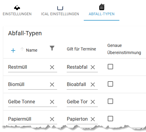

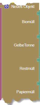

          Hier bitte genau die Namen eintragen, die im Trash-Adapter stehen
          Die Icons werden hier definiert. Ein Umfärben ist zur Zeit (noch) nicht möglich. Ich arbeite hier mit unseren Ions mit fester Farbe pro Müllsorte
          Selbsterklärend 😉
          Ich habe das Script so aufgebaut, dass bei jedem Speichern und Reload sowie bei einer Veränderung der Quelle, die Tabelle neu generiert wird. Das macht die Configuration einfacher und man hat die Änderungen der Einstellung direkt nach dem Speichern des Blockly.

              Das Widget (inventwo Universal) für VIS2
              Transparenter Hintergrund, um es direkt in eine vorhandene View zu importieren.
              Den Datenpunkt ggf. anpassen
              In meinem Fall:
              {0_userdata.0.Termine.Kalender_Müll.Widget}
              Der Export:

                Vielen Dank für dieses HTML-Widget!
                ich habe es soweit eingebunden bekommen, das mir die Leerung der Tonnen zumindest in Textform angezeigt werden, allerdings bekomme ich die Symbole nicht angezeigt.
                sowol der "originale Pfad
                als auch so
                ../vis-icontwo/Schedule/Trash/trash_blue.png
                zeigen keine grafischen Tonnen an.
                Das Widget "image" mit dem Pfad
                hingegen zeigt die blaue Tonne.
                Ich habe im Blockly die Icon auf falsch und dann auf wahr zu setzen, hat aber auch nciht geholfen.
                Mein Datenpunkt sieht inhaltlich wie folgt aus:
                <table cellpadding="5" border="0" width=700px<tr><th><font size="3">Biomüll</font></th><th><font size="3">Restmüll</font></th><th><font size="3">Gelbe Tonne</font></th><th><font size="3">Papiermüll</font></th></tr><tr><td></td><td></td><td></td><td></td></tr><tr><td>Donnerstag 14.08.</td><td>Mittwoch 20.08.</td><td>Donnerstag 28.08.</td><td>Donnerstag 04.09.</td></tr><tr><td><i>In 5 Tagen</i></td><td><i>In 11 Tagen</i></td><td><i>In 19 Tagen</i></td><td><i>In 26 Tagen</i></td></tr></table>
                Was übersehe ich?
                Danke im voraus!
                  RikDRS last edited by
                  habs gefunden, Casesensitive war die Lösung 😉
                  so klappt es auch mit den Icons
                  DANKE!

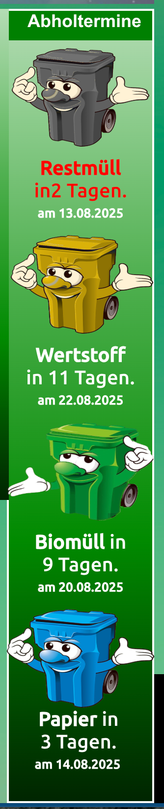

                  • skvarel
                    skvarel Developer last edited by

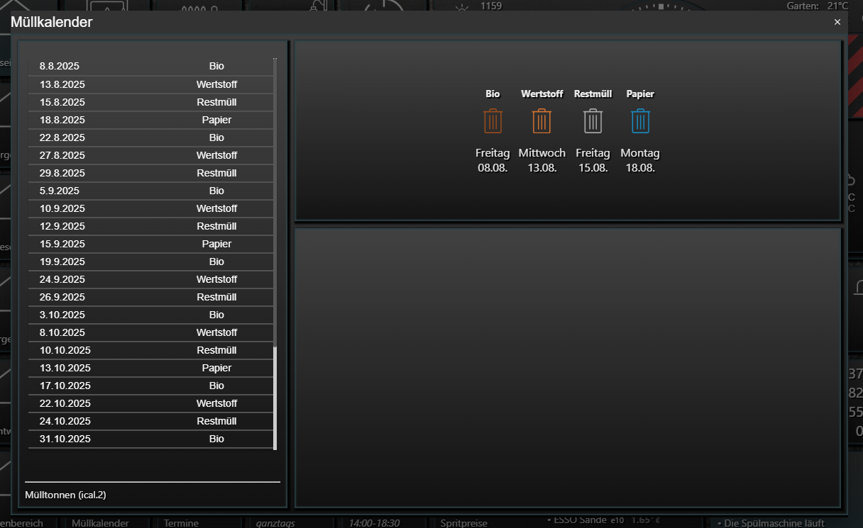

                    UPDATE:
                    Eine Überarbeitung läuft .....
                    Horizontal:
                    Vertikal:
                    • skvarel
                      UPDATE:
                      Ein paar neue/weitere Einstellungen im Script:
                      Der Code ist leider zu lang, um ihn hier zu Posten. Daher hier als txt hochgeladen
                      TrashHTML.txt

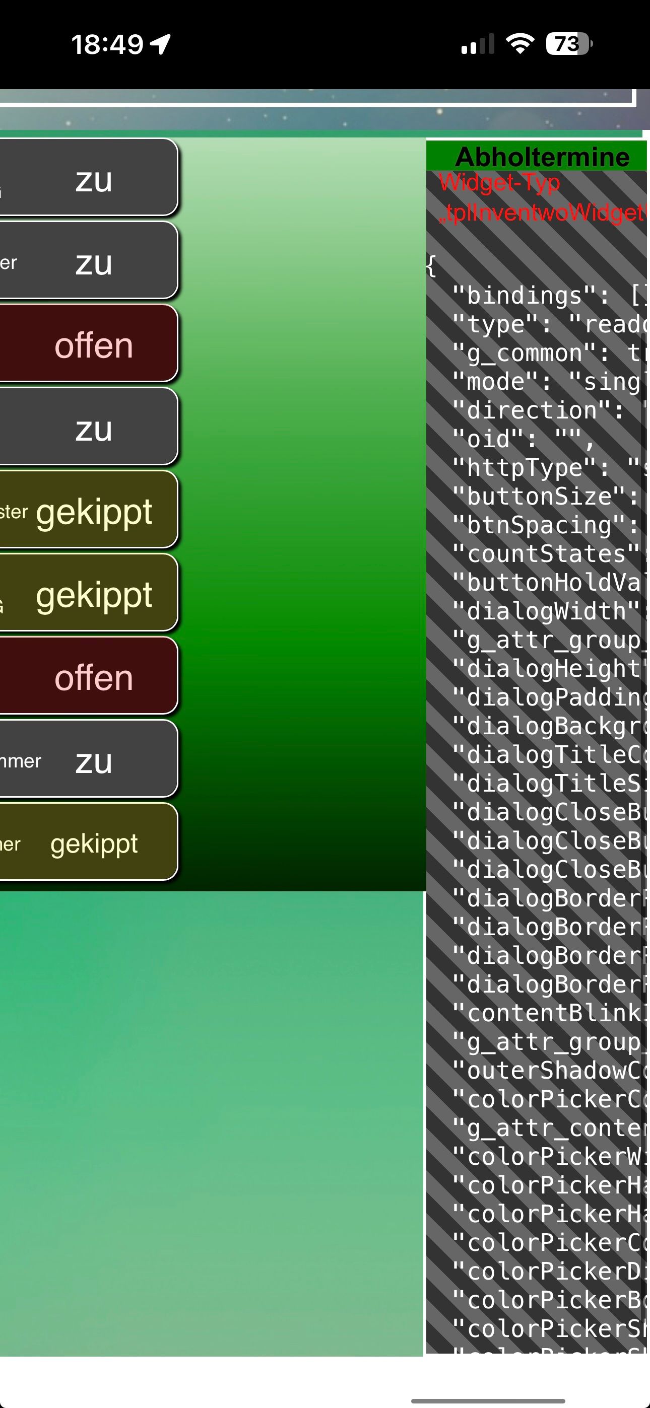

                          • Longbow
                            Longbow @skvarel last edited by
                            @skvarel
                            Guten Morgen, also weit klappt es die Ausrichtungen prima. So können die Leute es sich einstellen, wie sie es haben wollen.
                            Ein Problem ist nur, keine Ahnung warum, aber die Bilder werden nicht angezeigt. Weder die aus dem Pfad, die es ja gibt oder halt die möchte und hinterlegt habe.
                            hier mal der Pfad von dem was ich gern haben würde wollen :
                            /vis-2.0/smarthome/Image/views/muell/muelltonne-mit-armen_grau.png
                            hier die aus dem Adapter:
                            Das liegt aber echt wohl an Eurem Inventow Design Adapter, denn wenn ich dies Pfad so ein anzeigen lasse, als Bild Image, werden Sie mir angezeigt. An was kann das liegen?
                            skvarel 1 Reply Last reply Reply Quote 0

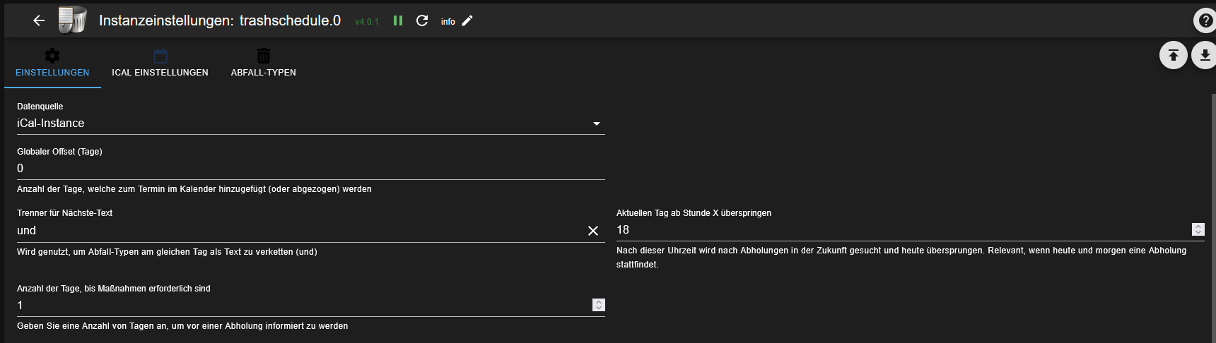

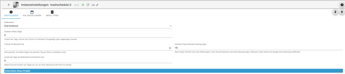

                            • skvarel
                              skvarel Developer @Longbow last edited by skvarel
                              @longbow .. hast du dich an die genaue Schreibweise gehalten?
                              Die Namen im Script müssen zwingend identisch mit den Namen in der Instanz sein. Die Reihenfolge ist da allerdings egal.
                              • Longbow
                                @skvarel
                                danke, da war der Fehler.... jetzt probiere ich weiter

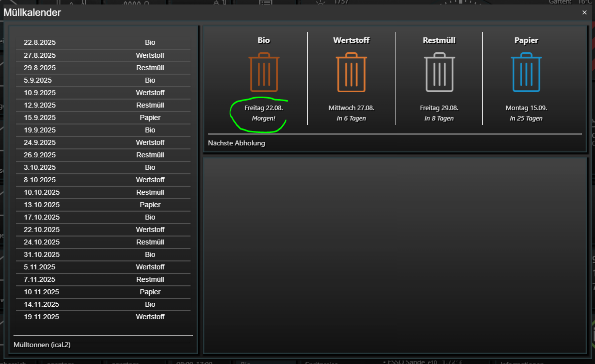

                                • Longbow
                                  @skvarel
                                  Also läuft echt super auf dem MacBook, probiere es später auf einem Windows-Rechner noch aus.
                                  Aber auf den Mobilen Geräten (iPhone und iPad) sieht es wie mit dem anderen Widget, wo dein Sohn dran ist.
                                  Hier mal die Bilder:
                                  Auf dem MacBook
                                  Auf den Mobilen Geräten:
                                  • Longbow
                                    @skvarel
                                    Auf dem MacBook
                                    skvarel 2 Replies Last reply Reply Quote 0

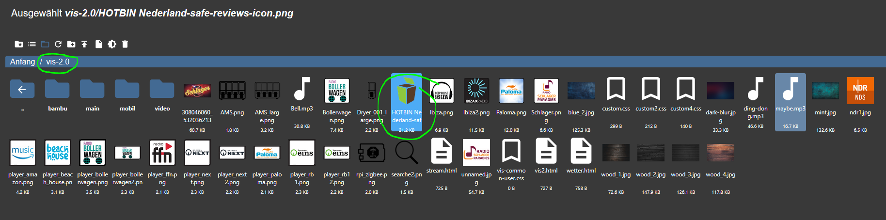

                                            Wo genau kann man den Bilderpfad nachschauen?
