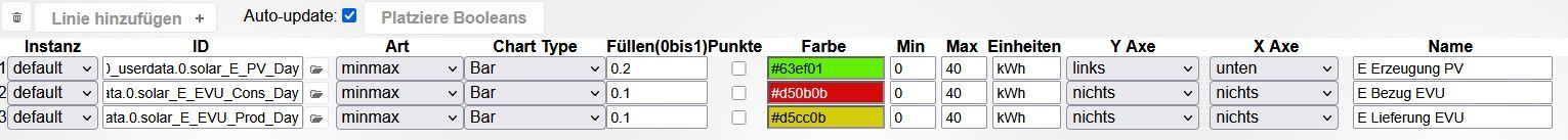

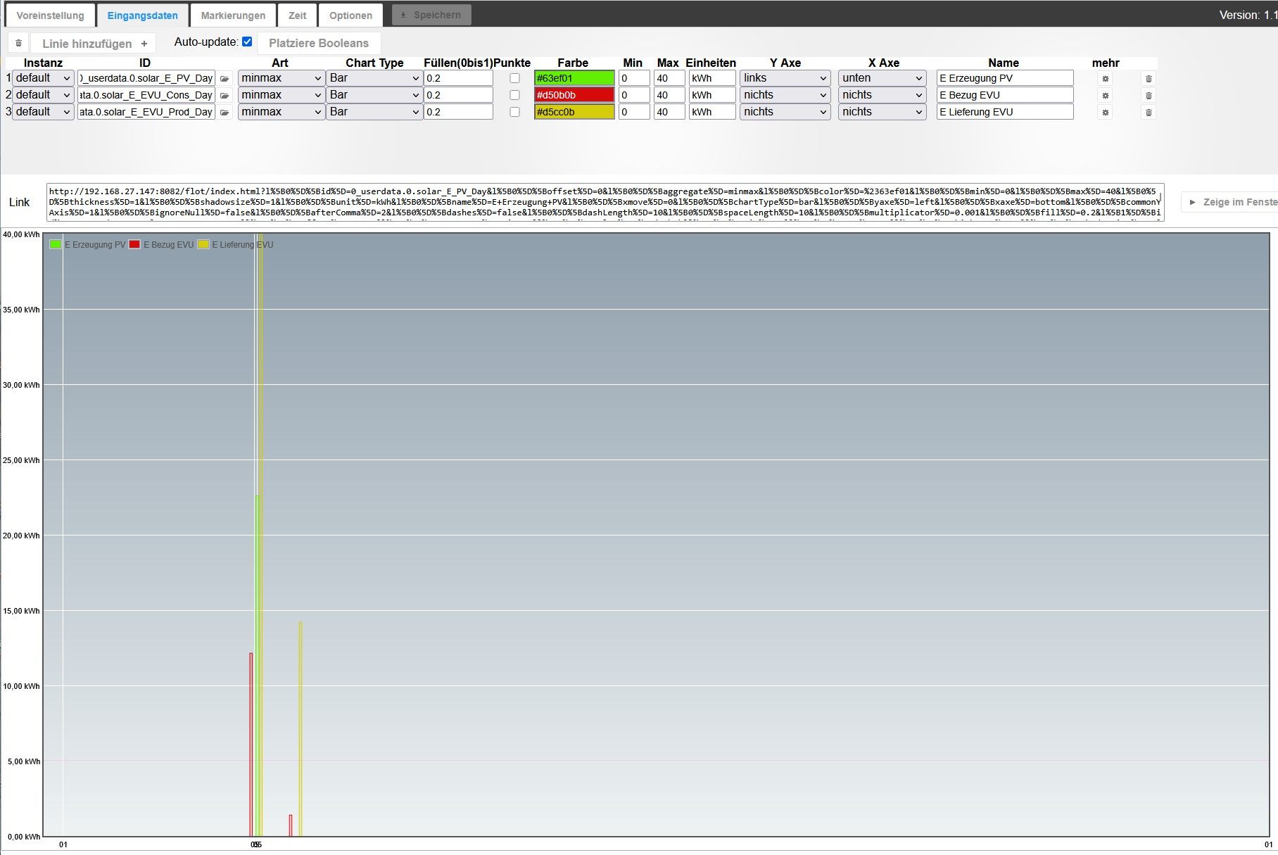

      mühe mich seit zwei Tagen ab, mit den Bordmitteln von Flot die History Werte von drei Datenpunkten in einem Bargraph-Diagramm nebeneinander zu zeigen.
      Egal was ich mache, die Balken liegen immer übereinander und sind schlecht voneinander zu unterscheiden.
      Ausserdem werden aus mir unbekannten Gründen nicht alle in den History Daten vorhandenen Werte angezeigt. Ich gewinne den Eindruck - flot macht, was es will, aber nicht das, was ich will. 😬
      ich benutze vis Version 1 !

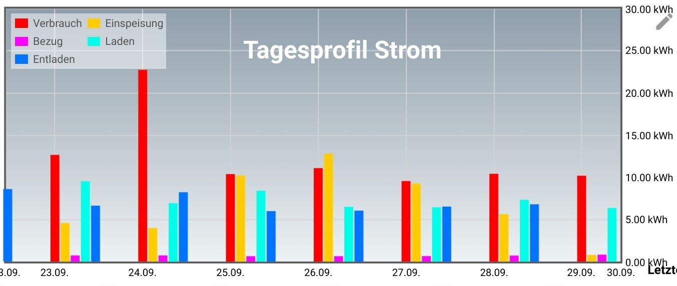

      Re: Bessere Lösung für Balkendiagramme als Flot?
      wurde von Homoran so ein schönes Diagramm gezeigt wie ich gerne möchte, aber ich habe nicht rausgekriegt wie ich das bauen kann.
      @homoran said in Bessere Lösung für Balkendiagramme als Flot?:
      @bertderkleine sagte in Bessere Lösung für Balkendiagramme als Flot?:
      Hat jemand eine Idee, wie ich das schöner gelöst bekomme?
      ja,
      hier mit Tageswerten
      du musst zum Periodenende den aktuellen Wert jeweils in einen eigenen Datenpunkt schreibrn und diesen loggen

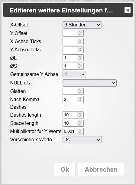

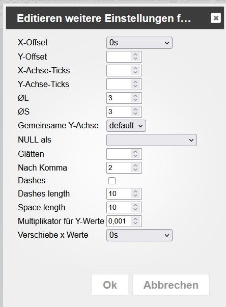

          WillyIobrok @Homoran last edited by WillyIobrok
          Url? sind das die Versatzzeiten unter weitere Einstellungen in Flot?
          Wenn ja - alles ausprobiert, hat nicht funktioniert.

                      JA ! Die URL-Editiererei muss man nicht machen! 😊
                      Durch Ändern des Parameters x-Offset wird an der URL-Stelle "offset %5D=0" die 0 durch die Anzahl der x-Offset-Sekunden ersetzt!
                      -> Das wäre geklärt. 😌
                      Die Auswirkung ist aber schon sofort bei mir sichtbar, obwohl noch fast keine verwertbaren Daten vorhanden sind.
                      Ich habe aufgrund des Tipps von homoran ganz beherzt die Linien um 6h (21600) bzw. 12h (43200) versetzt und die Linienbreite auf 0.01 reduziert und schon gings!
                      Die fehlende grüne Linie ist übrigens ein javascript-Fehler von mir.
                      Warum geht's jetzt plötzlich?
                      Ich habe einfach so auf Verdacht bei "Gemeinsame Y-Achse" das "default" durch eine "1" bei allen drei Datenpunktreihen ersetzt.
                      Zusätzlich hatte ich vermutlich zu kleine Abstände im Sekundenbereich bei großer Balkenbreite ausprobiert ... da sieht man einfach nix.
