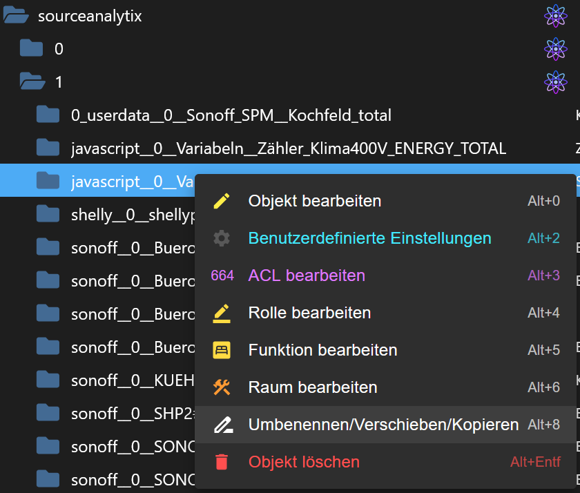

          Bilder sagen mehr als Worte:
          Ich klicke den zu kopierenden Baum mit rechts an und wähle umbenennen/verschieben/kopieren:

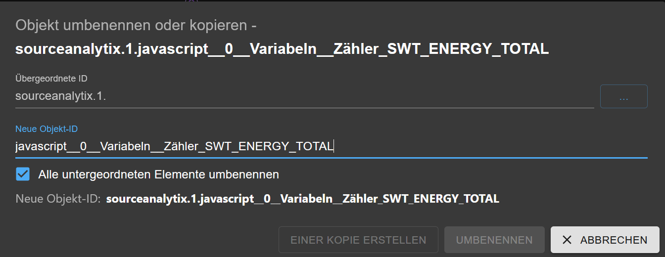

          an erscheint das popup wie gewünscht, cursor befindet am Ende von Feld Neue Objekt-ID. Es werden jeweils 2 Unterstriche wie im Ausgangsnamen angezeigt:

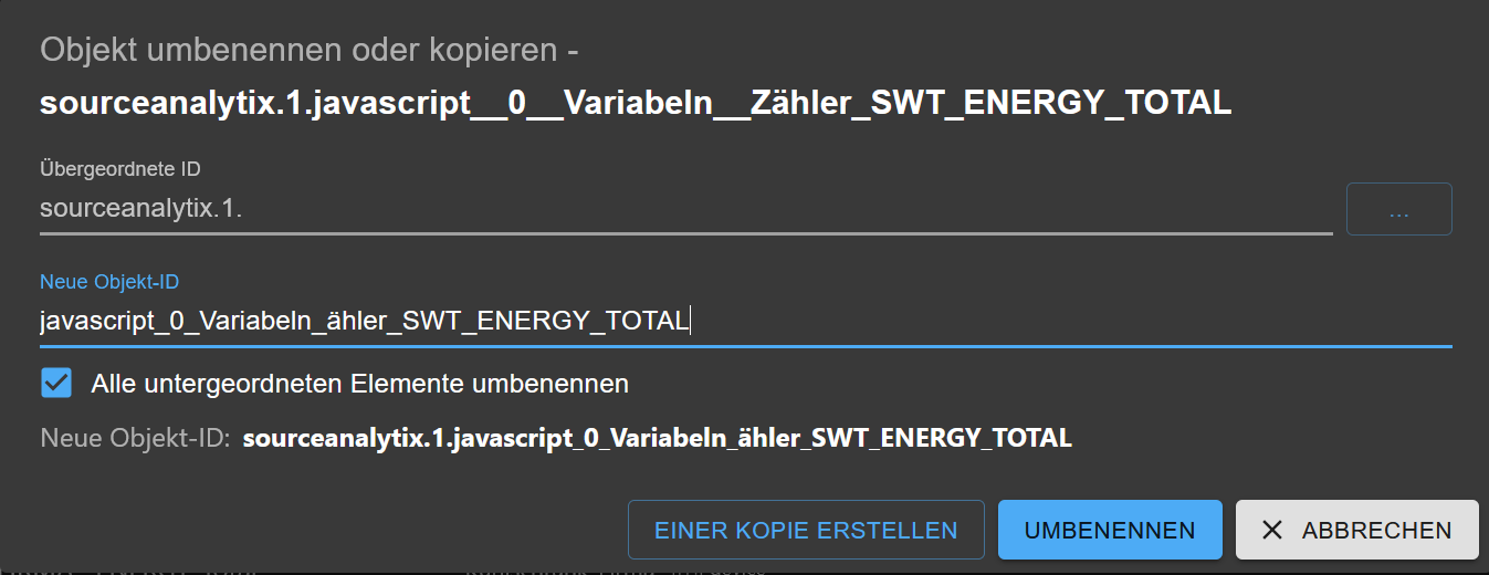

          Wenn ich nun irgendwo in das Feld klicke, werden aus den jweils 2 Unterstrichen einer. Der Cursor springt von selbst wieder ans Ende.
          Es lassen sich dann keine 2 Unterstriche nacheinander mehr eingeben.
          Habe wohl einen Bug gefunden.

            Dein geschildertes Verhalten ist trotzdem inkonsistent. Dass das Pop Up offenbar Probleme mit doppelten Underscores hat klingt nach einem Bug. Bitte leg ein Issue mit Detailinformationen (und den Screenshotbildern) im ADMIN Repository an damit sich das wer ansehen kann / wird..

                                    Ist es auch. Die doppelten Underscores dürfen nicht einfach verschwinden.
                                    Ein Issue in Admin wär sinnvoll. Bitte betonen dass es um das Verschwinden der underscores geht - nichzt drum dass / ob man die States eines Adapters ändern darf / soll / kann.
