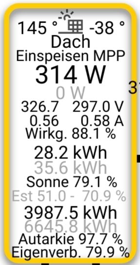

                  Homoran Global Moderator Administrators @metaxa last edited by
                  @metaxa sagte in PV - Begriffklärung:
                  Ich glaube mittlerweile, die Berechnung bzw. Begriffdefinition ist eher eine Glaubensformel
                  nöö, ist ganz einfach!
                  auch wenn es mit einem Speicher etwas komplexer wird.
                  Wie bereits die Mitstreiter schrieben ist der Hausverbrauch am verständlichsten (ohne Batterie)
                  Bei reichlich Sonne: Produktion - Einspeisung
                  oder in der Nacht: Bezug
                  Natürlich gibt es auch diverse Zwischenstufen. Wenn z.B. die Produktion nicht reicht
                  Dann ist es Produktion + Bezug, wobei (zumindest in D) sich dann nur das Vorzeichen der Einspeisung ändert.
                  Wenn du die Batterie hinzunimmst, kommt noch die Entladung hinzu.
                  Dle Ladung ist kein Teil des Hausverbrauchs, da die in die Batterie gehende Energie ja schon bei der Entladung verrechnet wird.
                  Einzig bei Hausverbrauch = Bezug (-Ladung) ist sie zu berücksichtigen. Wobei auch hier nur das Vorzeichen bei Entladung wechselt und somit alle Eventualitäten mit 3 Parametern abgedeckt wird.
                  Noch mehr Spaß macht es den Eigenverbrauchsanteil der Produktion sowie den Autarkiegrad zu berechnen
