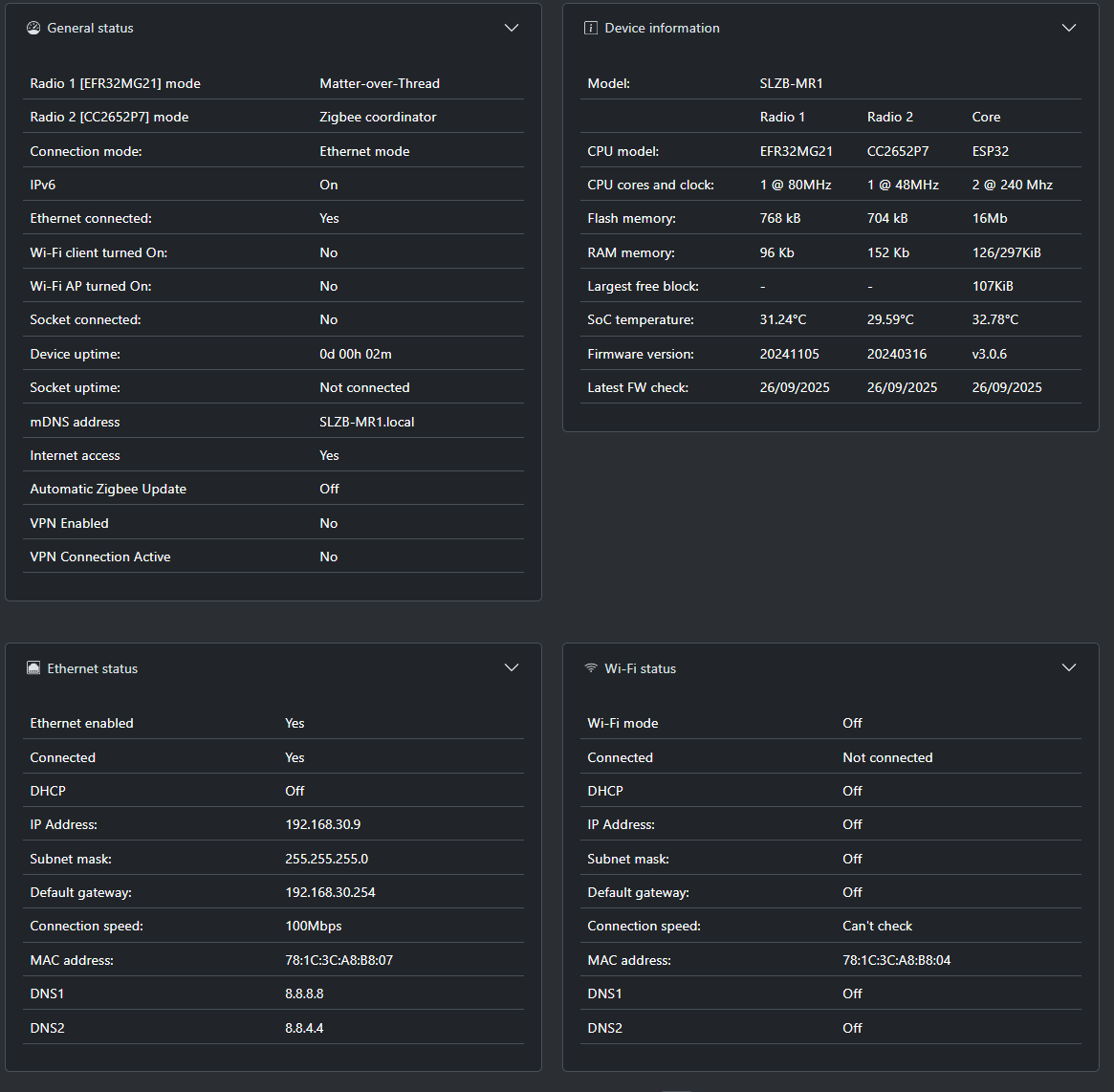

          Hier das Dashboard

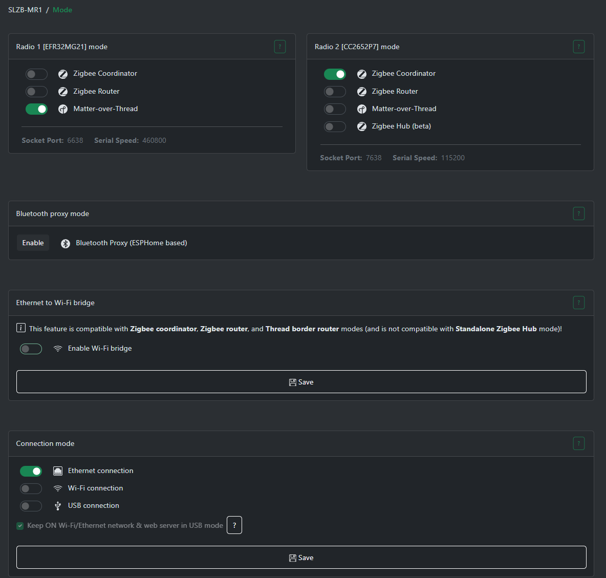

          und hier Mode

            @qlink Danke für die Screenshots. Was gelernt! 🙂
            Gleichzeitig: Das ist ja einigermaßen straight forward, erwartungsgemäß der EFR32-SoC für Thread geflasht, und der Port ist mit 6638 auch korrekt. Du hast den Container nicht nur "restarted", sondern hart neu erzeugt, oder?
