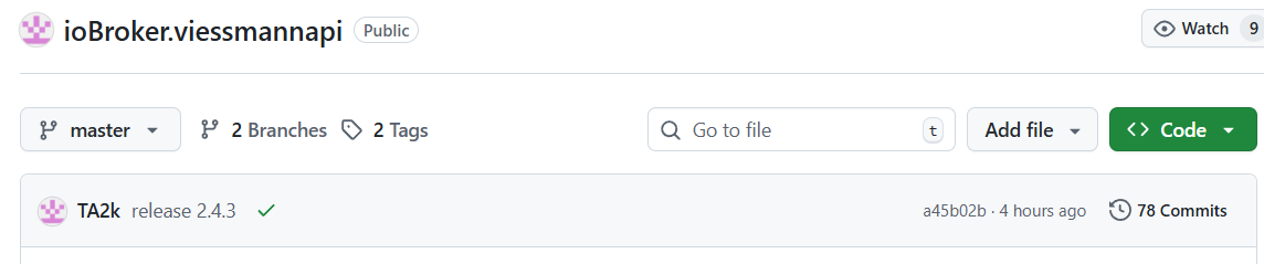

                TA2k hat übrigends ein Update des Adapters auf 2.4.3 im Github hochgeschoben.
                Jetzt läufts wieder .... 😄

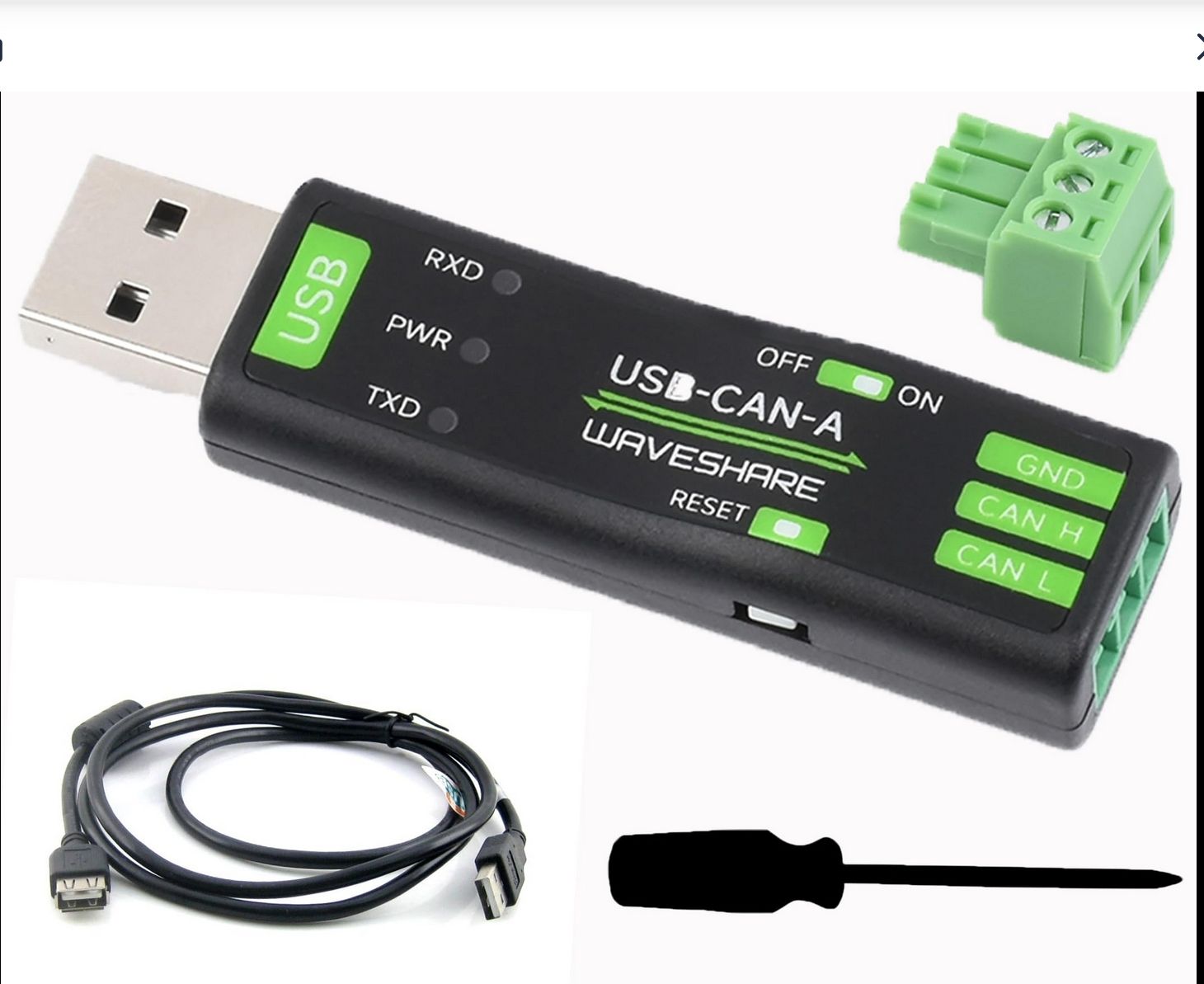

                      Du benötigst lediglich einen sog. USB2CAN-Converter für rund 30€. Der Lohn: im Gegensatz zu Viessmann bekommst du eine sichere Versorgung mit Daten aus deiner Anlage.

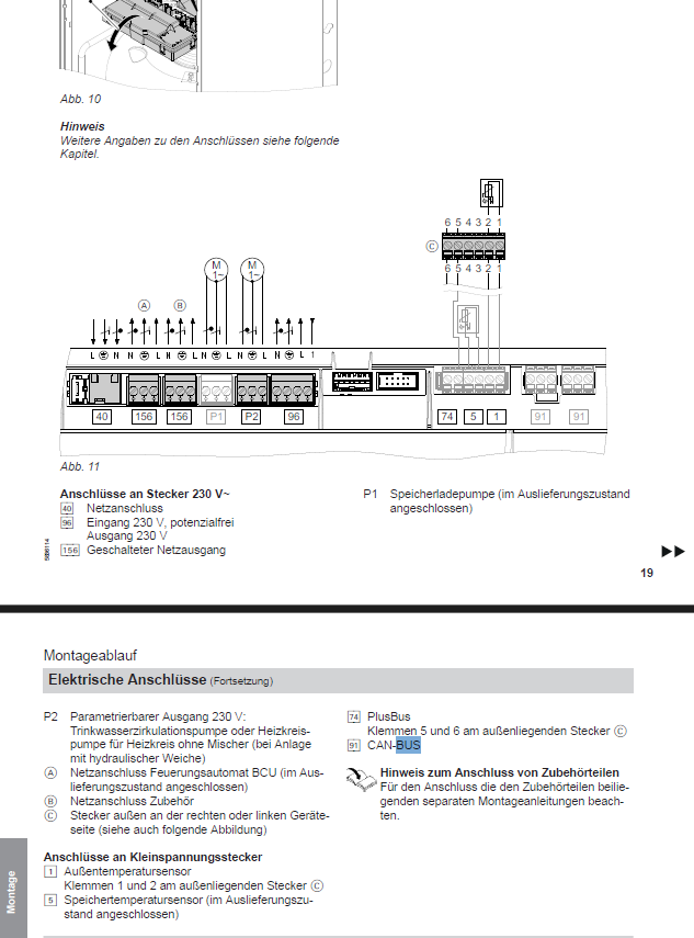

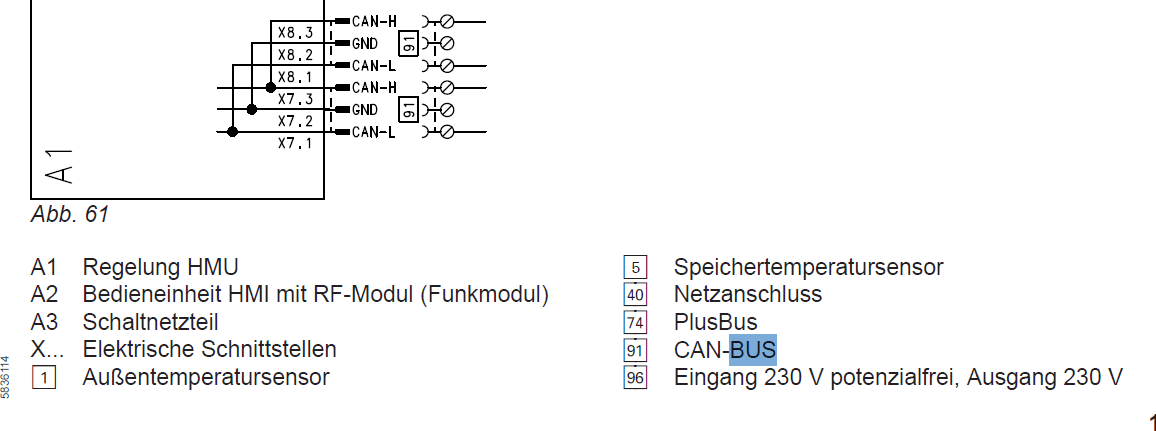

                            Also bei meiner Vitodens 333 gibt es nur Klemmen wie es aussieht.
                            Ich dachte da ist irgendwo ein Ser Buchse. Da müßte man also erst einen Buchsenstecker (altes ser. Kabel) an diese Klemmen anschließen und dort den Adapter? - und den wieder per USB in den IOBroker.

                              Homoran Global Moderator Administrators @Friedhofsblond last edited by Homoran
                              @friedhofsblond sagte in ViessmannAPI seit 5.8. keine Datenaktualisierung:
                              durchaus üblich und vollkommen korrekt.
                              warum?
                              Ein twisted pair eines Netzwerkkabels da anklemmen und das andere Ende am CAN2USB Konverter.
                              oder gibt es so was bei CAN nicht?

                                legro @Friedhofsblond last edited by
                                @friedhofsblond
                                Ich habe mittels eines Netzwerkkabels (CAT3) meine Wärmepumpe mit dem USB2CAN-Converter, der direkt neben meinem Pi4 positioniert ist, verbunden. Das LAN-Kabel überbrückt dabei ca. 15m. Der Converter verfügt über einen per Jumper aktivierbaren Abschluss Widerstand.
