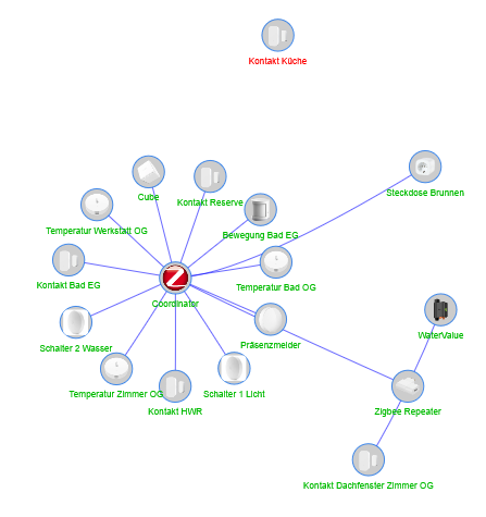

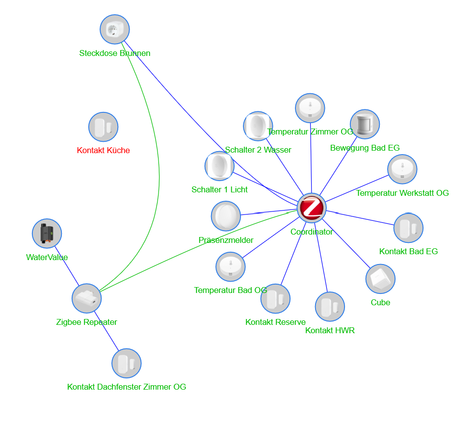

      ... mangels sinnvoller Suchbegriffe eine neues (kurzes) Thema:
      Warum ist der Bewegungsmelder in der Netzwerkkarte nicht eingebunden ?!

        @raspiuser Weil keiner der Router den Bewegungsmelder in der Liste der verbundenen Geräte geführt hat. Das muss erst einmal nichts heissen.
        Welche Adapter-Version nutzt du ?
        gibt es Meldungen wenn du die Netzwerkkarte aktualisierst ?

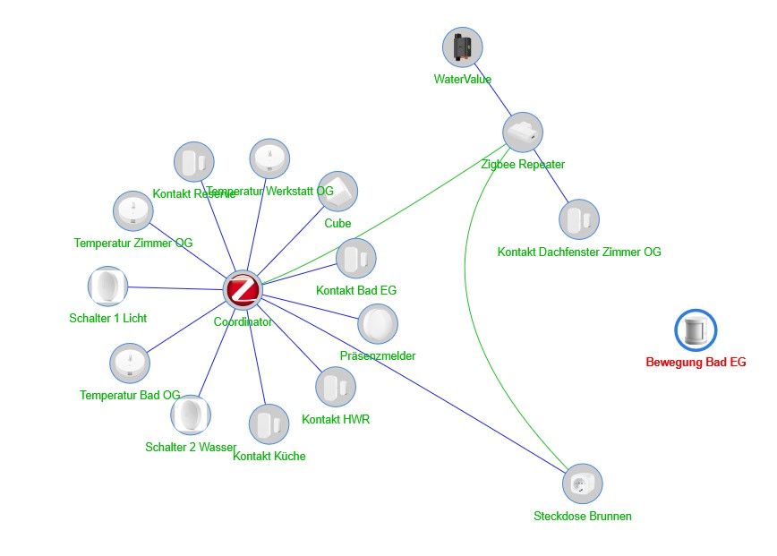

                  ... ich habe den BWM neu "gepaart" und jetzt ist er in der Netzwerkkarte eingebunden ...
                  Danke für die Hinweise ...

                      ... jetzt hat sich der "Kontakt Küche" aus der Netzwerkkarte verabschiedet. Man möchte meinen, dass irgendein Gerät das Netzwerk "von außen" betrachten muss ... LOL
                      Aber Hauptsache es funktioniert ...

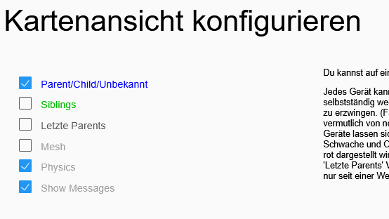

                        Diese scheinbar nicht verbundenen Geräte sind bei weitem nicht die einzige Auffälligkeit.Was dir zum Beispiel nicht aufgefallen ist, ist, dass der IKEA Repeater scheinbar keine stabile Verbindung zum Koordinator hat. Wenn du in den Einstellungen die Anzeige der Nachbarn ( Siblings) deaktivierst, wirst du feststellen, dass der IKEA Repeater nicht mit dem Koordinator verbunden ist.

                          ... mit
                          sieht es (immer noch) so aus:
                          Immer wenn ich grün sehe gehe ich ganz naiv davon aus, dass alles i.O. ist ... 🙄 ... und bei rot schaue ich genauer hin ...
