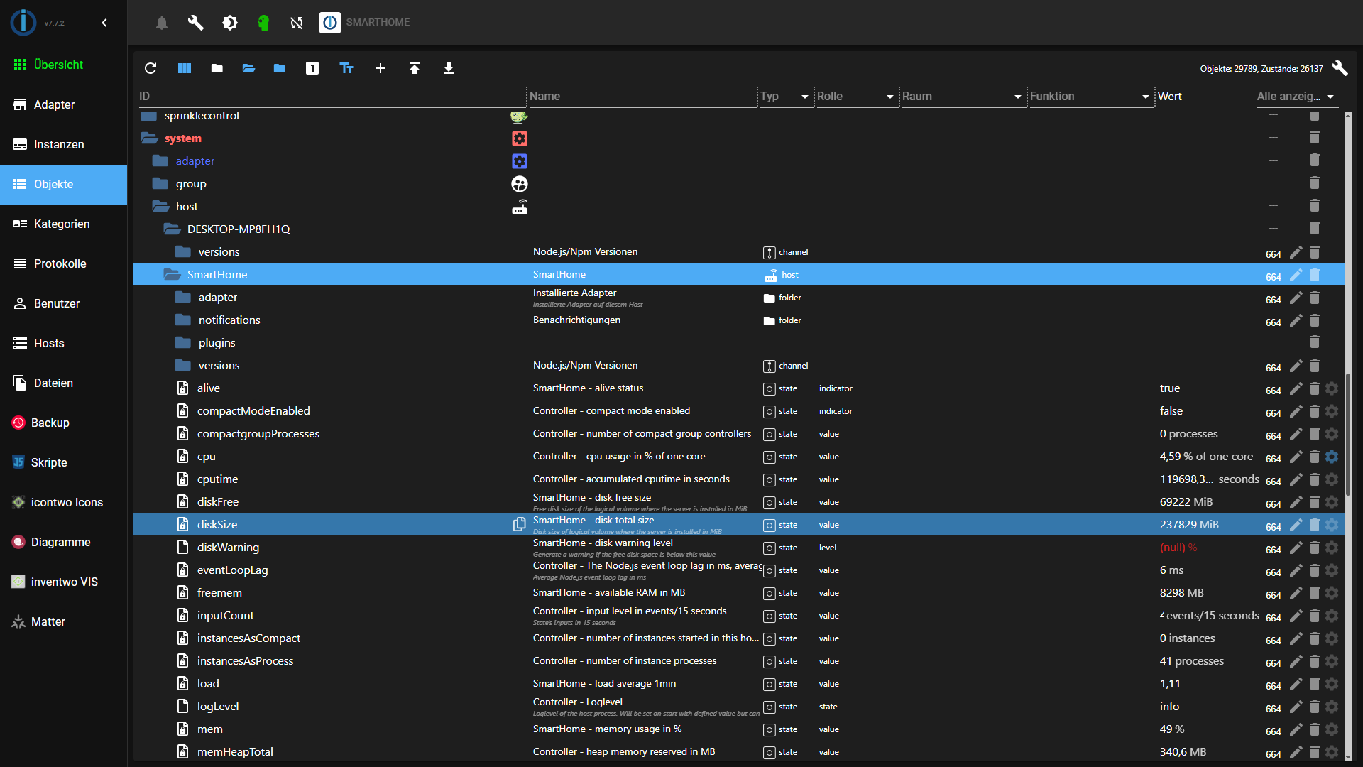

        sigi234 Forum Testing Most Active @Rushmed last edited by
        @rushmed
        Das hast du nicht?

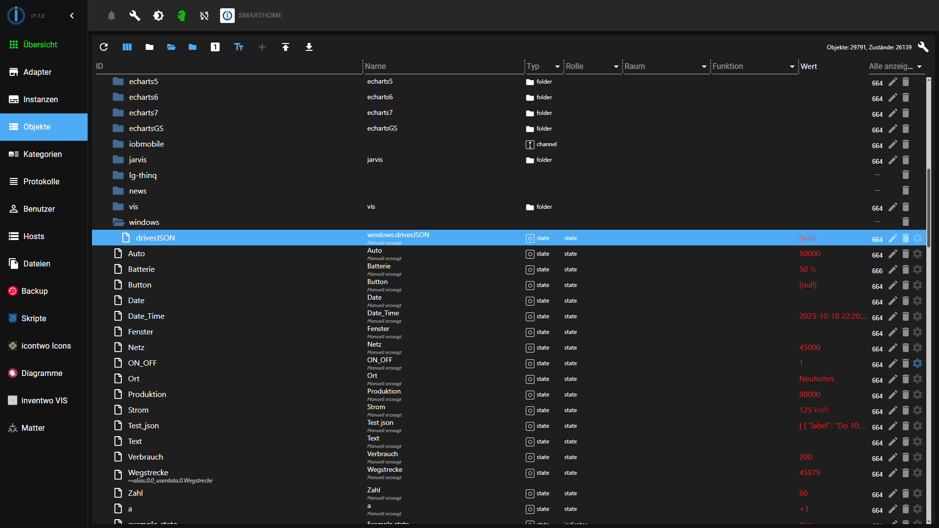

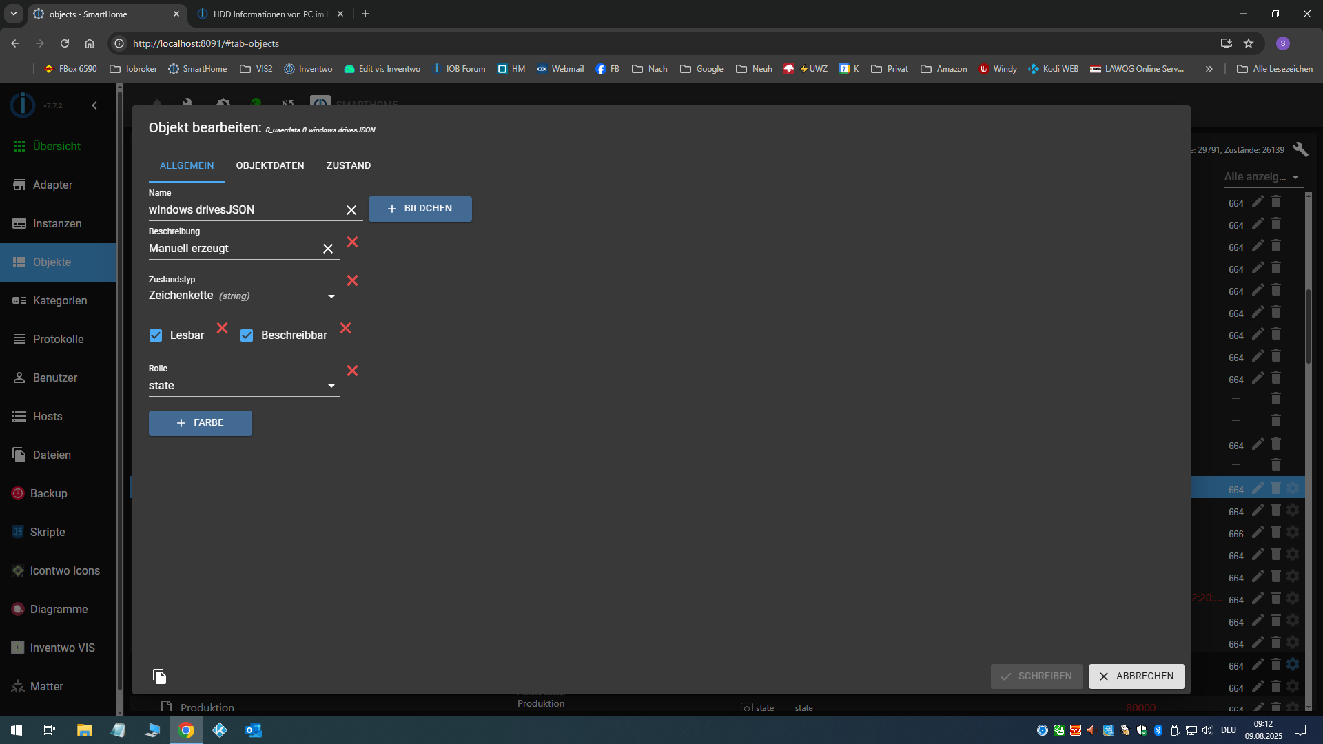

              1. DP anlegen in iobroker -> 0_userdata.0.windows.drivesJSON oder einen anderen, dann anpassen

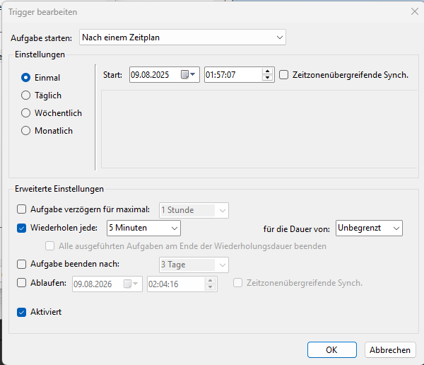

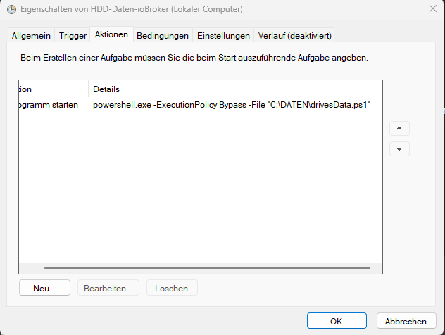

              1. In Windows Aufgabenplanung dann eine Aufgabe definieren
              Trigger -> Neu -> Wiederholen jede 5 Minuten -> für die Dauer von unbegrenzt
              Aktion -> Neu -> Programm starten
              Argumente hinzufügen -> -ExecutionPolicy Bypass -File "C:\DATEN\drivesData.ps1"
              OK
              Es werden dann die Werte alle 5 minuten aktualisiert.

              • sigi234
                sigi234 Forum Testing Most Active @MCU last edited by sigi234
                @mcu
                Ok, welcher ist der iob Port genau?
                Wie ist der DP von 0_userdata.0.windows.drivesJSON?
                Edit:
                Geht jetzt, war der falsche Port.

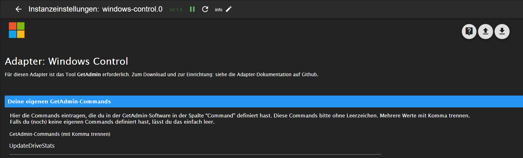

                            Vorraussetzug ist GetAdmin auf dem Slave verbunden mit Windows-Control Instanz auf dem ioBroker.
                            Command in der Windows-Control Instanz anlegen.
                            Im GetAdmin:
                            COMMAND: UpdateDriveStats
                            PATH or URL: powershell.exe
                            PARAMETERS: -ExecutionPolicy Bypass -File "D:\Software\WindowsControl\PC-DrivesJSON.ps1"
                            SHOW CMD: SW_SHOWMINIMIZED
                            #Pfad anpassen!
                            Dann muss man nurnoch an einem günstigen Zeitpunkten wo man nicht auf den Montitor starrt
                            windows-control.0.XXX.UpdateDriveStats
                            auf "wahr" setzen.
