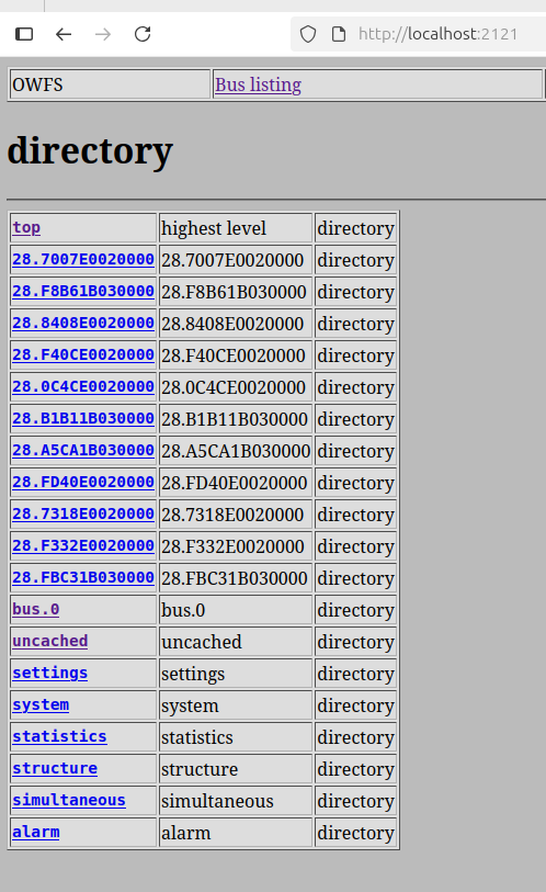

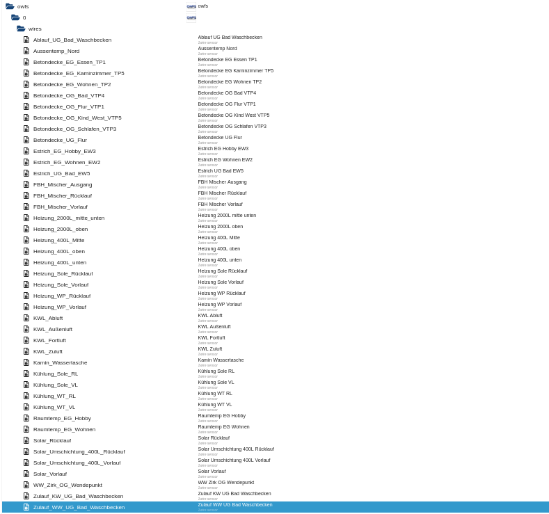

                      Das hat schonmal geholfen. Die ersten 11 Sensoren sind sichtbar
                      # USB device: DS9490
                      server: usb = all
                      server: device = /dev/serial/by-id/usb-FTDI_FT232R_USB_UART_A7009I1K-if00-port0
                      ggfs muss ich noch mal an der Device Art usw. spielen
                      Laut Iobroker müssen es eigentlich 43 sein
                      Erkennen tut er jedoch nur die 11 im OWFS und auch nur deren Daten erscheinen im IoBroker
                      Wenn wer noch eine Idee hat, wäre ich dankbar.
