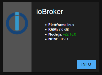

                                        • Michael Schmitt

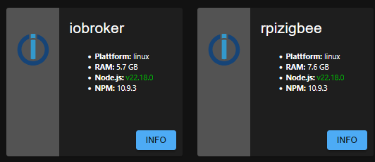

                                          Michael Schmitt @Thomas Braun last edited by
                                          damit hat es bei mir auch geklappt iob nodejs-update 22
