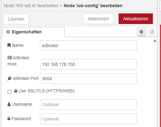

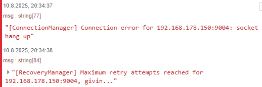

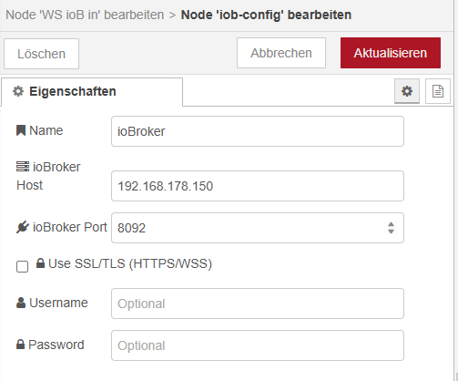

      Ich habe einen eigenen Proxmox LXC mit Node-Red aufgesetzt und node-red-contrib-iobroker -Palette installiert.
      Nun versuche ich eine Verbindung zum bestehenden ioBroker aufzubauen.
      Aber egal was ich probiere es kommt keine Verbindung zustande.

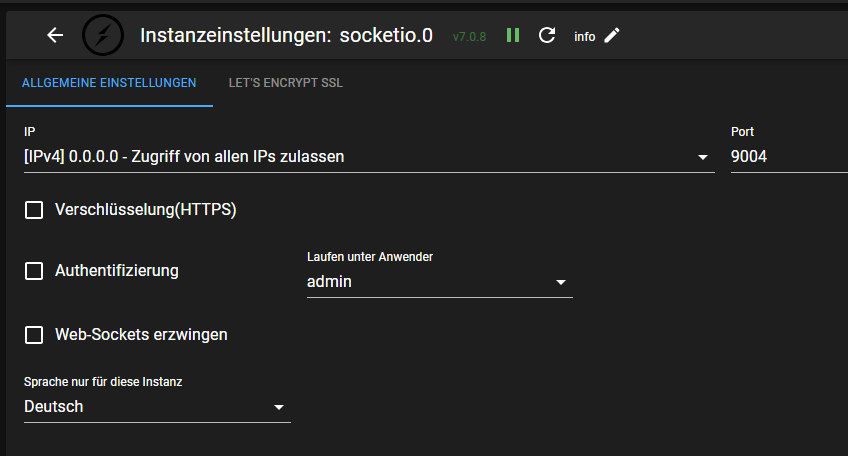

      Socketio Einstellungen
       ss -lntp | grep :9004
      LISTEN 0      511                *:9004            *:*

      Server-Config Einstellung
      @mickym Hast du eine Idee dazu?
      M mickym 2 Replies Last reply Reply Quote 0
        MCU @MCU last edited by

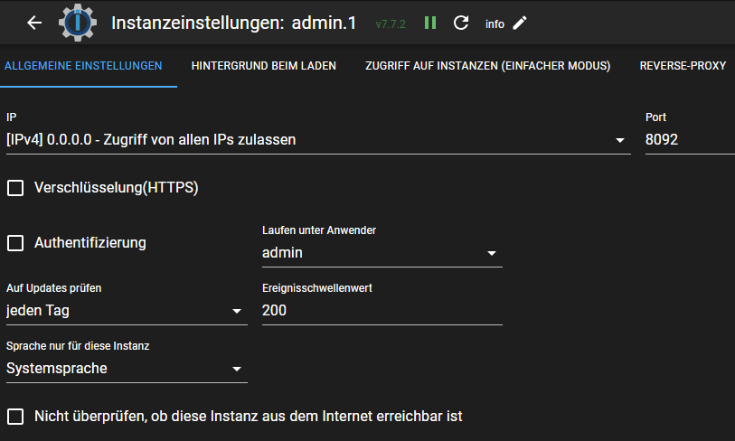

        @mcu Erledigt, man musste eine eigen Admin-Instanz installieren und dann zuordnen
        siehe https://flows.nodered.org/node/node-red-contrib-iobroker

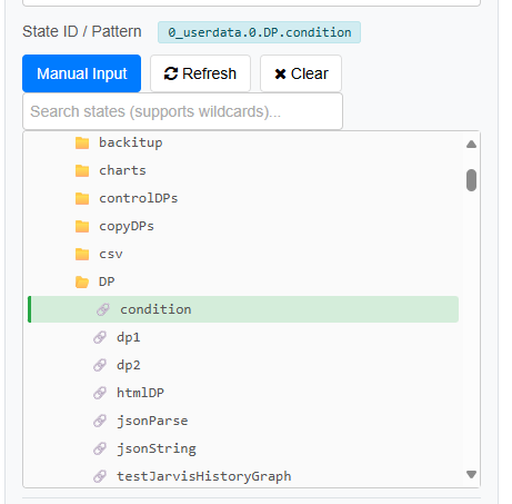

          MCU @MCU last edited by MCU
          @mcu Wenn man allerdings die TreeView startet kommt nach kurzer Zeit
          10.8.2025, 21:50:56
          msg : string[67]
          "[WebSocketClient:1754855332868-01y8vw2vl] Max payload size exceeded"
          10.8.2025, 21:50:56
          msg : string[88]
          "[ConnectionManager] Connection error for 192.168.178.150:8092: Max payload size ..."
          10.8.2025, 21:50:56
          msg : string[95]
          "[RecoveryManager] Handling connection error for 192.168.178.150:8092: Max payloa..."
          10.8.2025, 21:51:08
          msg : string[80]
          "[OperationManager] getStates failed for 192.168.178.150:8092: Get states timeout"
          Nachdem Fehler kommt auch
          Man muss danach den Flow neu starten
          • mickym
            mickym Most Active @MCU last edited by
            @mcu In der Regel musst Du den Port nehmen, den der Admin auch nimmt - also 8081
              MCU @mickym last edited by
              @mickym In der Beschreibung zur Palette steht, dass man für nodered-Contrib einen eigenen Admin Adapter nutzen soll.
              Habe ich gemacht und funktioniert auch, habe jetzt nur das Problem mit dem Treeview. Der bricht ab.
              • mickym
                mickym Most Active @MCU last edited by mickym
                @mcu Ja OK - ich hab die Nodes nur mal angetestet - da müssen wir wohl warten bis @Marc-Berg wieder aus dem Urlaub ist.
                Ich hab nur mal mein Prodsystem mit dem gleichen Adminadapter verwendet und hab vielleicht nicht soviele States, aber vielleicht habe ich nicht soviele States.

                  • Marc Berg
                    Marc Berg Most Active last edited by
                    Bin (noch) nicht im Urlaub 🙂

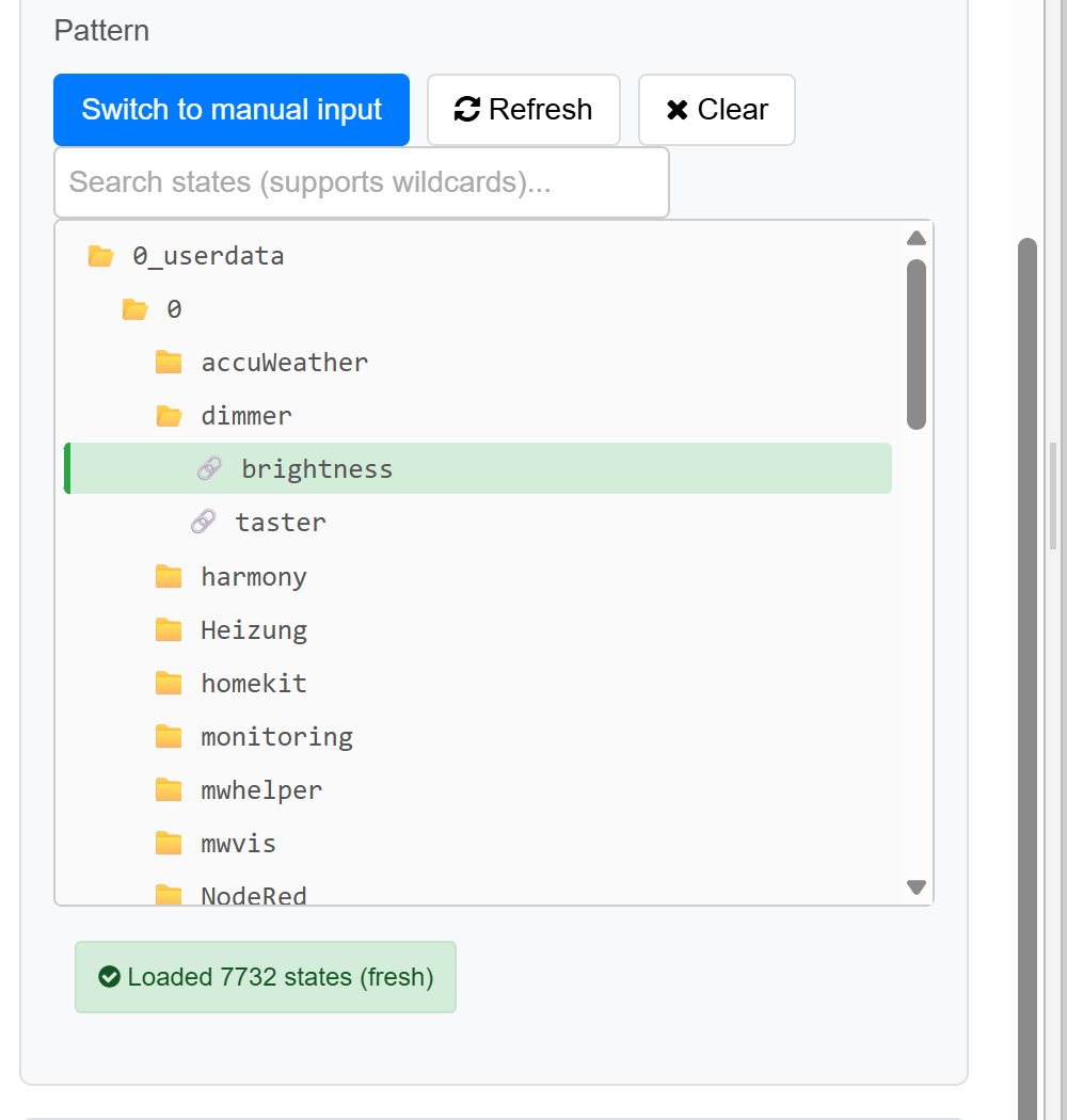

                    @MCU Bislang konnte ich noch keine so umfänglichen Objektlisten testen, habe noch optimiert, kannst gerne mal die v1.1.0-beta11 testen:
                    https://github.com/Marc-Berg/node-red-contrib-iobroker/releases
                    .tgz runterladen und in der Palette hochladen.
                      MCU @Marc Berg last edited by
                      @marc-berg Spitze!
                      • Marc Berg
                        Marc Berg Most Active @MCU last edited by
                        @mcu
                        wie lange dauert das Laden bei Deiner Anzahl an Objekten?
                          @marc-berg Gefühlt 1-2 Sekunden
                          • Marc Berg
                            @mcu sagte in NodeRed LXC verbinden mit ioBroker:
                            Okay, dann brauche ich an der Stelle wohl nicht weiter optimieren, weitergehende Optimierungen wären jetzt anstrengend geworden.
