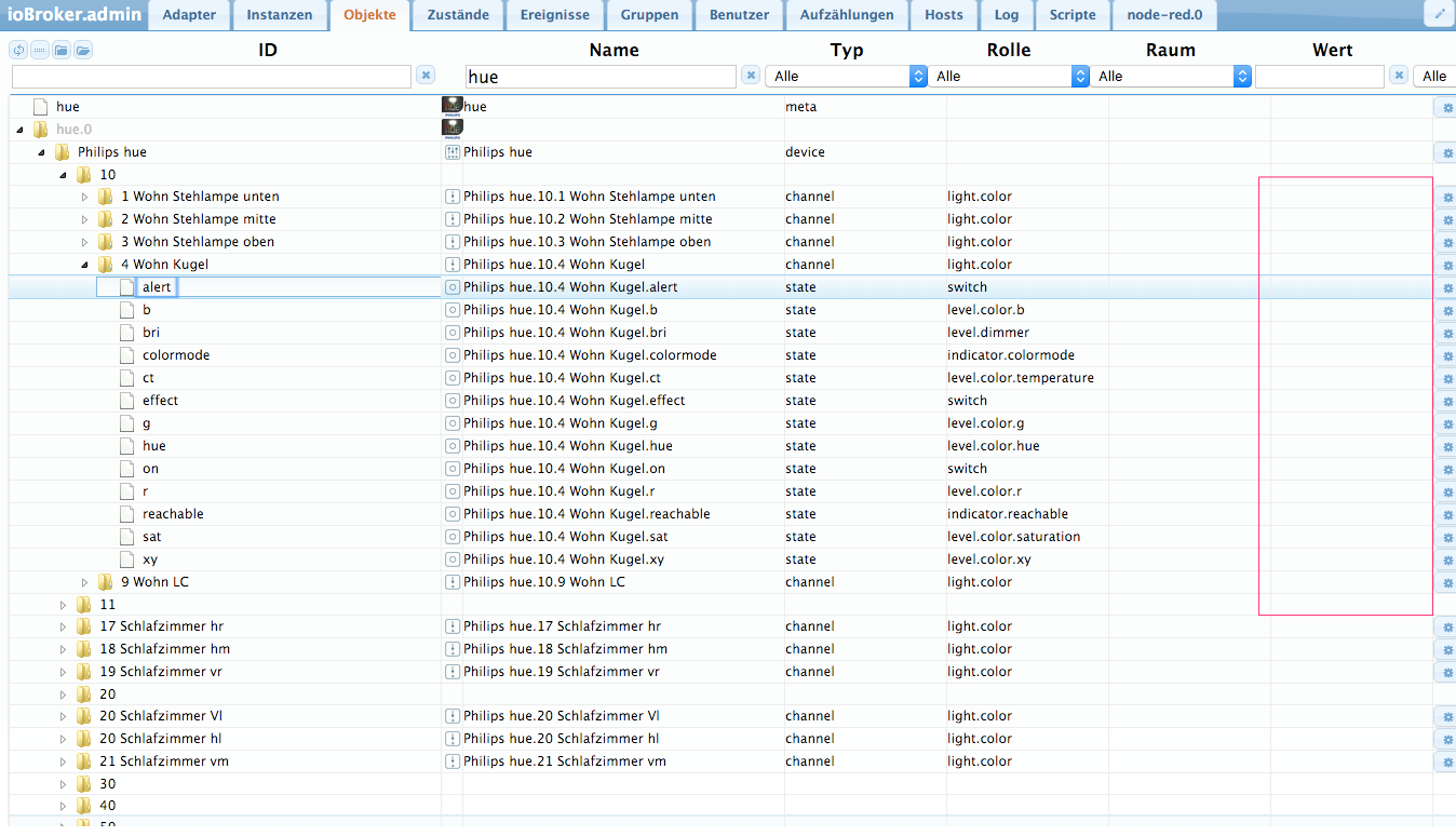

                              Beim Start des Adapters wurden alle Lichter übernommen. Die Leerzeichen waren kein Problem. Sie wurde ausgetauscht gegen Unterstriche. Bluefox?
                              D.h. Unterstriche sehe ich unter Zustände, Leerzeichen bei den Objektnamen.
                              22 Hue Lichter werden alle 30 Sekunden gepollt. Prima!
                              Bei den Objekten fehlen die Werte.

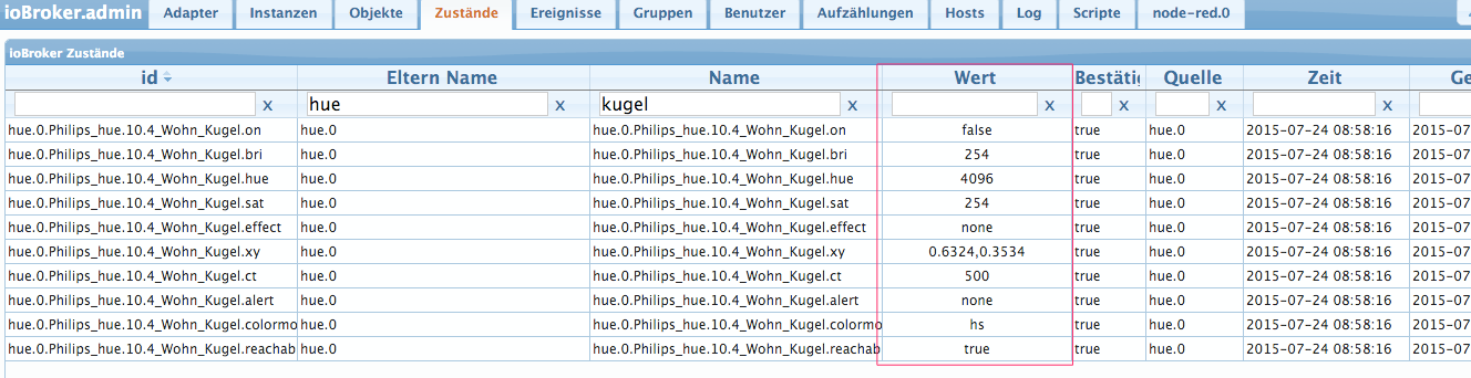

                              Unter Zustände sehe ich Werte, die verändern sich auch (spätestens nach 30 Sekunden über das Polling).
                              Einschalten kann ich über Zustände eine Lampe allerdings nicht. Ich habe versucht den Datenpunkt "on" über Zustände auf true zu setzen. Kann man, die Lampe geht aber nicht an.
                              In den Objekten werden keine Werte angezeigt:
                              In den Zuständen werden Werte angezeigt. Änderungen dort werden aber nicht übernommen:
                              Wenn ich hier was ändere, werden nach dem Polling wieder die aktuellen Werte der Lampen eingetragen.
                              Ich sehe in den Zuständen auch weniger Datenpunkte als bei den Objekten je Lampe.
