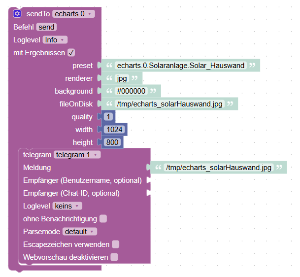

      Nach dem Upgrade auf NodeJS 22 ( siehe hier https://forum.iobroker.net/post/1287695 )
      klappt das erstellen und versenden von Grafiken aus eCharts nicht mehr.
      Das Testskript:
      Log Ausgabe:
      2025-08-11 14:12:03.387  - info: javascript.0 (6980) script.js.001_Routinen.Solaranlage.disabled.Test_echarts: sendTo[custom] echarts.0: preset: echarts.0.Solaranlage.Solar_Hauswand, renderer: jpg, background: #000000, fileOnDisk: /tmp/echarts_solarHauswand.jpg, quality: 1, width: 1024, height: 800
      Das hat bisher immer am canvas Paket im eCharts Adapter gelegen. Einen Upload habe ich schon gemacht, der hat nichts gebracht.

        drapo @BananaJoe last edited by
        @bananajoe kann ich bestätigen. Ich habe genau das selbe verhalten seit Node.js 22.x
        • BananaJoe
          BananaJoe Most Active last edited by
          https://github.com/ioBroker/ioBroker.echarts/issues/925
          BernhardLinz created this issue in ioBroker/ioBroker.echarts
          open Server side rendering not working with Node.js 22 #925
            @bananajoe blufox scheint daran gearbeitet zu haben und hat die Version 2.0.7 veröffentlicht. Ich werde mir diese Morgen mal installieren.
            D 1 Reply Last reply Reply Quote 2
              drapo @drapo last edited by
              Habs soeben installiert und scheint wieder alles zu funktionieren. Besten Dank für die rasche Hilfe.
              N B W 3 Replies Last reply Reply Quote 0

                Hallo zusammen, bei mir geht eCharts leider auch mit 2.0.7 nicht. Habe alles nochmal auf Node.js 20 zurück gedreht und warte nochmal etwas ab.
                LG Boeck
                  Boeck @Boeck last edited by Homoran
                  @boeck said in eCharts - kein sendTo nach Upgrade auf Node.js 22.x:
                  LG Boeck

                  • mcm1957
                    mcm1957 @Boeck last edited by mcm1957
                    @boeck
                    Das ist aber ein Problem der Installation und hat nichts mit dem Topic dieses Threads (kein sendTo) zu tun...
                    EDIT:
                    Ev. lies dir auch mal das Topic durch:
                    https://forum.iobroker.net/topic/81969/fehlermeldung-e-carts-gelöst
                    Kann aber nicht versprechen, dass das bei dir hilft.

                      Wolf1997 @drapo last edited by
                      @drapo Ich hab heute den eCharts Adapter auf 2.0.10 aktualisiert.
                      Es funktioniert wieder die Chats auf Telegram 4.1.0 zu senden. Prima!
                      Node.js 22.20.0
