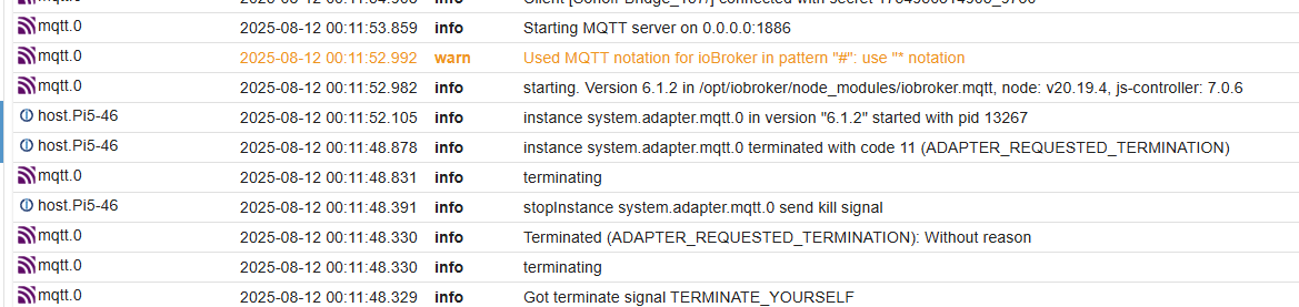

      Alles läuft, aber wer kann mir etwas zur der Orange Warnzeile sagen ?

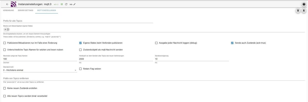

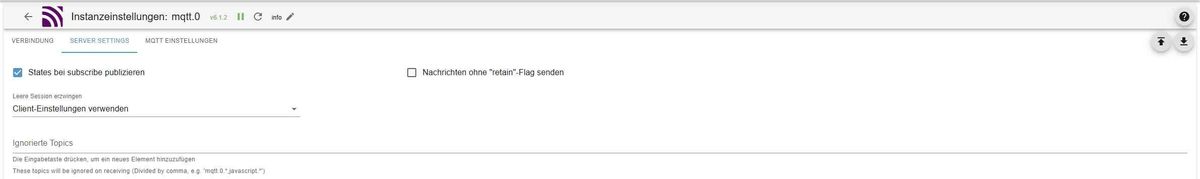

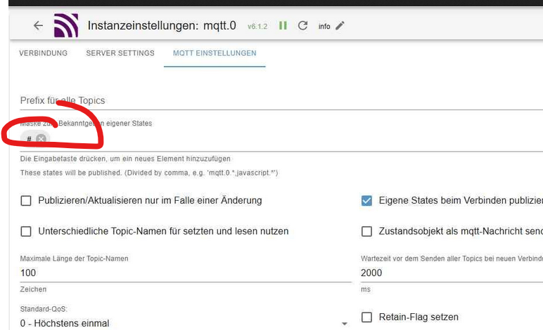

                  arteck Developer Most Active @geschild last edited by
                  @geschild hast doch selber eingegeben dein Problem

                  • geschild
                    geschild @arteck last edited by geschild
                    @arteck
                    Danke für den Hinweis, habe jetzt mqtt.0.* dort stehen.
                    Ich habe diese Instanz vor Jahren eingerichtet und könnte mir vorstellen, dass der Hashtag seinerzeit default war. Dieser wird wohl erst in einer neueren Version des Adapters "angemeckert". Ich habe vor einigen Woche für zigbee2mqtt eine zweite Instanz installiert. Diese hatte als default sofort mqtt.1.* eingetragen.
