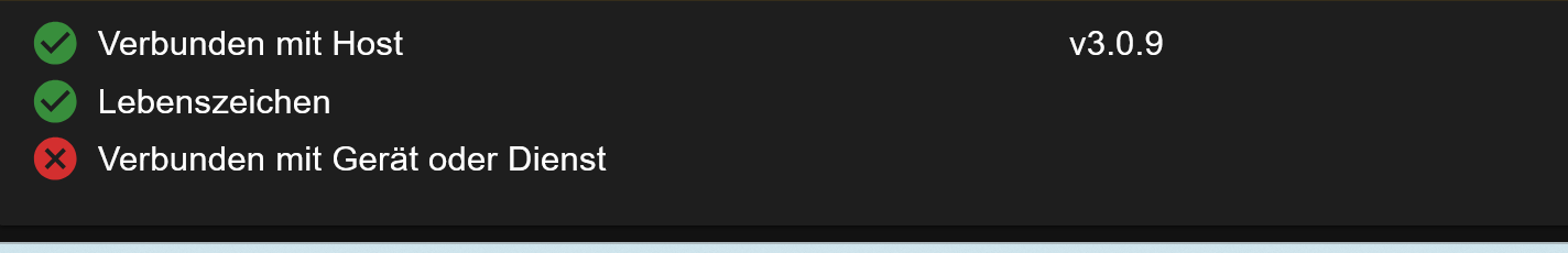

      ich habe das Problem das mein z2m nach dem update auf das neue nodejs nicht mehr starten will.
      siehe Bilder

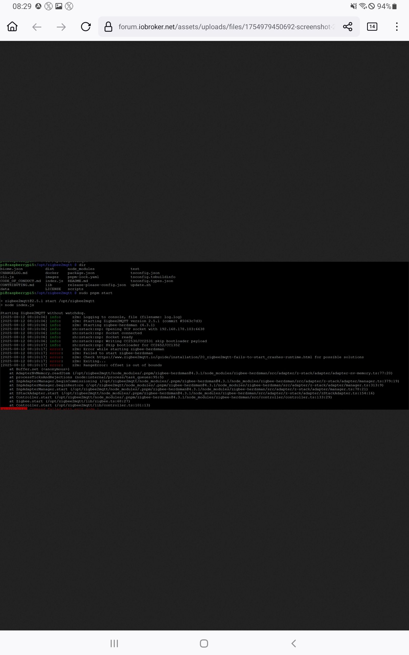

      bei putty abe ich nach cd opt/zigbee2mqtt1 dieses ergebniss erhalten.
      wie bekomme ich nun mein z2m wieder zum laufen
      habe es wieder zum laufen bekommen mit
      sudo systemctl start zigbee2mqtt

          arteck Developer Most Active @Mico last edited by
          @mico du musst das projekt neu bauen .. oder installier die 2.6.0 dann wird automatisch neu gebaut
