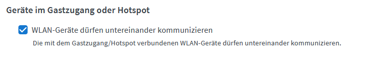

      nein, da die Clients sich nicht untereinander sehen koennen/duerfen im Gastnetz.
      Das hab ich gefühlt schon xfach hier gelesen. Ist aus meiner Sicht eine Falschinfo:
      das schaltet man aber normalerweise nicht ein, sonst sieht ja jeder Gast alle anderen Devices ... damit machst du dir dein Gastnetzwerk unsicher.. das ist genauso, wenn du eine Netzwerkbruecke zwischen Gast- und Heimnetz machst..
      Damit umgehst du alle Sicherheitsfaktoren, schalt lieber das Gastnetz gleich ab .. 🙂
          Das erlaubt nur dass Gastgeräte mit Gastgeräten kommunizieren können. Das hat mit Brücke zwischen Gastnetz und Heimnetz nichts zu tun. Das Heimnetz bleibt auch damit abgeschotet. Siehe zweite Zeile.

                ja, sag ich doch 🙂 wenn ich in das Gastnetz komme, kann ich alle anderen Gaeste im Netz sehen, scannen und evtl drauf zugreifen, das ist nicht Sinn eines Gastnetzes, kann man machen, aber warum hat AVM deshalb das default off gemacht?
                Das kommt stark darauf an welche Gäste du hast 🙂 Im Hotel mag das Sinn machen. Wenn man das Gastnetz im privaten Bereich einsetzt um Gäsre von seinen Geräte im normalen Netz abzuschoten ist diese Einstellung ev irrelevant.
                Meine Anmerkung hat sich vor allem auf deinen Satz
                bezogen. Und so eine Brücke macht die angesprochen Option eben nicht. Nur das wollte ich klarstellen.
