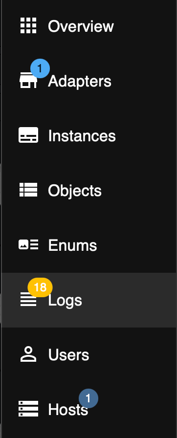

              Ehrlich, jetzt ? Du weisst nicht wo der ioBroker sein Log hat ?
              A.
