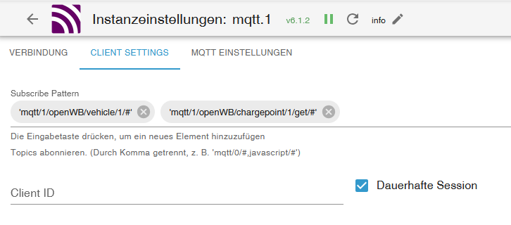

      Das ist meine Konfiguration:
      Ich weiß z.B. nicht, was ich unter Client-ID reinscheiben muß?
      Auch ist mir unklar, ob die schreibweise " 'mqtt/1/openWB/ ...' " oder "mqtt.1.openWB. ..." richtig ist.
      Auch der Text, daß ich die Listenelemente durch Komma trennen muß ist doch falsch, oder?
      Wie schaffe ich's, daß die objekte in iobroker bei Änderung in openWB upgedated werden?

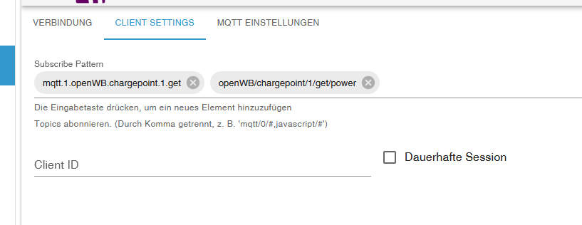

        1. Die Eingabe des Subscribe - Patterns muß OHNE das führende "mqtt.1." erfolgen (das wird wohl automatisch vorne dran gestellt)
        Im folgenden Bild
        funktioniert der erste Eintrag NICHT, aber der zweite!
        (ist eigentlich ganz logisch, habe ich mich nur dumm angestellt ... 🙄 )
