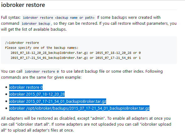

                                  Im Übrigen find ich da https://github.com/ioBroker/ioBroker/wiki/Console-commands#iobroker-restore auch nicht sehr gelungen.
                                  Zum Einen steht da nicht, in welchem Verzeichnis man den Restore-Befehl ausführen und wohin man das Backup-File dazu kopieren soll, zum Anderen fehlt in den Zeilen 2 bis 4 das "restore".
