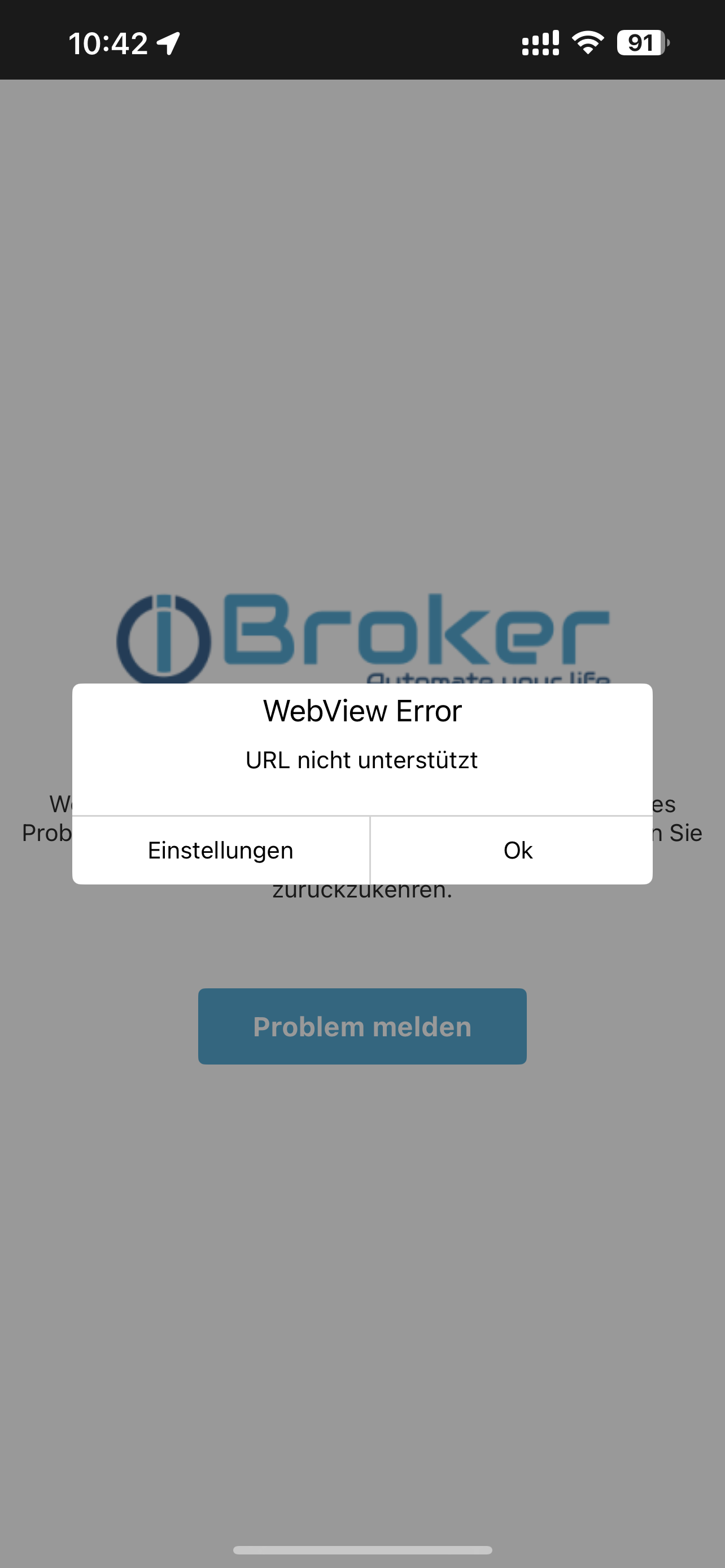

      Ich würde gerne, wenn ich auf eine Telefonnummer klicke in der VIS, dass mein iPhone diese Nummer wählt.
      Im Safari-Browser klappt das wenn ich "tel:021112345" eingebe. Das iPhone erkennt anhand der "tel." das es eine Telefonnumer ist.
      Nur in der VIS-APP funktioniert es nicht. "URL nicht unterstützt"
      Hat jemand eine Idee wie man's doch hinbekommt?

        @roelli zur Darstellung verwendet die Vis App den in iOS integrierten Web Viewer, der den Tel Link wohl Unterstützt, aber die App muss den Link richtig behandeln damit der auch geöffnet werden kann.
