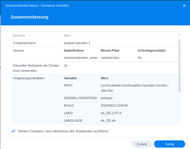

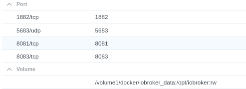

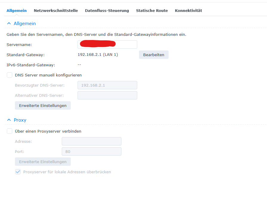

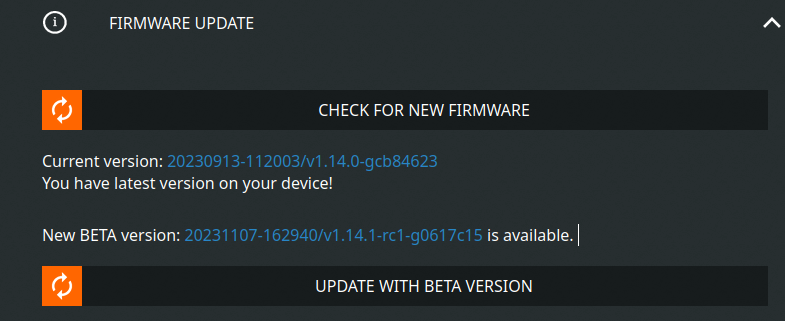

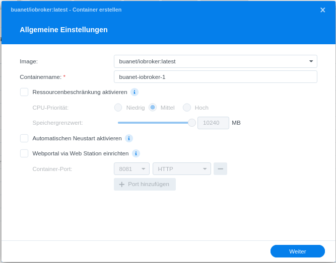

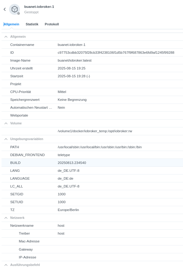

      Darf ich mich hier bitte anhängen, ich will aber nicht den Thread kapern.

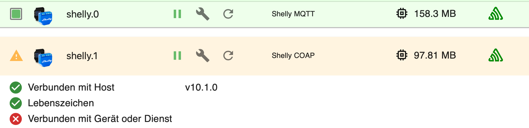

      Seit dem letzten Update des IO-Brokers und des SHelly-adapters kann ich meine SHellys (Gen1) nicht mehr erreichen.
      Ich habe eine alte Version der Shelly Adapters (6.7.7) installiert aber leider ohne Erfolg.
      Ich erlaube mir hier das "iob diag" zu posten und bitte um Unterstützung.

        @fichtendickicht sagte in
        Shellys (Gen1) nicht mehr auffindbar nach Update:
        • system.adapter.shelly.0 : shelly : buanet-iobroker-1 - enabled, port: 1882, bind: 0.0.0.0
        laut dem biste auf mqtt unterwegs. 6.7.7 ist schon brutal alt.
        ohne infos über die config wirds schwierig.
        kenn mich allerdings mit dem buanet dingens nicht aus, sollte aber keinen unterschied machen.
        Fichtendickicht 1 Reply Last reply Reply Quote 0
        • mcm1957
          mcm1957 @Fichtendickicht last edited by
          @fichtendickicht
          Du hast lt. diag 10.1.0 installiert das wär ok.
          Bei GEN 1 check mal deine coap Settings am Shelly. Da darf NICHT mcast eingestrllt sein. Siehe Adapter Doku.
          Ansonsten bin ich bei Docker draussen.
          • Fichtendickicht
            Fichtendickicht @da_Woody last edited by Fichtendickicht
            @da_woody
            6.7.7 war nur testweise. Jetzt ist da lt. diag 10.1.0 drauf.
            Welche iobroker Distro verwendest Du?
            Welche Infos über die Config brauchst Du noch?

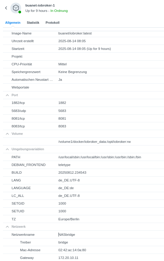

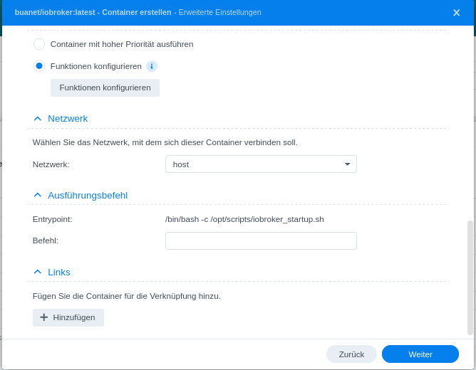

            Hier die Docker Config:
            Die IP-Adresse des Cotainers stimmt mit der Adresse im Shelly überein

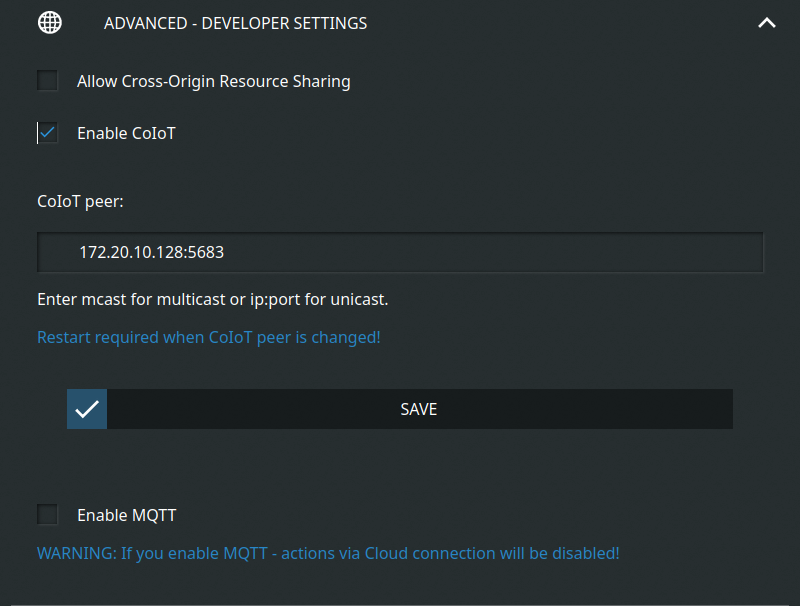

              Das ist die Einstellung auf der Shelly.
              Früher stand da mcast drin und hat funktioniert.

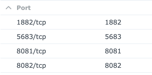

              • haselchen
                haselchen Most Active @Fichtendickicht last edited by
                @fichtendickicht
                Warum betreibst Du den Container als "bridge"?
                Da musste jeden Port einzeln freigeben.
                • Fichtendickicht
                  Fichtendickicht @haselchen last edited by Fichtendickicht
                  @haselchen
                  Weil unter host viele Ports bereits belegt sind und ich das gar nicht gestartet bekomme.
                  Welche Ports muss ich denn freigeben?

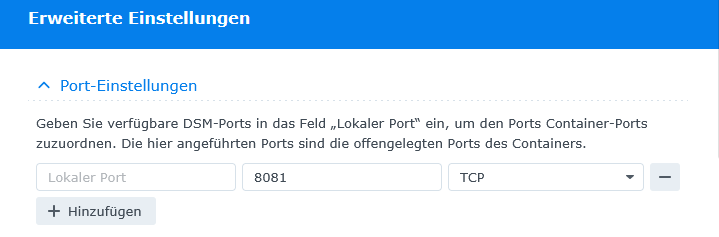

                  Die habe ich freigegeben:
                  • haselchen

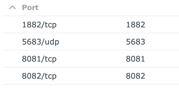

                          https://github.com/iobroker-community-adapters/ioBroker.shelly/blob/master/docs/de/protocol-coap.md#coap-coiot
                          An shelly fw 1.9.4 geht mcast nicht mehr.
                          Fichtendickicht 2 Replies Last reply Reply Quote 0

                              Danke da steht´s ja laut und deutlich:
                              "Docker
                              Falls Du ioBroker in einem Docker-Container laufen hast, muss der Container im Netzwerkmodus host oder macvlan konfiguriert sein. Sollte der Docker-Container im Netzwerkmodus bridge laufen, werden keine Shelly-Geräte gefunden."
                              • Fichtendickicht
                                Fichtendickicht @mcm1957 last edited by
                                @mcm1957
                                Ich bekomme den COntainer unter "host" nicht zum Laufen. Der rebootet nach spätestens 60 Sek.
                                • Fichtendickicht

                                  Verwende diese Firmware:
                                  und
                                  und habe den Container nun als "iob_public" konfiguriert, was scheinbar den Treiber "mcvlan" verwendet und nun habe ich 2 von 6 Shellys wieder am Adapter sichtbar.
                                  Die anderen sind auch so nicht auffindbar, da hats scheinbar was anderes.

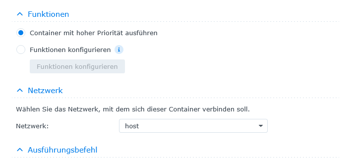

                                        • haselchen
                                          @fichtendickicht
                                          Hab genau Dein Setup.
                                          DS218+ und Docker ( Container Manager).
                                          Das Aufsetzen dauerte keine 2 min.
                                          Und wie ich schon schrieb, da gibt es Unmengen von Anleitungen im Netz .
                                          Ich brauche kein MCVlan und hab es auch nicht .
                                          Meine Shellys sind 1. , 2. und 3. Generation.
                                          Läuft alles wie am Schnürchen.

                                            Fichtendickicht last edited by Fichtendickicht
                                            @haselchen
                                            SUper , könntest Du bitte Deine Konfiguration teilen?
                                            Speziell mit dem SQL-Adapter gibts Probleme, der hat nun keinen Zugriff mehr auf MySql unter <NAS-IP>:3307
                                            803
                                            102
                                            1631
