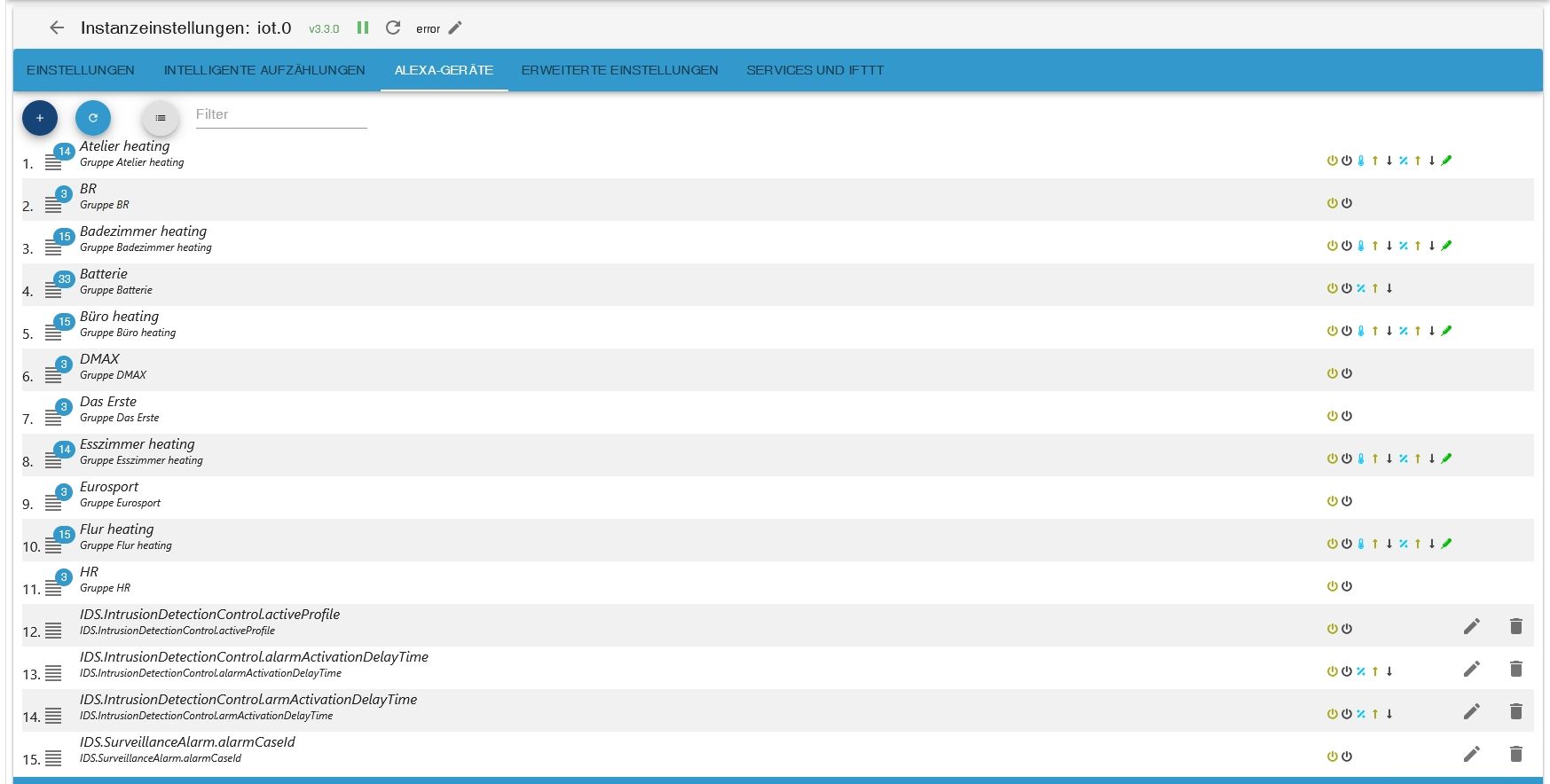

      Moin,
      bin mir nicht sicher ob es ein Bug ist oder so sein soll, jedoch find ich es ziehmlich nervig, dass der iot Adapter alle neuen Datenpunkte automatisch zu den Alexa Geräten hinzufügt.
      Ist es bei euch auch so?
      Macht überhaupt keinen Sinn...
      Gibt es eine Möglichkeit die Schalter auf einmal zu löschen?
      Ich habe keine Lust die einzeln zu bearbeiten.
      BananaJoe crunchip 2 Replies Last reply Reply Quote 0
      • BananaJoe
        BananaJoe Most Active @stenmic last edited by
        @stenmic macht er bei mir nicht, warum weiß ich aber nicht genau.
        Ist denn etwas unter "Intelligente Aufzählung" angehakt? Zufällig passt das zu deinen neuen Datenpunkten?

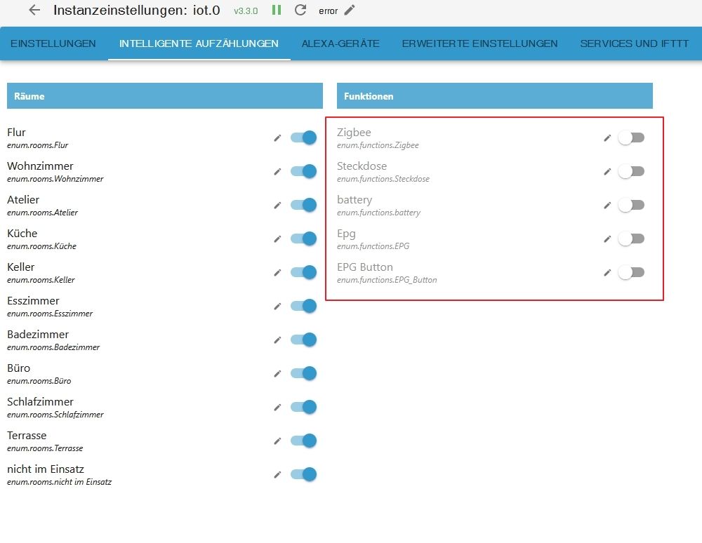

            stenmic @BananaJoe last edited by stenmic
            @bananajoe @crunchip
            ihr habt recht, es hat mit der "Intelligenten Aufzählung" zu tun.
            Hake ich die "Funktionen" ab, sind die Datenpunkte bei Alexa verschwunden.
            Kann mir einer Erklären, wass die Aufzählungen im Adater für einen Einfluss haben,
            bzw. passiert an anderer Stelle im ioBroker was, wenn ich die Funktionen deaktiviere?

                crunchip Forum Testing Most Active @stenmic last edited by
                @stenmic sagte in iot Adapter - neue DP werden automatisch Alexa-Geräte:
                Um Datenpunkte Raum und Funktion zu zuteilen, dies kann man im Adapter automatisiert machen, oder eben im Objektbaum manuell.
                bzw. passiert an anderer Stelle im ioBroker was, wenn ich die Funktionen deaktiviere?du
                Je nachdem, was damit anstellst. Z. B. Verarbeitung in Scripten, oder eben Ansteuerung per Sprache.
                  stenmic @crunchip last edited by
                  @crunchip sagte in iot Adapter - neue DP werden automatisch Alexa-Geräte:
                  Ich verarbeite sie nur in Scripten. Also aus damit 🙂
