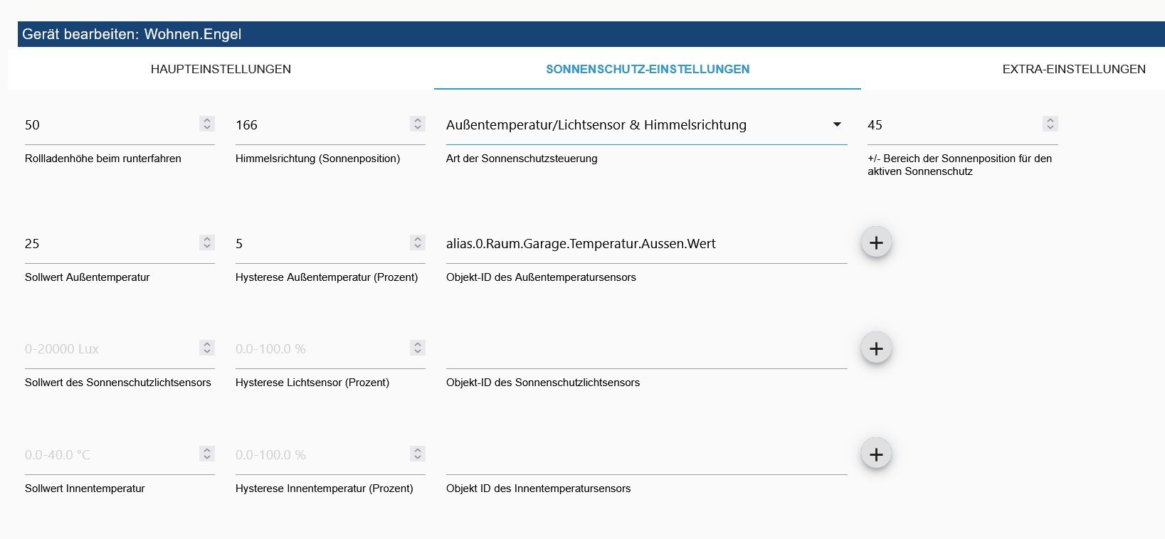

      Was mache ich beim Sonnenschutz falsch? Ich möchte dass je nach Außentemperatur und Sonnenstand der Rolladen runter geht.
      Eingestellt habe ich folgendes:
      Lichtsensor habe ich leer gelassen, nur "Außentemperatur und Himmelsrichtung" gibt es nicht als Option.

      Meiner Meinung nach sind alle Voraussetzungen erfüllt (Temperatur über 25 Grad und Azimuth ist auch erfüllt. Aber der rollo bewegt sich nicht (morgens und abends geht er aber rauf und runter). Was habe ich falsch eingestellt? (In den Shuttercontrol Objekten ist der Rollebei "AutoSun" true falls das wichtig ist).
