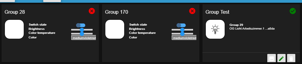

    4. Zigbee Adapter zeigt keine Geräte mehr an

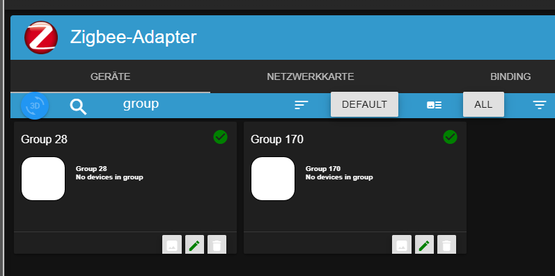

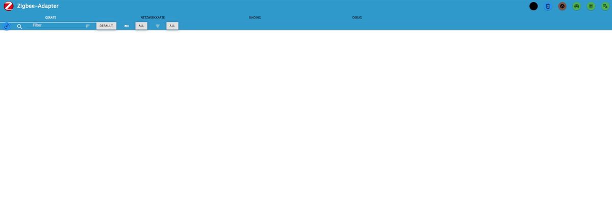

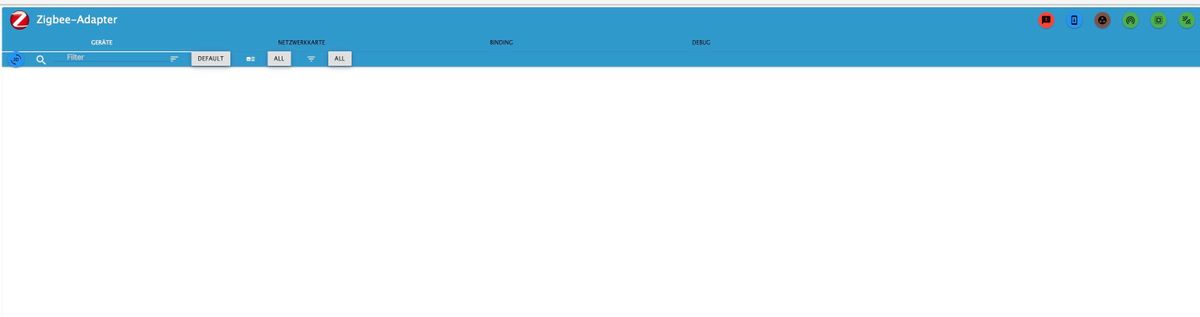

              bastler @Asgothian last edited by bastler
              Normalerweise sind hier alle meine Zigbee Geräte in Kacheln dargestellt.

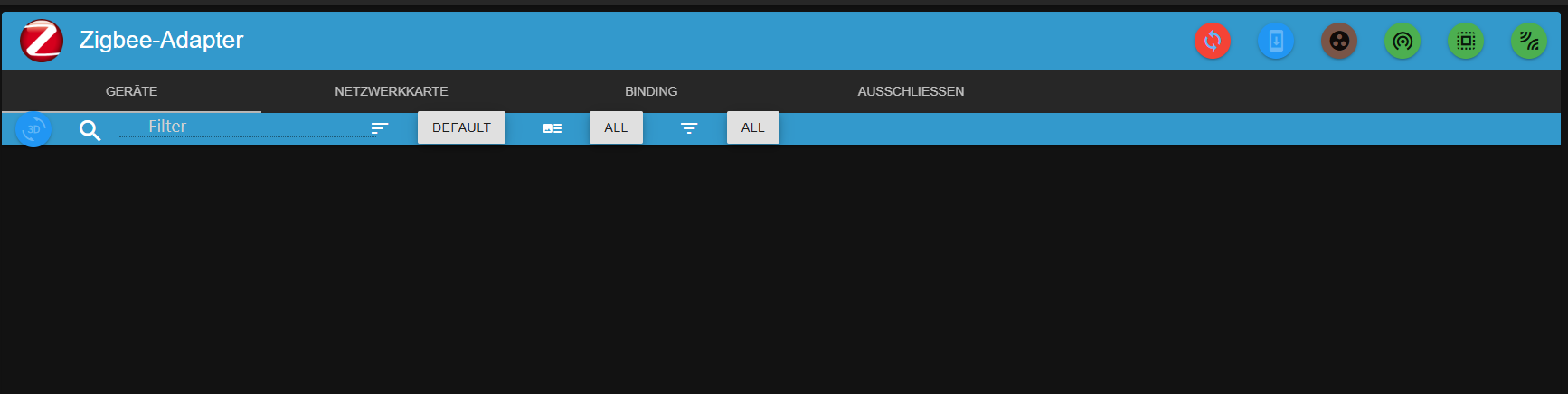

                Asgothian Developer @bastler last edited by Asgothian
                @bastler
                • Hast du die Release-Notes fuer die Version 3.x gelesen ?
                • Hast du die Anleitung auf Github für den Adapter gelesen ?

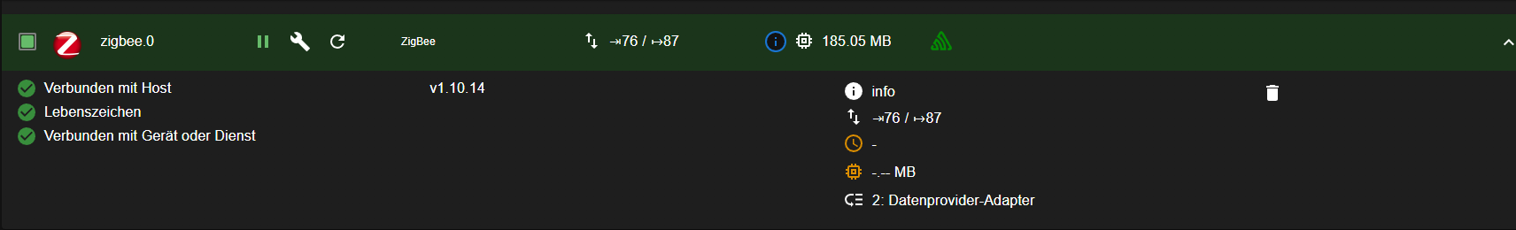

                • Ist der Adapter grün (in der Instanzanzeige ?)
                Ich gehe davon aus das die Antwort auf alle 3 Fragen die gleiche ist - Nein.
                Bitte hier lesen, insbesondere: Punkt 9 und 10 der Einrichtung beachten. Dein Screenshot zeigt eindeutig das das Zigbee Netzwerk nicht läuft:
                Der Schwarze Punkt ist da ein eindeutiges Zeichen !
                Ich denke die Aussage dass Werte ankommen ist veraltet und 'noch' von der version 2.0.5
                A.
                Nachtrag: Ich gehe auch davon aus das im Log eine Warn-Meldung zu finden ist: Zigbee autostart option not set - omitting start of zigbee substystem!
                A.

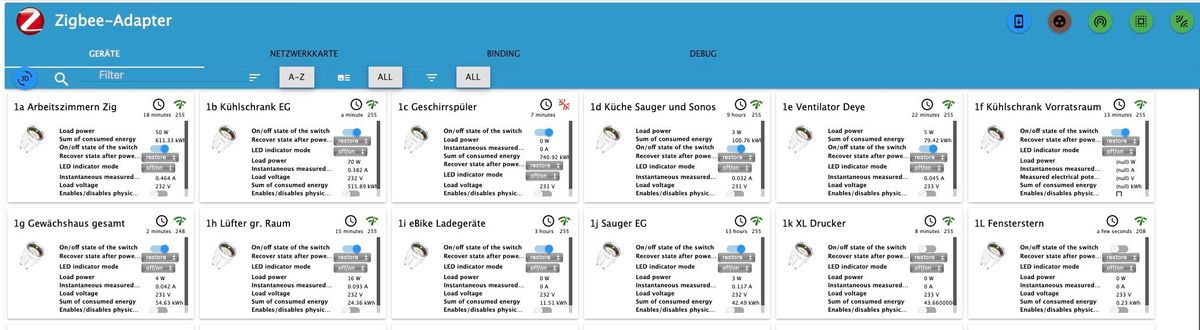

                    @asgothian @Asgothian 3X Ja 😕
                    Habe den Adapter wieder auf 2.0.5 zurück gestellt, jetzt kann ich wieder ein Gerät anmelden, aber Geräte werden immer noch nicht angezeigt?
                    @BananaJoe Gelösch hatte ich in den Objekten im Zigbee Ordner den Ordner es Sensors, der sich nach dem Batteriwechsel nicht anmelden ließ. Dann bin ich in die Geräteübersicht des Zigbee Adapters gegangen und habe den Sensor wieder neu angelernt. Und jetzt funktioniert er auch.
                      @bastler sagte in Zigbee Adapter zeigt keine Geräte mehr an:
                      Warum ?
                      Warum machst du nicht das was Dir geraten wird ?
                      Und vom 2.0.5 nochmal einen Screenshot, und die Info welcher Web-Browser, welches OS, und ob du einen Force-Reload ohne Cache gemacht hast.
                      A.
                      Nachtrag:
                      Bitte auch:
                      Nachschauen ob es Auffaelligkeiten im ioBroker Log gibt wenn du das Zigbee Interface oeffnest.
                      Wenn möglich auch im Web-Browser das Log anschauen, ob es da Auffälligkeiten gibt.
                      Das Löschen von Ordern im Objektbaum innerhalb des Namespace eines Adapters ist immer falsch. So etwas macht man generell Nur auf Aufforderung durch den Entwickler. In deinem Fall hätte es gereicht den Sensor im Adapter zu löschen - inclusive des Hakens 'force remove for lost devices' - dann wird der hart entfernt.
                      A.

                        Habe gerade es noch einmal mit einem anderen Rechner und mit Chrome versucht - gleiches Ergebnis, es werden keine Geräte angezeigt.

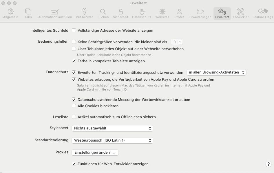

                          @bastler
                          was ist mit:
                          • Logs aus der Konsole des Safari ? (Unter erweiterten Einstellungen die das Entwickler-Menue freischalten, darin dann 'show javascript console' um zu sehen ob es Fehlermeldungen gibt
                          • Eintraegen im ioBroker Log ?
                          A.
                            @asgothian Hatte es mit Safari auf einem alten MacBook und auch mit Chrome probiert und in beiden Fällen das gleiche Verhalten. Es gab auch von gestern 21:00 bis jetzt kein Update. Das Log im ioBroker ist sauber, keine Fehler. Die Sensordaten werden alle sauber übertragen, in den Instanzen ist alles "grün".
                            • Asgothian
                              @bastler Das sind alles alte Informationen. Bitte die Logs bereitstellen. Es muss entweder im log des Web-Browsers oder des ioBrokers etwas stehen.
                              Ansonsten kann Dir keiner helfen.
                                @asgothian

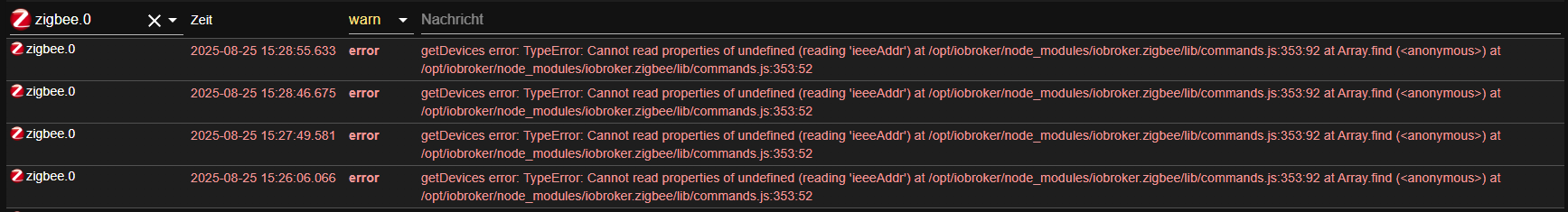

                                Hier das Log bezüglich Zigbee nach einem Neustart der Instanz. Die Warnmeldungen betreffen einige Geräte die aktuell keine Batterie haben. Das war schon vorher so.
                                Wie ich das Log im Browser bekomme, ist mir nicht klar. Bräuchte da von einem Mac User noch mal Hilfe.
                                    Wie geht es da weiter?
                                    Hier die Meldung nachdem ich den Zigbeetab geöffnet habe
                                    zigbee.0
                                    2025-08-16 16:43:23.821	error	getDevices error: TypeError: Cannot read properties of undefined (reading 'ieeeAddr') at /opt/iobroker/node_modules/iobroker.zigbee/lib/commands.js:405:92 at Array.find (<anonymous>) at /opt/iobroker/node_modules/iobroker.zigbee/lib/commands.js:405:52
                                    zigbee.0
                                    2025-08-16 16:43:23.709	info	List of port: [{"path":"/dev/ttyACM0","manufacturer":"dresden elektronik ingenieurtechnik GmbH","serialNumber":"DE2191141","pnpId":"usb-dresden_elektronik_ingenieurtechnik_GmbH_ConBee_II_DE2191141-if00","vendorId":"1cf1","productId":"0030"},{"path":"/dev/ttyS0"},{"path":"/dev/ttyS1"},{"path":"/dev/ttyS2"},{"path":"/dev/ttyS3"}]```
                                    Asgothian B 2 Replies Last reply Reply Quote 0
                                    • Asgothian
                                      Nachdem du den Haken gesetzt hast gibt es im Menü einen zusätzlichen Eintrag "Entwickler" oder so. Bei mir alles englisch, da heisst es develop.
                                      Ist aber unnötig - die Fehlermeldung im ioBroker log ist schon das Entscheidende. Durch das Löschen von einzelnen Teilen fehlt dem Adapter jetzt etwas. Bitte mal schauen ob es im Objektbaum das Device
                                      zigbee.0.a4c138c3bcf99a89 gibt. Wenn ja, bitte mal zeigen welche States dieses hat.
                                      A.
                                        bastler @bastler last edited by
                                        Problem behoben, habe das Backup von gestern früh eingespielt. Jetzt wird wieder alles richtig angezeigt.
                                        Ist es wohl das was BananaJoe weiter oben geschrieben hat, ich hätte den Ordner unter den Zigbee Objekten nicht löschen sollen? Dazu bitte ich noch mal um eine Klärung: es ist mir schon paar mal passiert, dass ein Sensor nach dem Batteriewechsel sich nicht anmelden wollte. Dann habe ich ihn komplett in den Objekten gelöscht und anschließend neu angelernt. Geht das auch einfacher/besser?
