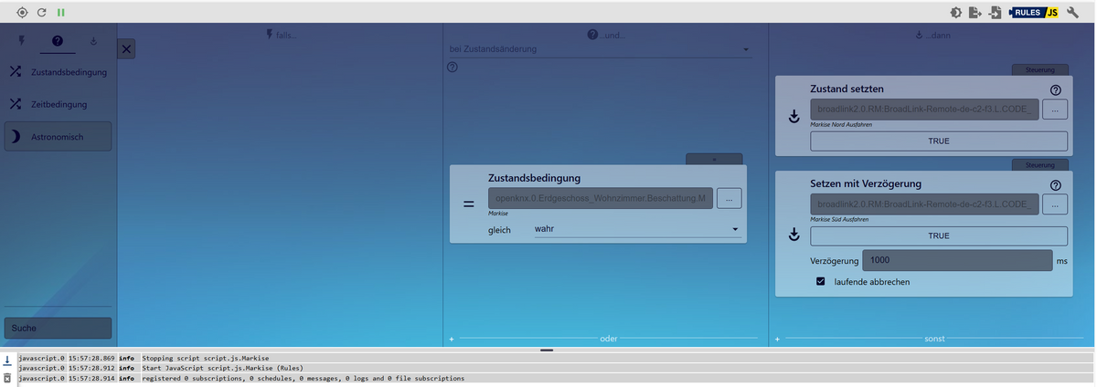

      Jetzt wollte ich über einen Broadlink RM4Pro unsere beiden Markisen an der Terrasse mittels Alexa ein und ausfahren. Habe in RULES folgendes "zusammengehackt":
      Wenn der zustand in der KNX Gruppenadresse 1(wahr) ist (setze ich mit Alexa oder Taster) soll der Broadlink die Tasten für Markise Ausfahren drücken. Gleiches habe ich wenn die Gruppenadresse den Status 0(unwahr) hat mit den Befehlen für das Einfahren.
      Jetzt sind in den Objekten die Infos aus KNX vorhanden, also die Gruppenadresse ändert sich, je nachdem was ich Alexa bzw. dem Taster sage --> Das "Skript" geht aber nicht hin und lässt den Broadlink die Befehle senden. Beim Start des Skriptes einmalig schon, nicht aber beim Umschalten der Info in der KNX Gruppenadresse, obwohl diese im ioBroker einwandfrei ankommt.
      Hat jemand einen Tipp für mich? Nach nem halben Tag fummeln lacht mittlerweile nicht nur meine Frau sondern auch die dreijährige (och Paaaaapa).

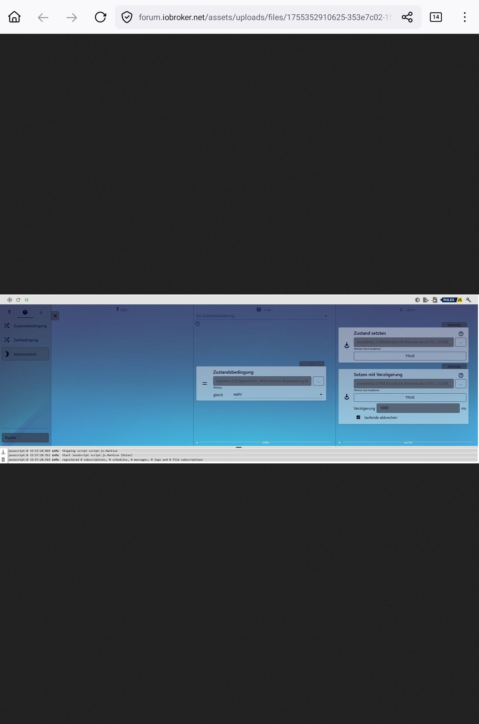

        @lopez83 bitte keine 3K microfiches
        die sind (zumindest mobil) nicht zu entziffern
          LopeZ83 @Homoran last edited by
          Nicht das ich genau wüsste, was du meinst...spekuliere dass der Screenshot vom 34" Ultrawide Monitor auf dem Handy wenig komfortabel war 🙂

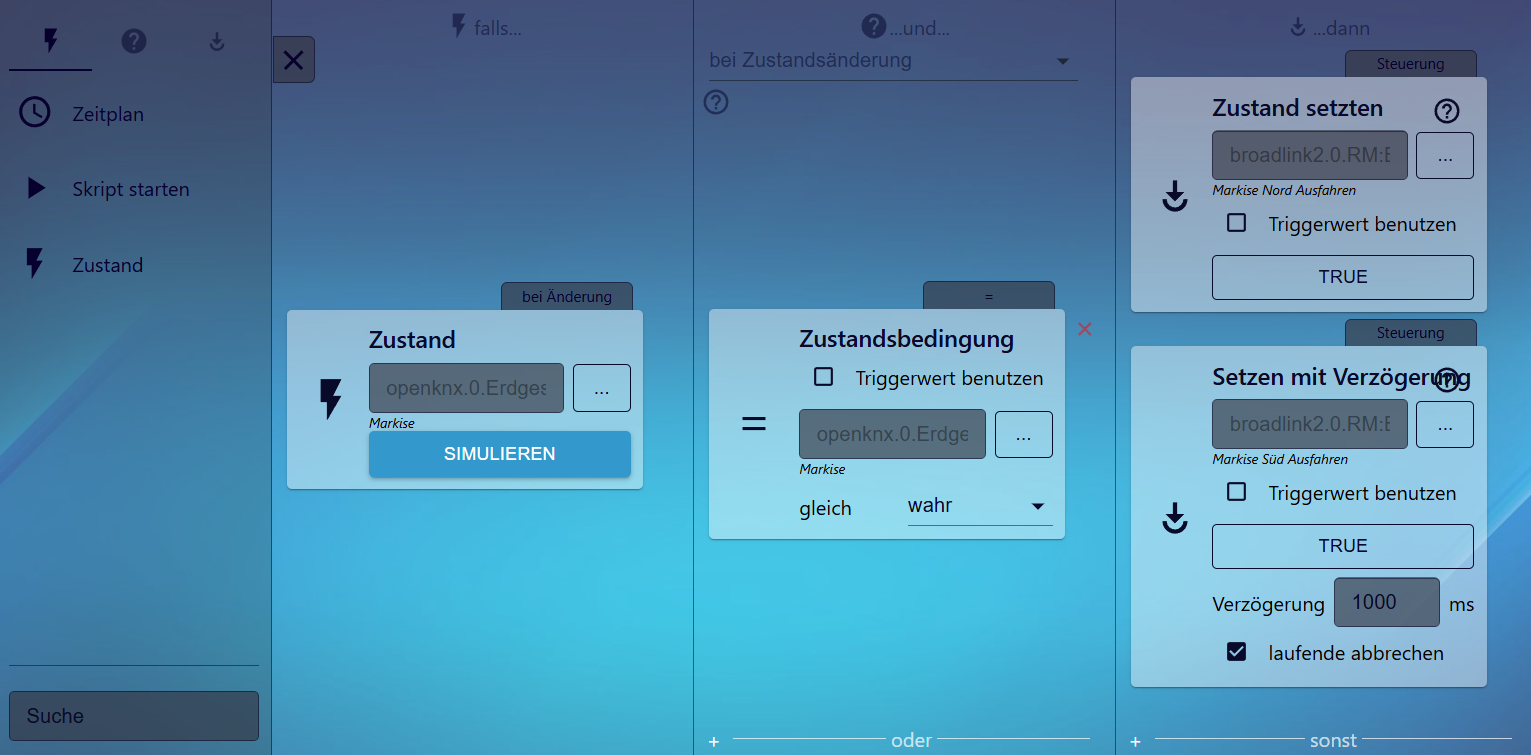

          Hab es glaube ich gelöst:
          Hoffe das Bild ist für dich nun kleiner/besser zu öffnen.
          Wenn jemand einem wirklichen Noob etwas Starthilfe geben möchte, wie würde sowas denn in Blockly ausschauen? Im KNX Server geht das irgendwie deutlich einfacher als in RULES, eventuell komme ich mit Blockly besser klar, aber finde da nie die passenden Bausteine.

            Das Problem könnte aber das gleiche werden, wenn
            @lopez83 sagte in RULES Fragen von (anscheinendem) Meganoob:
            das nicht wirklich true sondern 1 ist
            • crunchip
              crunchip Forum Testing Most Active @LopeZ83 last edited by crunchip
              Heisst einmalig funktioniert die Aktion?
              Funktionieren die Broadlink Befehle generell korrekt, unabhängig eines scriptes?
