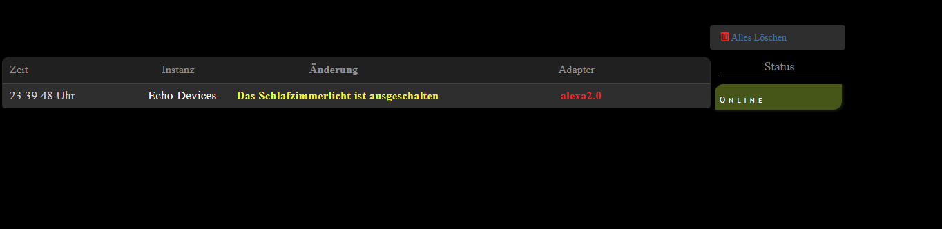

      Hallo wieder mal ne dumme Frage meiner seits. Ich habe bei Google ein Code gefunden der mir beim Alexa Adapter alle Sprachaktionen in einer Json Tabelle im VIS ausspuckt. Klappt auch alles super. Nur wenn ich beim timestamp die const definiere mit dem Datum...will das nicht so.
      Scrennshot:
      Momentane anzeige:
      const newEntry = {
            timestamp: new Date().toISOString(),//Zeigt Käse an
            //date: new Date().toTimeString().slice(0,9,),//Alternative
            device: device,
            text: text,
            source: source
      Wie kann ich es anzeigen lassen z.b. so
      16.Aug 2025 23.39.48 Uhr
      Bekomme es einfach nicht hin. Danke erst mal

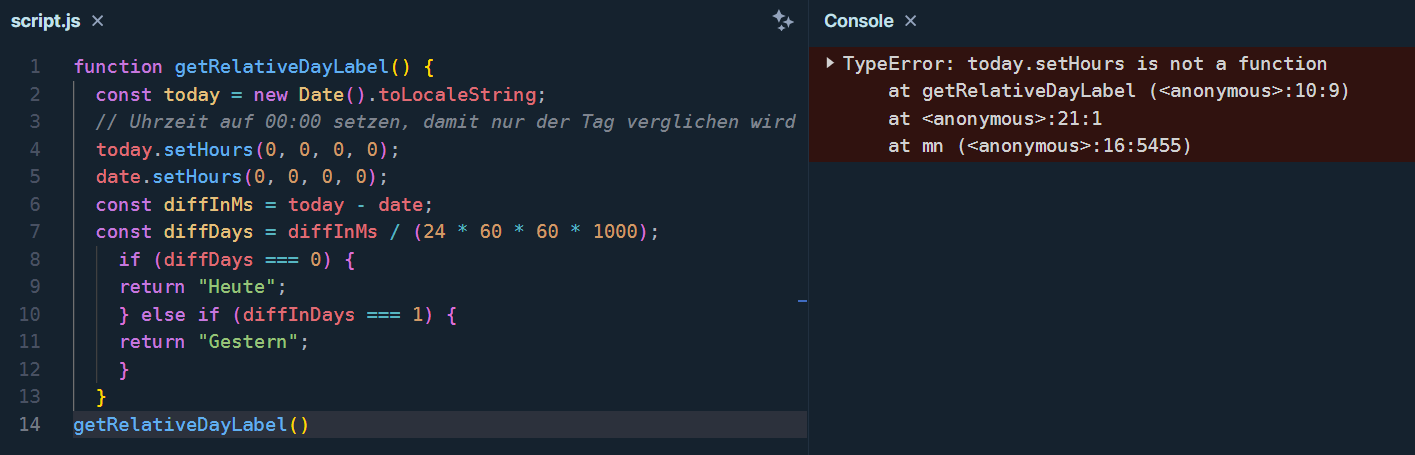

                          matze55 @OliverIO last edited by matze55
                          @oliverio Zeile 28 da wird es in Json Eintrag geschrieben. Wenn das Licht eingeschalten wird ...wird der timestamp geschrieben...als Bsp. Das licht ist eingeschalten Heute um plapla ect.
                          Wenn ein Tag vergeht soll ja in der funktion die du hier postest..ensteht ja eine Differenz von 24 Stunden.
                          Ich habe mal deinen Code ausgetauscht was so aussieht:
                          function getRelativeDayLabel() {
                            const today = new Date().toLocaleString;
                            // Uhrzeit auf 00:00 setzen, damit nur der Tag verglichen wird
                            today.setHours(0, 0, 0, 0);
                            date.setHours(0, 0, 0, 0);
                            const diffInMs = today - date;
                            const diffDays = diffInMs / (24 * 60 * 60 * 1000);
                              if (diffDays === 0) {
                              return "Heute";
                              } else if (diffInDays === 1) {
                              return "Gestern";
                          und in der Ausgabe es geändert in:
                          date: new Date().toLocaleString('de-DE', getRelativeDayLabel),
                          Ich habe es noch ein wenig angepasst für mich.
                          mfg
                          • OliverIO
                            OliverIO @matze55 last edited by OliverIO
                            @matze55
                            das dürfte so nicht funktionieren.
                            Es gibt kein Übergabeparameter
                            und date ist nicht gleich Date()
                            und das verstehe ich auch nicht.
                            du übergibst hier die referenz auf die funktion, der 2.Parameter muss aber eine Struktur wie dein const opt weiter oben.
                            matze55 1 Reply Last reply Reply Quote 0
                            • matze55
                              @oliverio Ich habe doch nur die funktion aus deinem Post in die Abfrage gepackt.
                              Vorher:
                              date: new Date().toLocaleString('de-DE', opt),
                              Nachher:
                              3.Möglichkeit:
                              timestamp: new Date().toLocaleString('de-DE', getRelativeDayLabel),
                              Ausgabe in JSON:
                              javascript.0	13:53:43.397	info
                              Eintrag zur JSON-Tabelle hinzugefügt: {"date":"26.8.2025, 13:53:43","device":"Echo-Devices","text":"Das Schlafzimmerlicht ist ausgeschalten","source":"alexa2.0"}
                              Ich kann es drehen wie ich will aber mit der Anzeige klappt es nicht auch nicht mit deiner funktion, aber ich suche noch mal mit der grossen Suchmaschine mal sehen ob ich fündig werde.
                              mfg
                              • OliverIO
                                @matze55
                                ja, weil du diverse Fehler hast.
                                1. Zeile 4, du hast die Funktion umgestellt, aber diverse Parameter sind nicht vorhanden. Hier mal zur besseren Visualisierung
                                  Der Fehler entsteht, weil du die Variable today in Zeile 2 durch den Befehl toLocaleString (wobei da fehlen auch noch die Funktionsklammern) in einen String umwandeln wolltest, aber dadurch eine Funktionsreferenz zugewiesen hast.. Ein String und auch eine Funktionsreferenz besitzt die Funktion setHours nicht. Die besitzt nur ein Date-Objekt
                                2. Zeile 5: hier hast du aus der ursprünglichen Version den dateInput in date umbenannt. Allerdings wird die variable date nirgends belegt, also wird die auch schief gehen
                                3. nochmal zum Fehler in Zeile2, evtl trägt das auch zum besseren Verständnis von javascript bei.
                                  in new Date().toLocaleString, addressierst du die Variable .toLocalString des Objekts Date. Diese Variable enthält eine Referenz auf die Funktion. Diese Referenz kann man auch anderen Variablen zu weisen. Da wird aber nix ausgeführt. Erst die () bei
                                  new Date().toLocaleString() führ die Funktion auch aus.
                                  Daher ist in today kein String, sondern eine Funktionsreferenz.

                                        ich glaube das Problem wird sein, das er die Tabelle nur erweitert. Um gestern, heute einzufügen, muss die Tabelle im Anschluß komplett überarbeitet werden. Sprich jedes Datum gegen das aktuelle geprüft werden.
