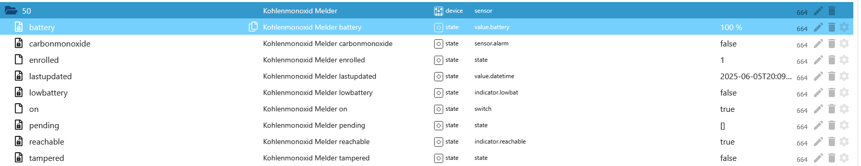

                  Es gibt den Heimann CO Melder als WLAN oder Zigbee Gerät.
                  Ich hab den als Zigbee gekauft.
                  Hab alle DP, die ich brauche.
                  Wichtig war für mich nur der Auslöse-Datenpunkt.
                  https://smartdomo.de/products/kohlenmonoxid-melder-co-sensor-zigbee-3-0-hs1ca

                            • haselchen
                              haselchen Most Active @meute last edited by
                              @meute
                              Den habe ich sogar noch Old School mit dem Conbee2 Stick angelernt.
