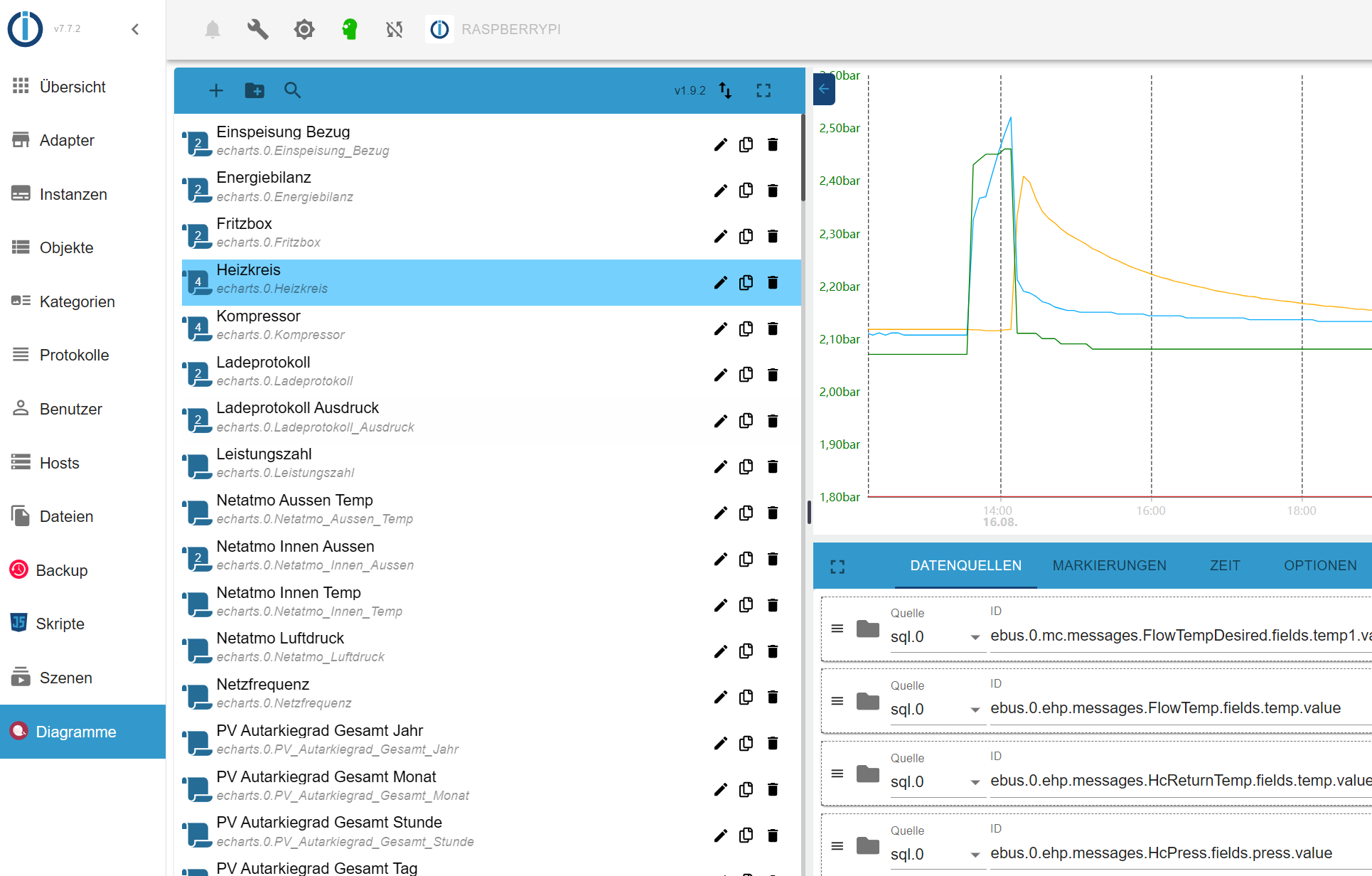

              Nach dem update auf 2.0.7 startet die Instanz nicht mehr, alles andere funktioniert aber noch. Zurück auf 2.0.6 funktioniert auch nicht mehr.
              Das System ist up-to-date, iob diag zeigt keine Fehlermeldungen
              Tab Diagramme sowie Diagramme als solches funktionieren:
