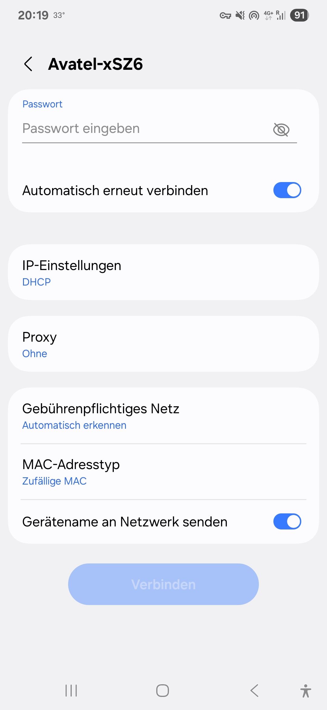

              @wendy2702 das liegt an "Datenschutz" Einstellungen im Handy. Die Dinger bekommen Standardmäßig jedes Mal eine neue MAC Adresse und so dadurch für die Fritzbox immer neue Geräte.
              Mac - Adresse von zufällig auf fest umstellen sollte das Problem lösen.
