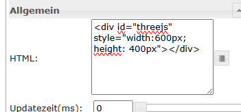

        MCU @ExMatador last edited by MCU
        @exmatador Geht nur bis V1.6.0
        <div id="threejs" style="width:600px; height: 400px"></div>
        Skripte-Reiter
