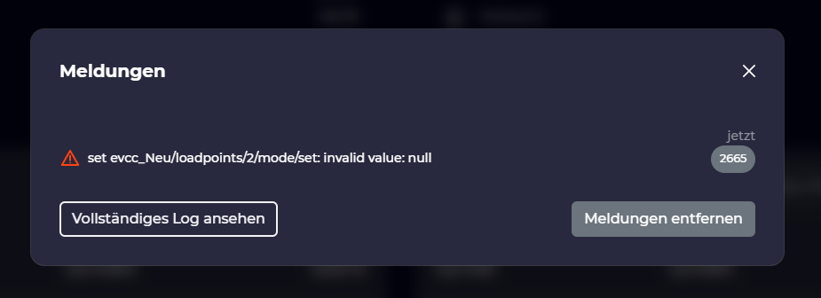

      ich habe seit längerem ein Problem mit dem Mqtt Adapter und Evcc die Fehlermeldung in Evcc:
      Der Fehler passiert wenn ich diesen Datenpunkt ändere:
      auch bei jeden anderen Datenpunkt.
      Weg bekommt man den Fehler wenn ich den Datenpunkt lösche und den Adapter neu Starte.
      Dieser bleibt auch weg bis zum nächsten Neustart von Evcc oder Iobroker.
      Ich glaube das Problem ist das die (null) ständig übertragen wird und Evcc damit nichts anfangen kann, gibt es eine Möglichkeit das im Adapter zu unterbinden ?
      Vielleicht hat ja einer eine Idee.

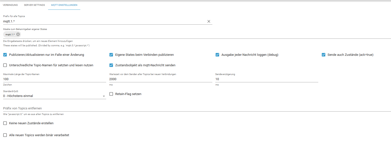

              Das liegt aber an deinen MQTT Einstellungen, allen voran an "Eigene States beim Verbinden publizieren".
              Dadurch erzeugst du zusätzliche Channel, die es eigentlich gar nicht gibt. Das siehst du auch daran, dass deine Channel/ Ordner, den eigentlichen Wert vom Datenpunkt haben (bspw. mode).
              So sehen die Einstellungen bei mir aus:

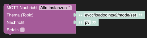

              Wenn du blockly nutzt, dann ändere nicht den Datenpunkt, sondern schick eine MQTT-Nachricht mittels "send to":

                Die Einstellungen im Mqtt Adapter habe ich auch mal so geändert bis jetzt funktioniert alles und beim Neustart von Evcc keine Fehlermeldung mehr.
